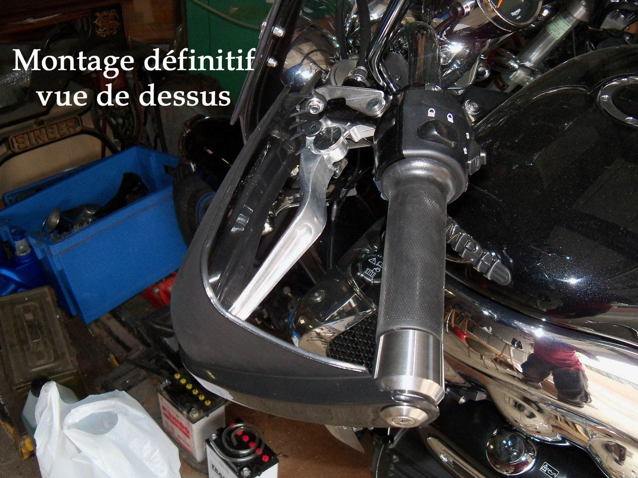

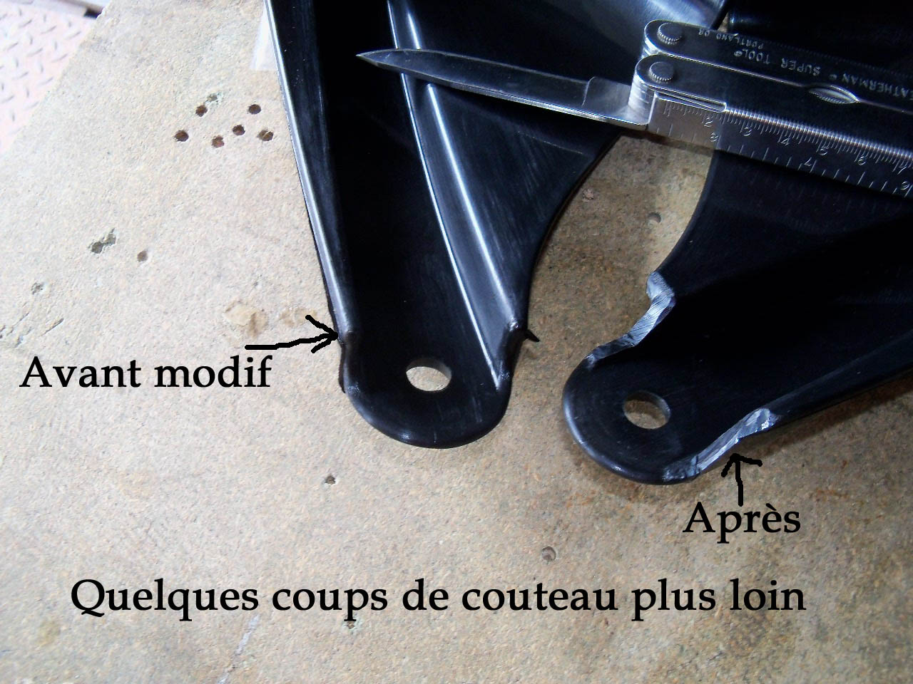

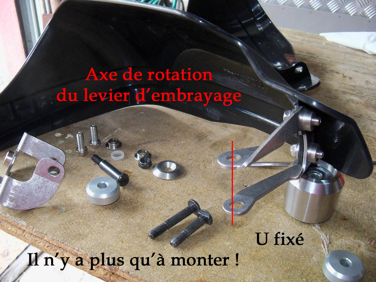

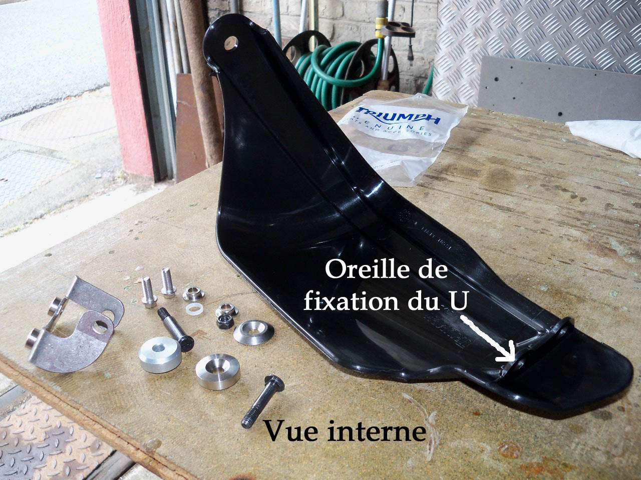

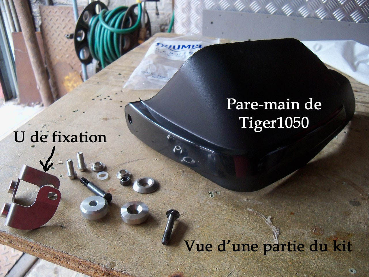

Découvrez avec moi l'adaptation de pare-mains venant d'une Tiger 1050
  Posté : 14-06-2011 10:05
Eh oui rien n'est jamais évident mais dans ce cas le montage
est vraiment à la portée de tout le monde !
  Posté : 14-06-2011 10:13

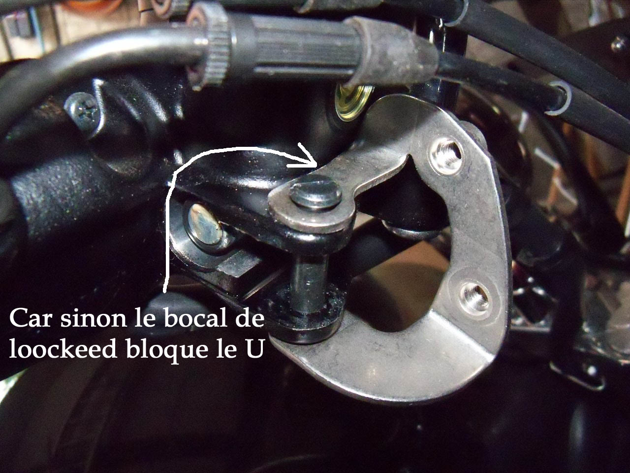

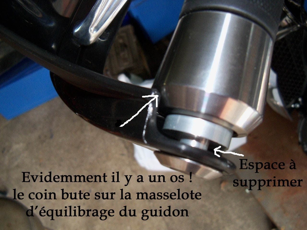

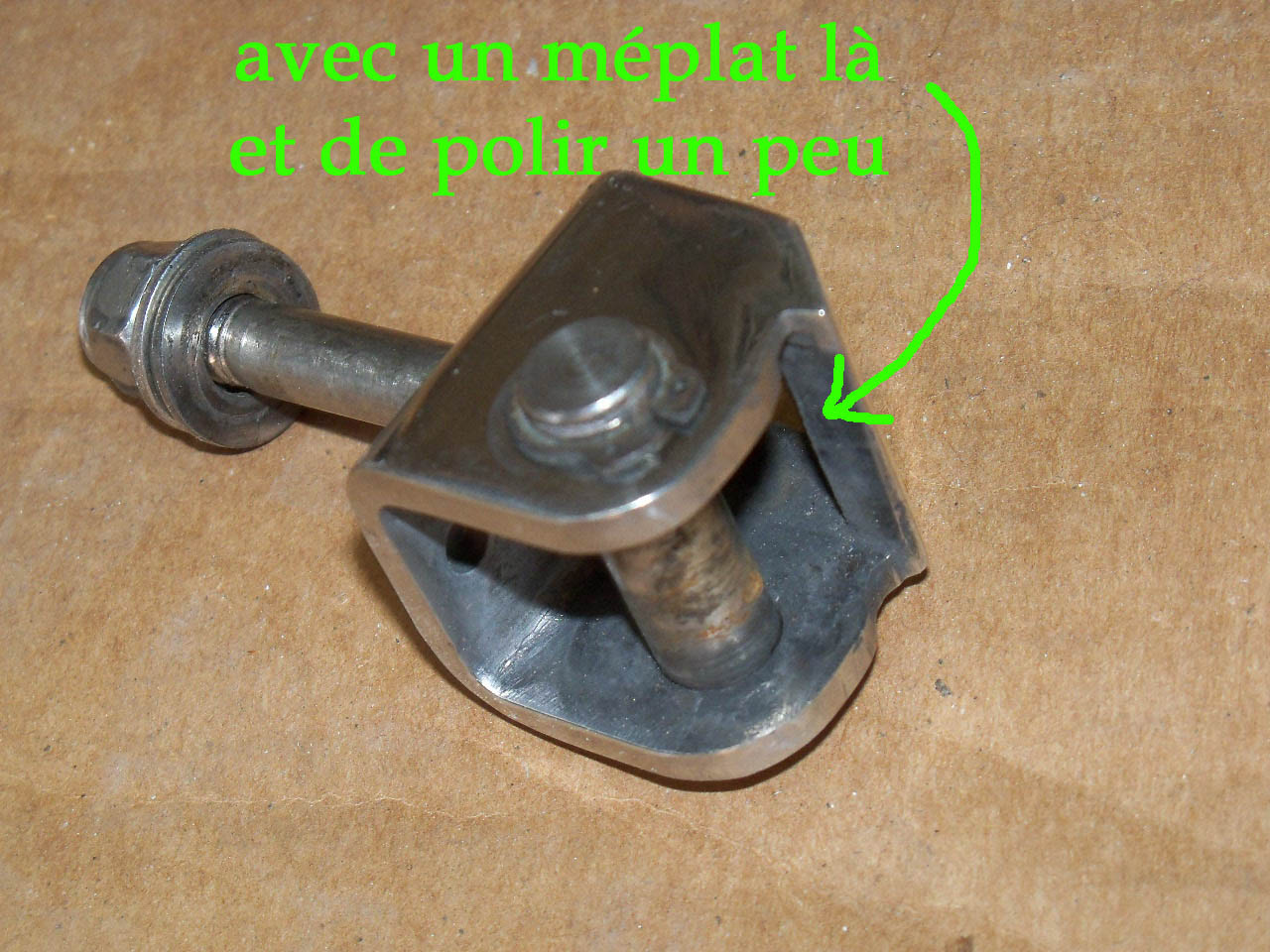

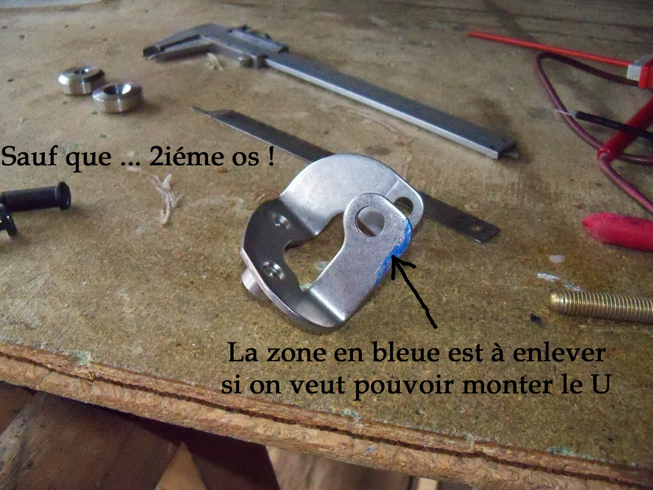

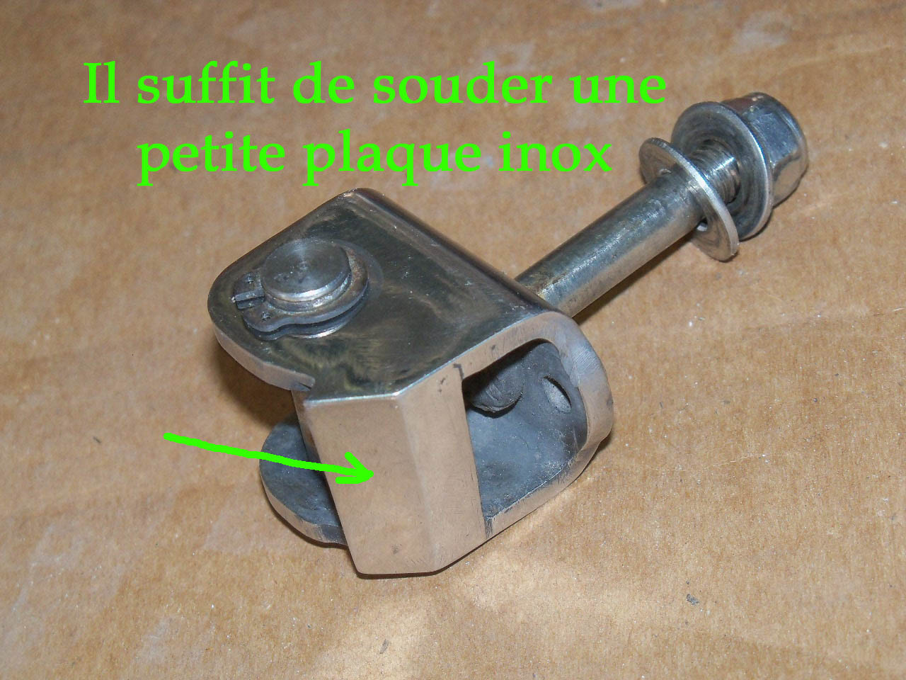

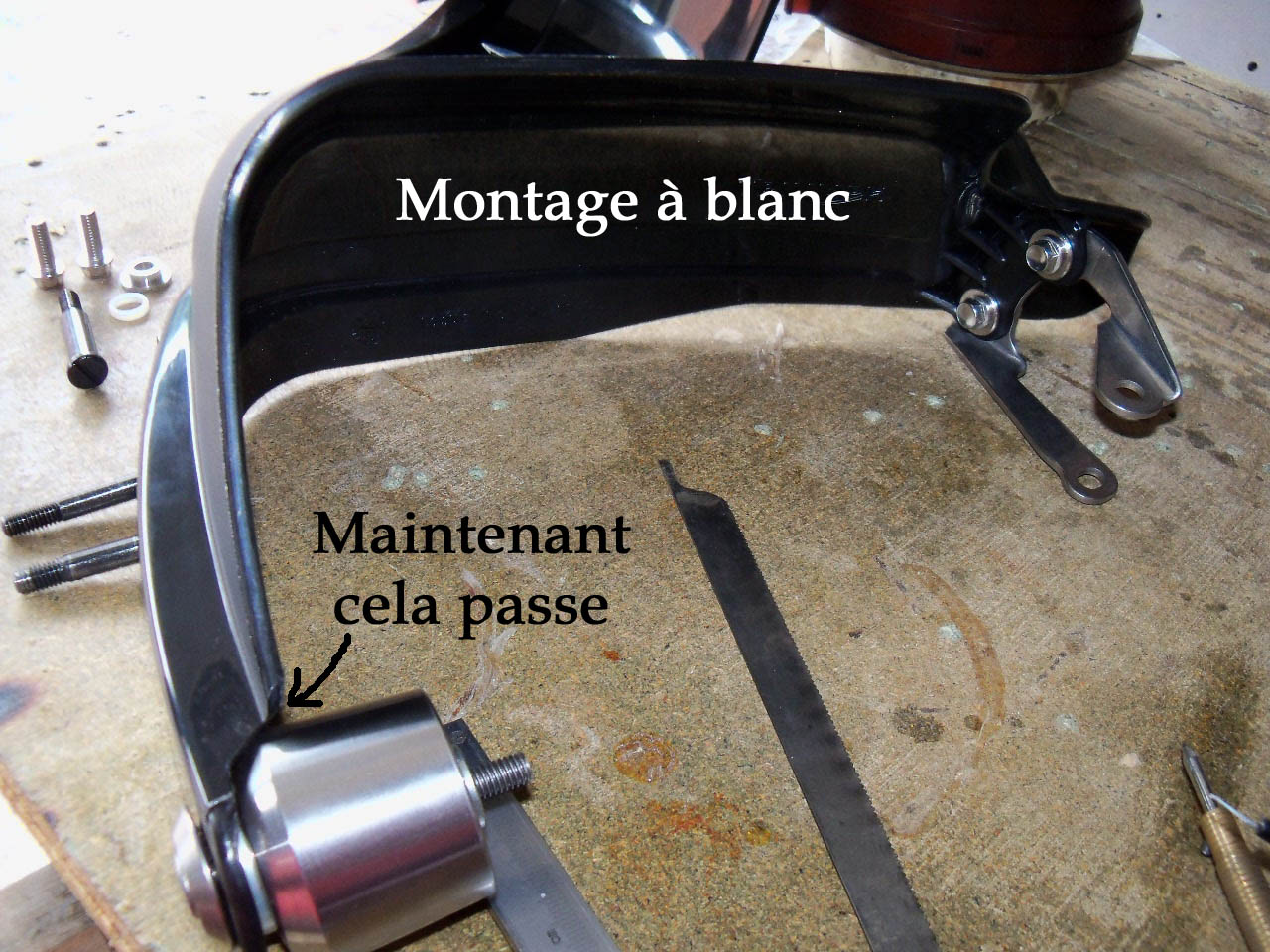

Mais , je ne sais si vous l'avez remarqué , la vie n'est jamais simple
et le U du coté droit ne peut se monter tel quel !

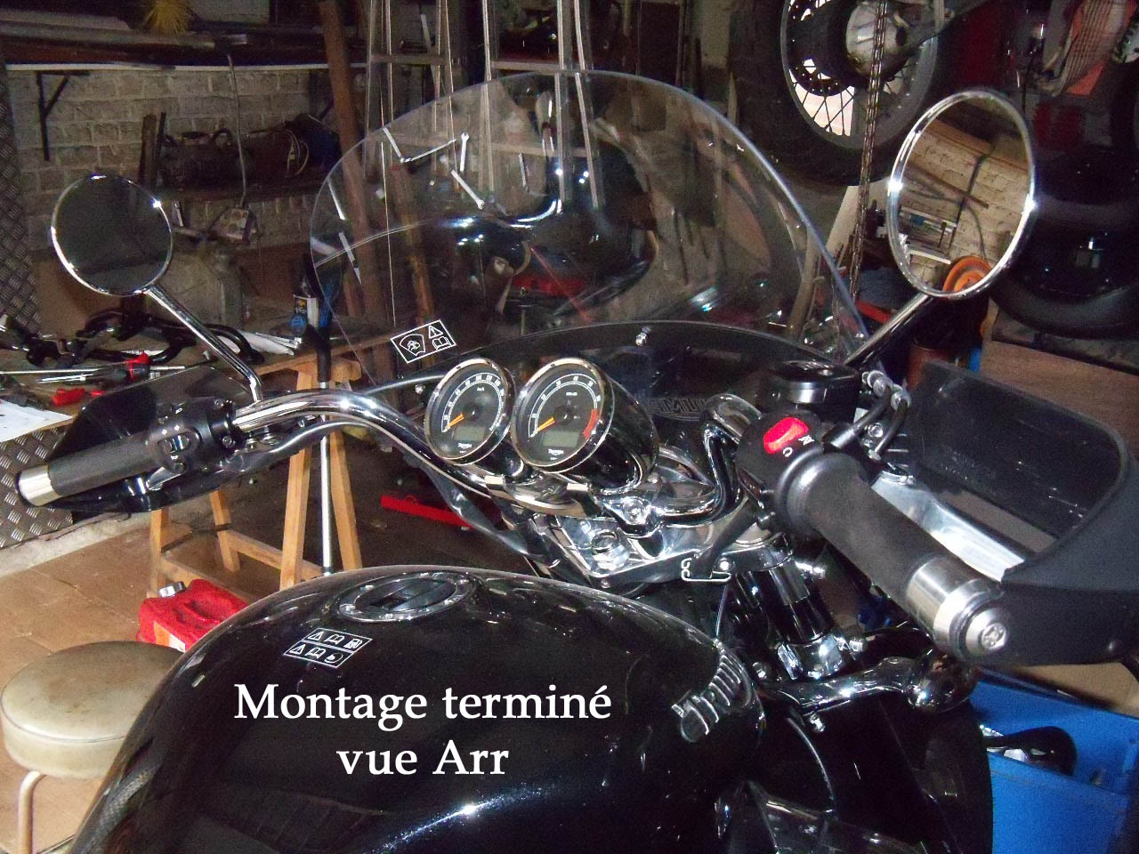

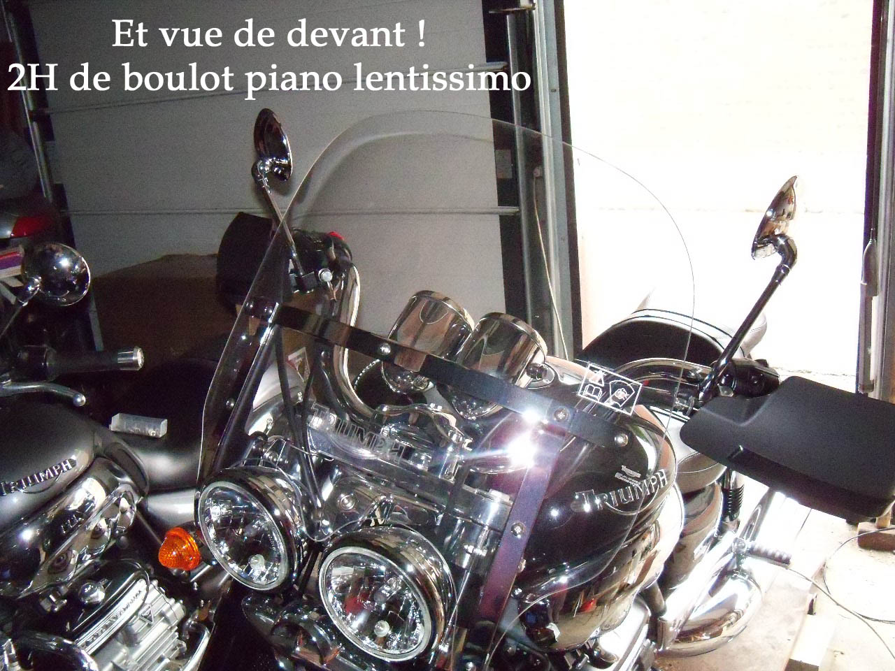

Je ne peux pas encore monter sur Lady blue ( et non pas monter Lady Blue ! Bande
de perverts !) mais quand la bise et l'hiver seront venus , je pourrais continuer
à rouler dans le brouillard et la pluie !
Bon je sais elle n'a pas encore sa robe bleue mais promis ,je vous ferais
assister à son changement de toilette !

du boulot bien executé , avec précision comme d'habitude , mais j'avoue que je ne suis pas trop fan ....
l'idée est bonne et louable mais vas tu les laisser en permanence ou seulement pour les mauvais jours?
et niveau protection pour les grands froids , pourquoi pas des manchons ?
