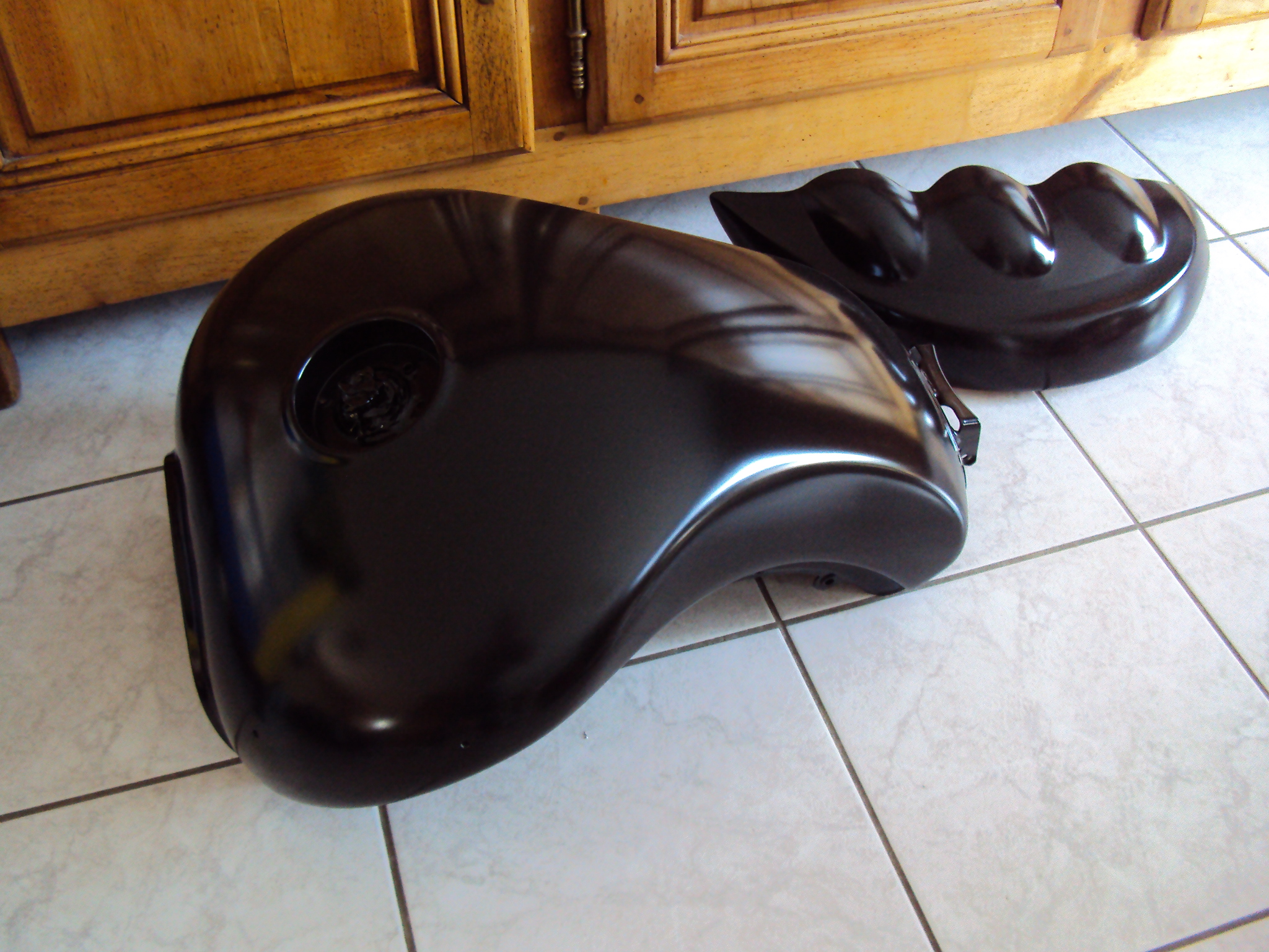

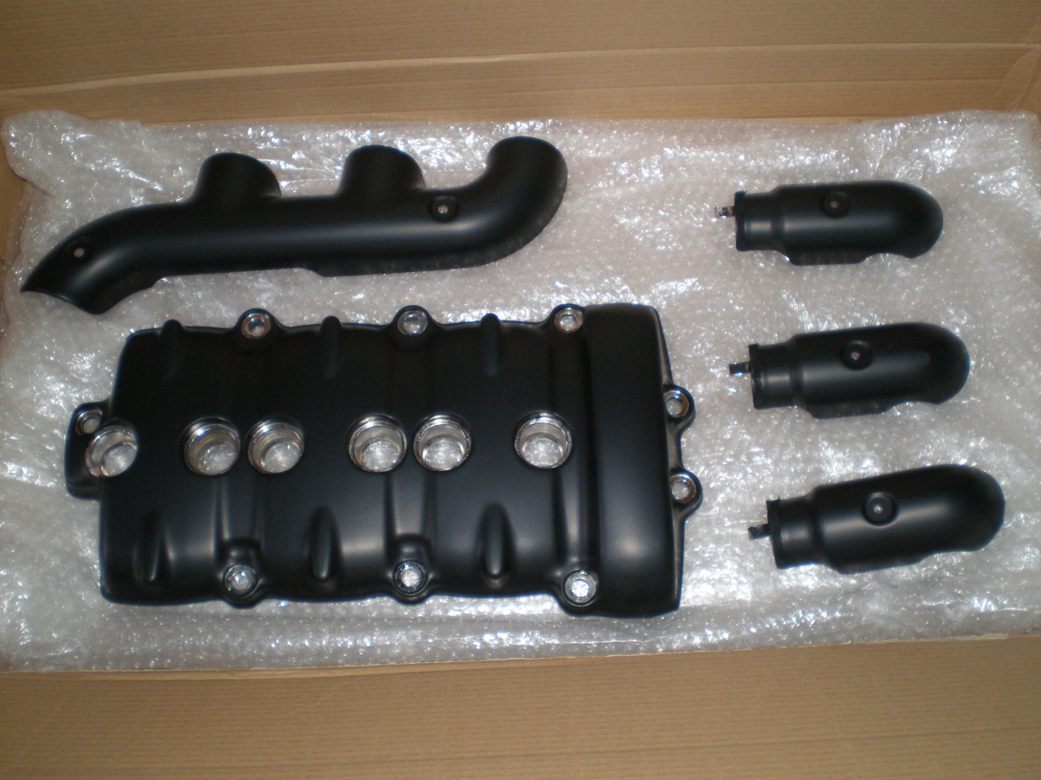

voilà déjà les pièces, aprés la 3° couche de peinture
(merci au pote qui fait ça ! je sens que je vais parfois devoir lui laisser le guidon en échange. ce n'est pas grave, je n'ai rien contre un authentique T301 fireball orange de 95.....)

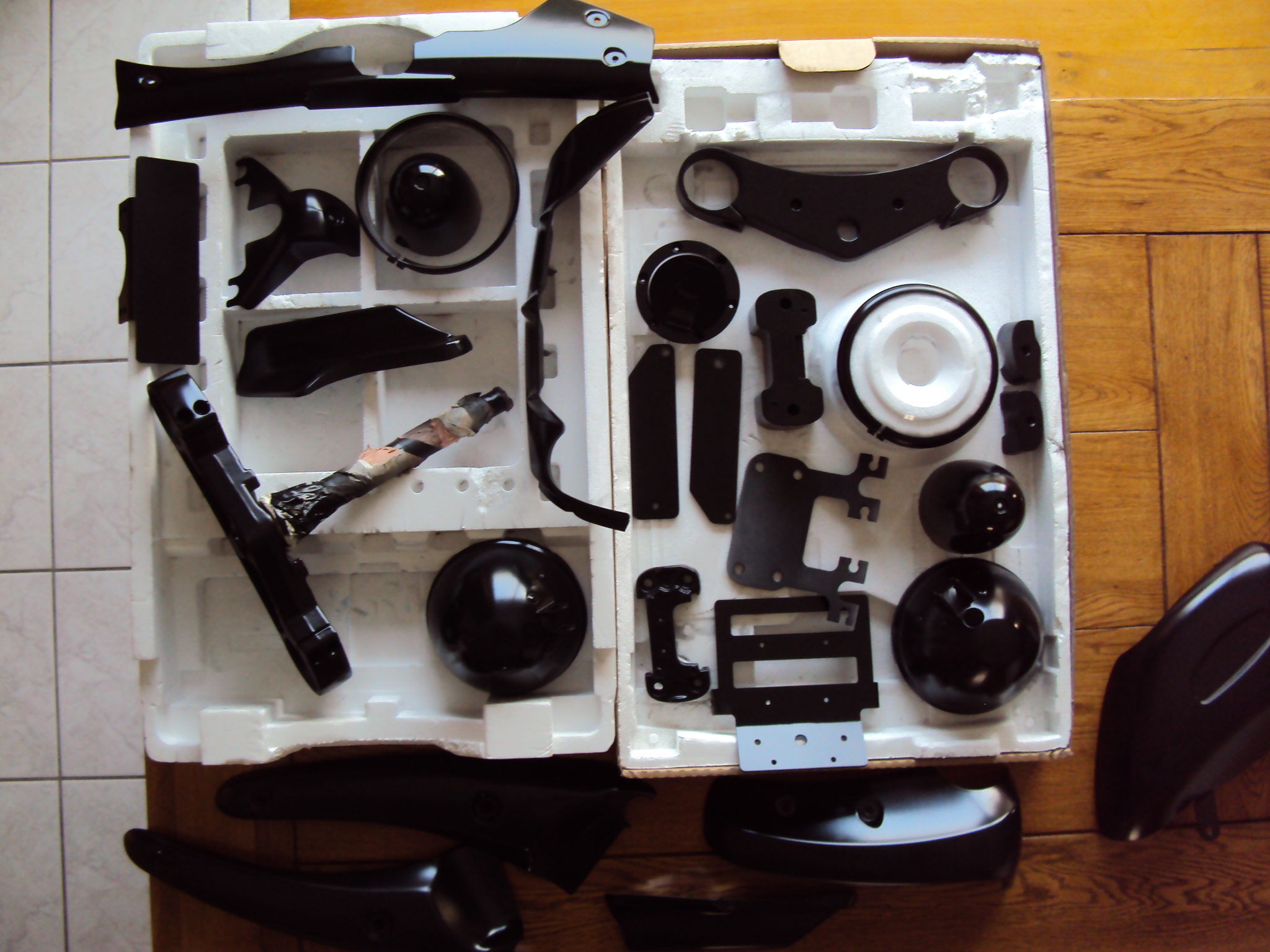

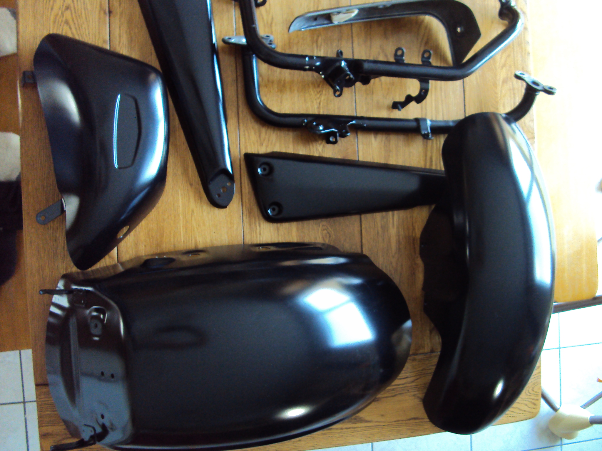

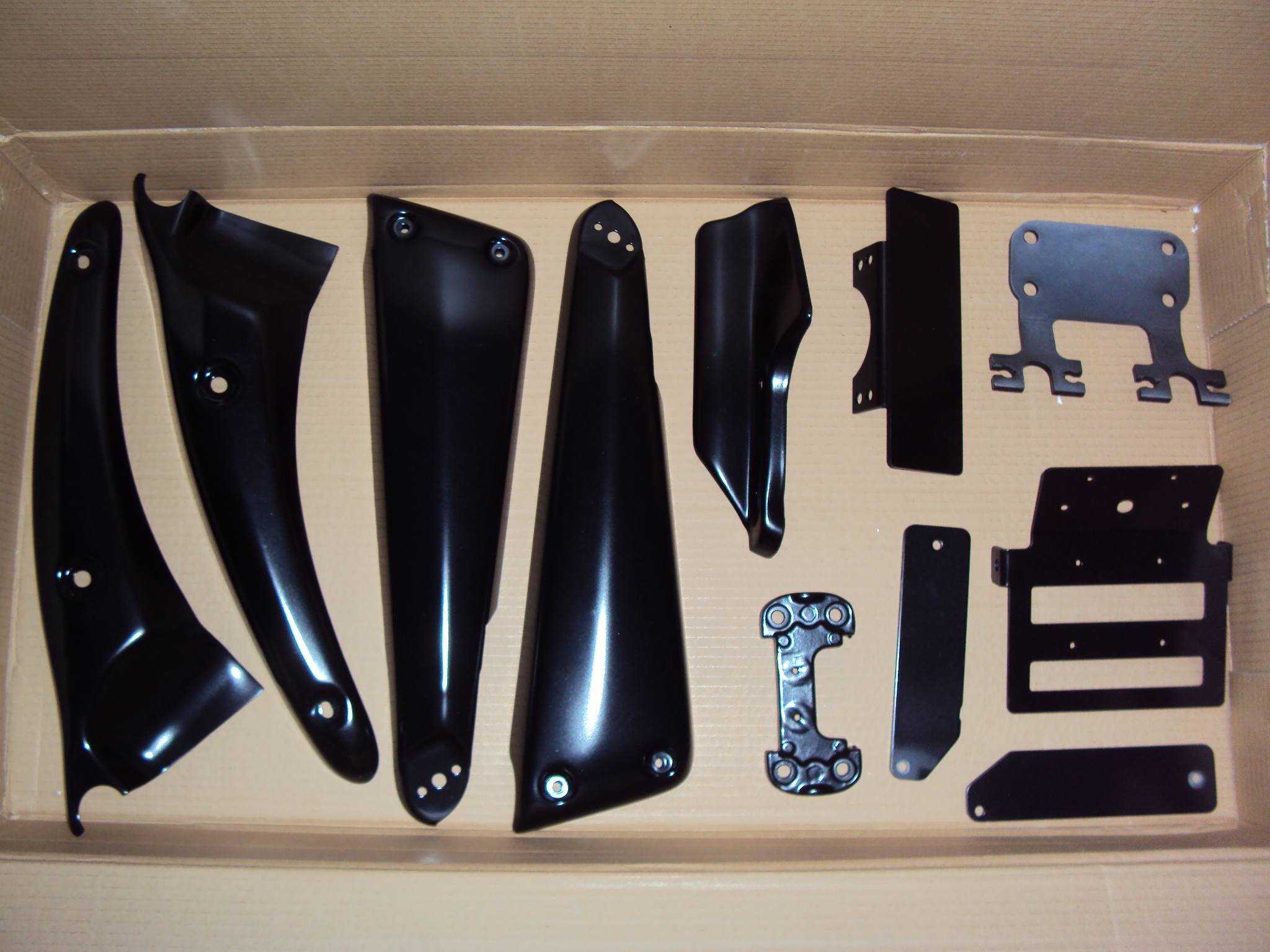

  Posté : 04-02-2012 17:02
cette fois ci, toutes les pièces sont peintes
un excellent travail du peintre !
reste à bien réfléchir pour le montage, et les éventuelles modifs à envisager ( compteurs par exemple ) sans abimer ces jolies pièces bien mat !

  Posté : 04-02-2012 17:08
un joli puzzle !
  Posté : 04-02-2012 17:15
Très beau travail, mais sans vouloir jouer les rabats joies Hubert, ça brille beaucoup pour du mat, ça plutot l'air d'etre du satiné. Très joli aussi du reste
