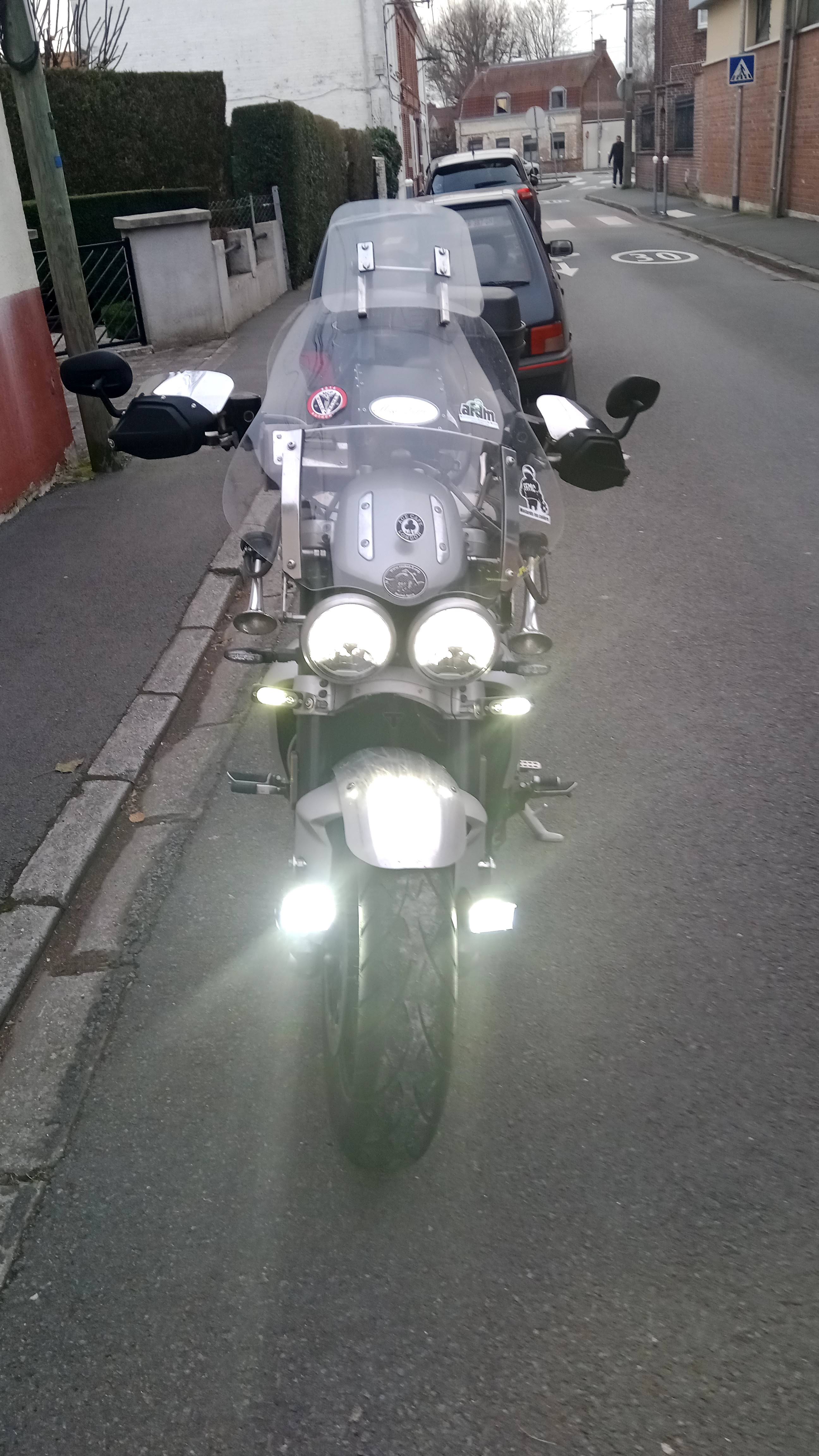

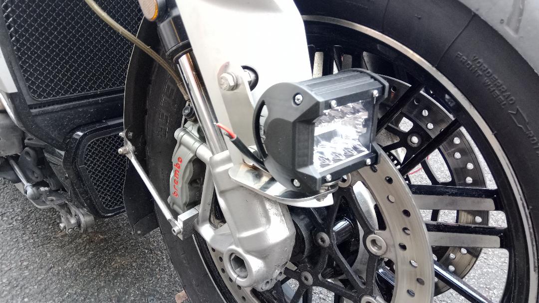

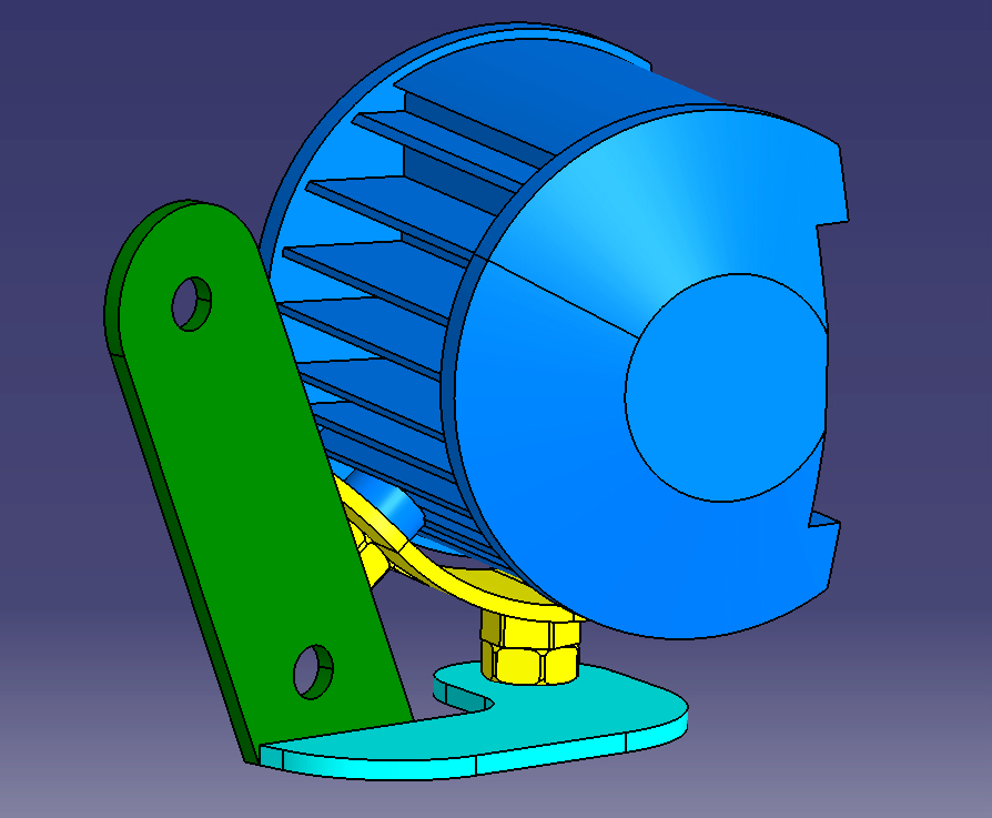

Avec ma cataracte et l'âge aidant , l'éclairage de Miss Little quoique que pas si mauvais
n'éclaire pas assez à mon goût sur les cotés . Et donc comme d'habitude un peu de modélisation .
  Posté : 13-02-2024 20:13
et sa réalisation pratique .

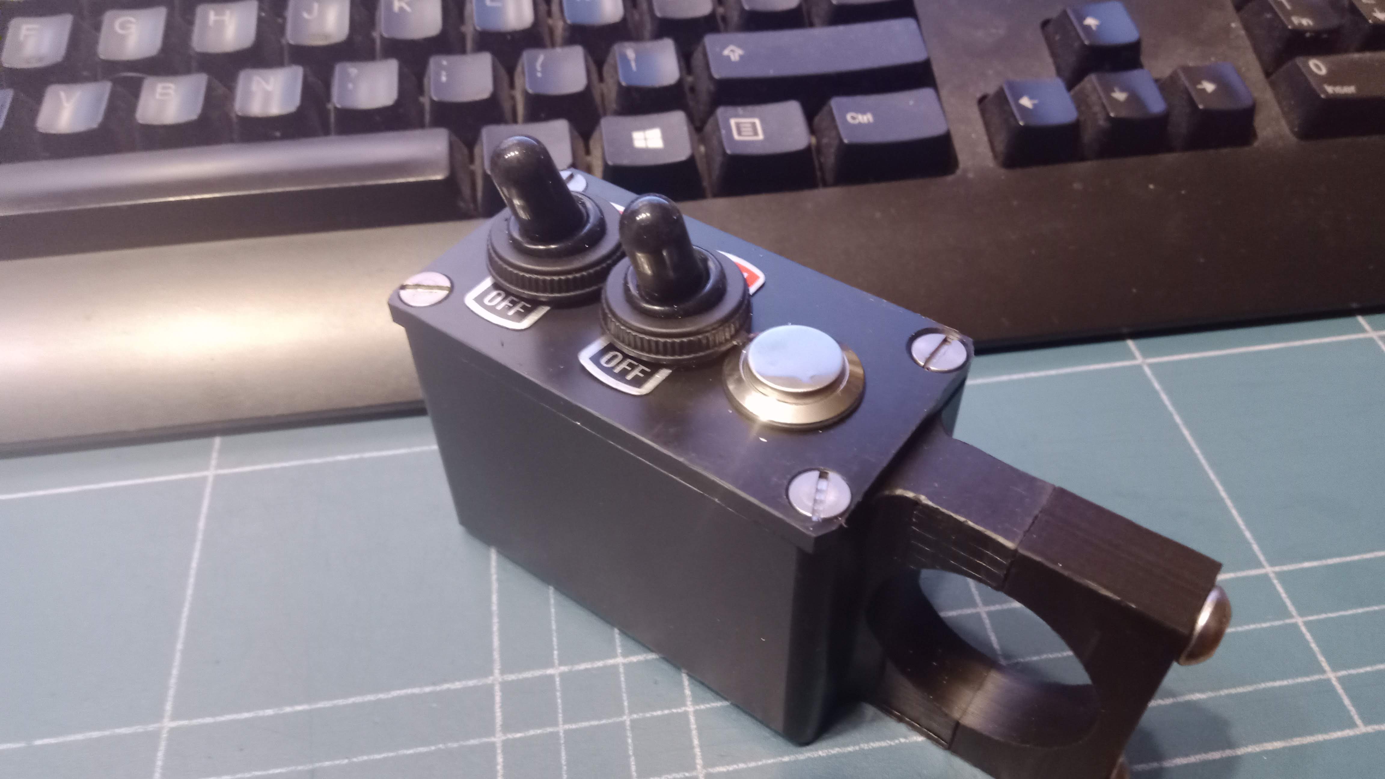

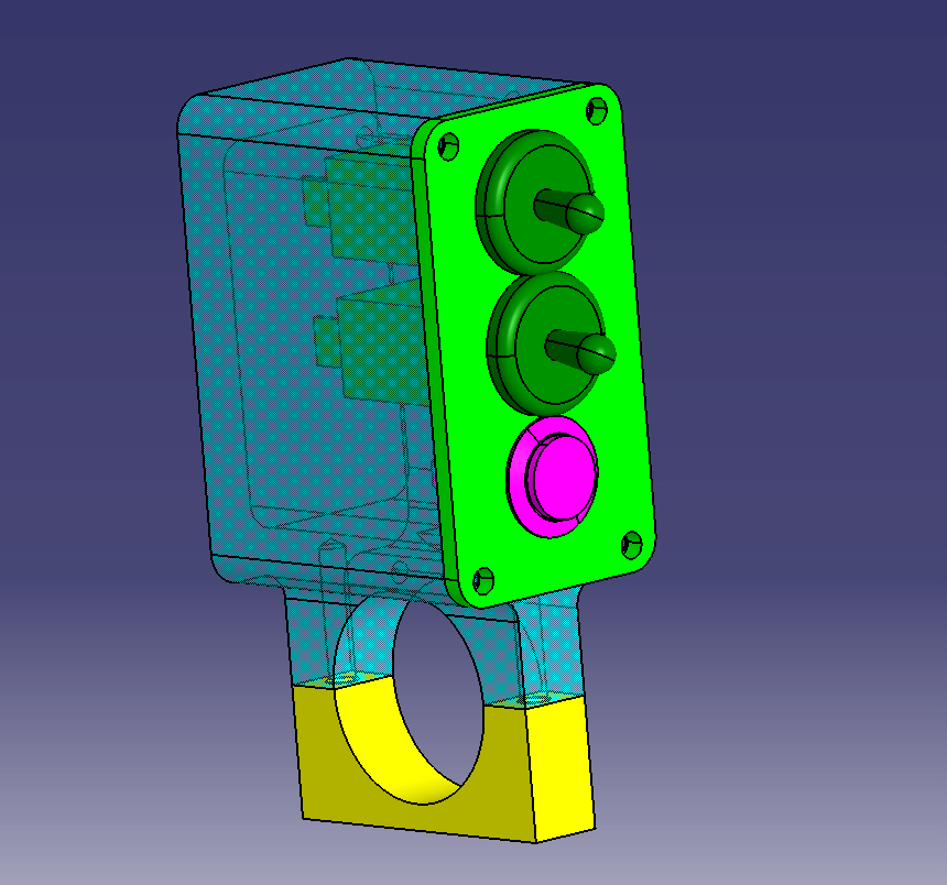

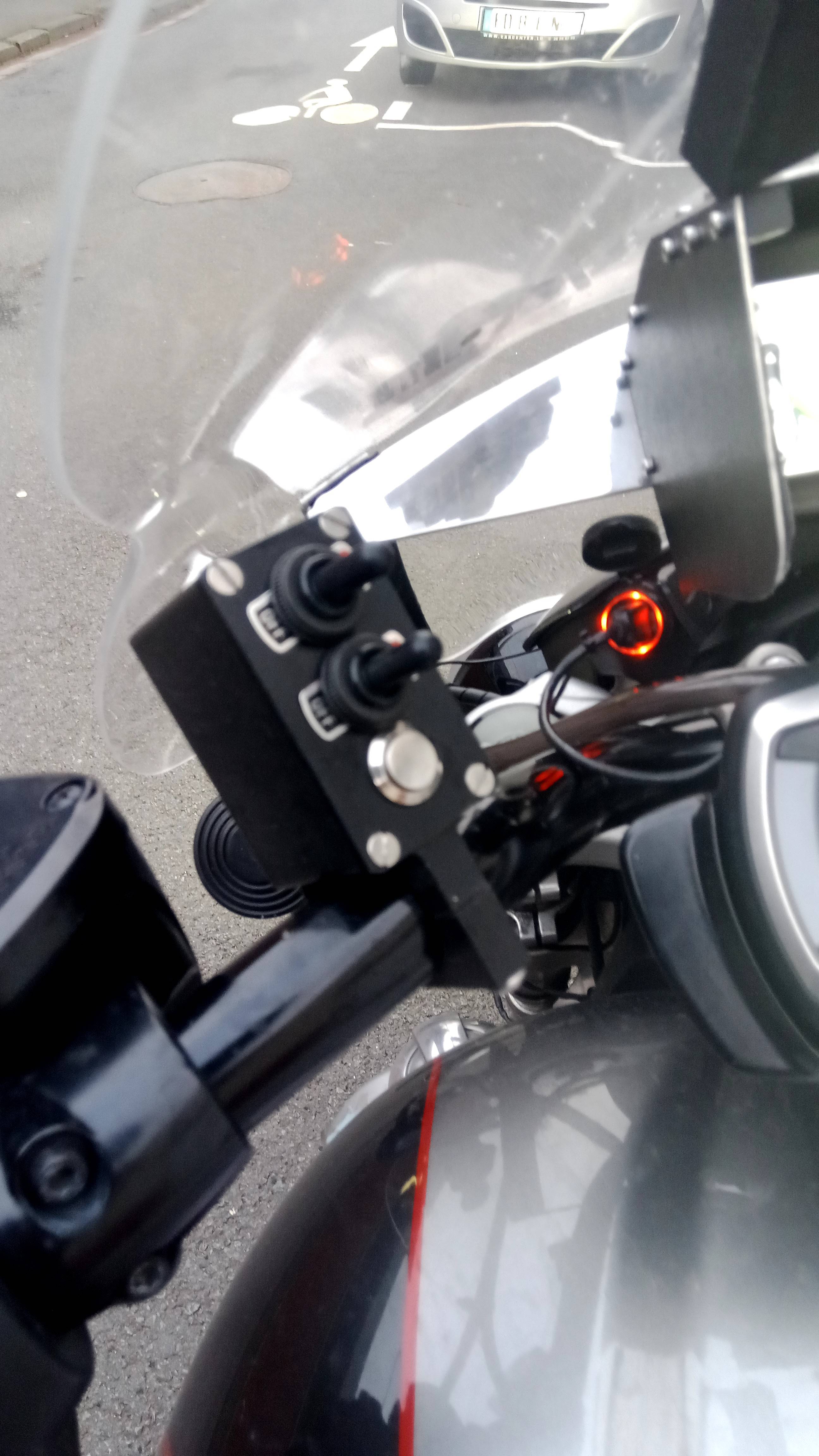

Mais bien sûr , ce n'est pas tout de mettre des feux , il faut les alimenter .
  Posté : 13-02-2024 20:21
s'il y a 2 interrupteurs et 1 bouton poussoir c'est pour alimenter les longues portées mais aussi
des feux de pénétration . Le bouton poussoir sert à basculer les différents modes de clignotement
Modélisation ci dessus et réalisation .
  Posté : 13-02-2024 20:24
montage du boîtier et allumage des feux . Ici les feux de pénétration sont bloqués
en allumage fixe
  Posté : 13-02-2024 21:18
"Fiat lux"... pas très anglais
Tu n'as pas peur des secousses, même si ce sont des LED, montés sur la roue ?
  Posté : 14-02-2024 00:27
Le garde-boue est lui aussi monté sur le bas de fourche donc exposé aux vibrations .
Et puis les nappes de brouillard doivent être éclairées par en dessous !

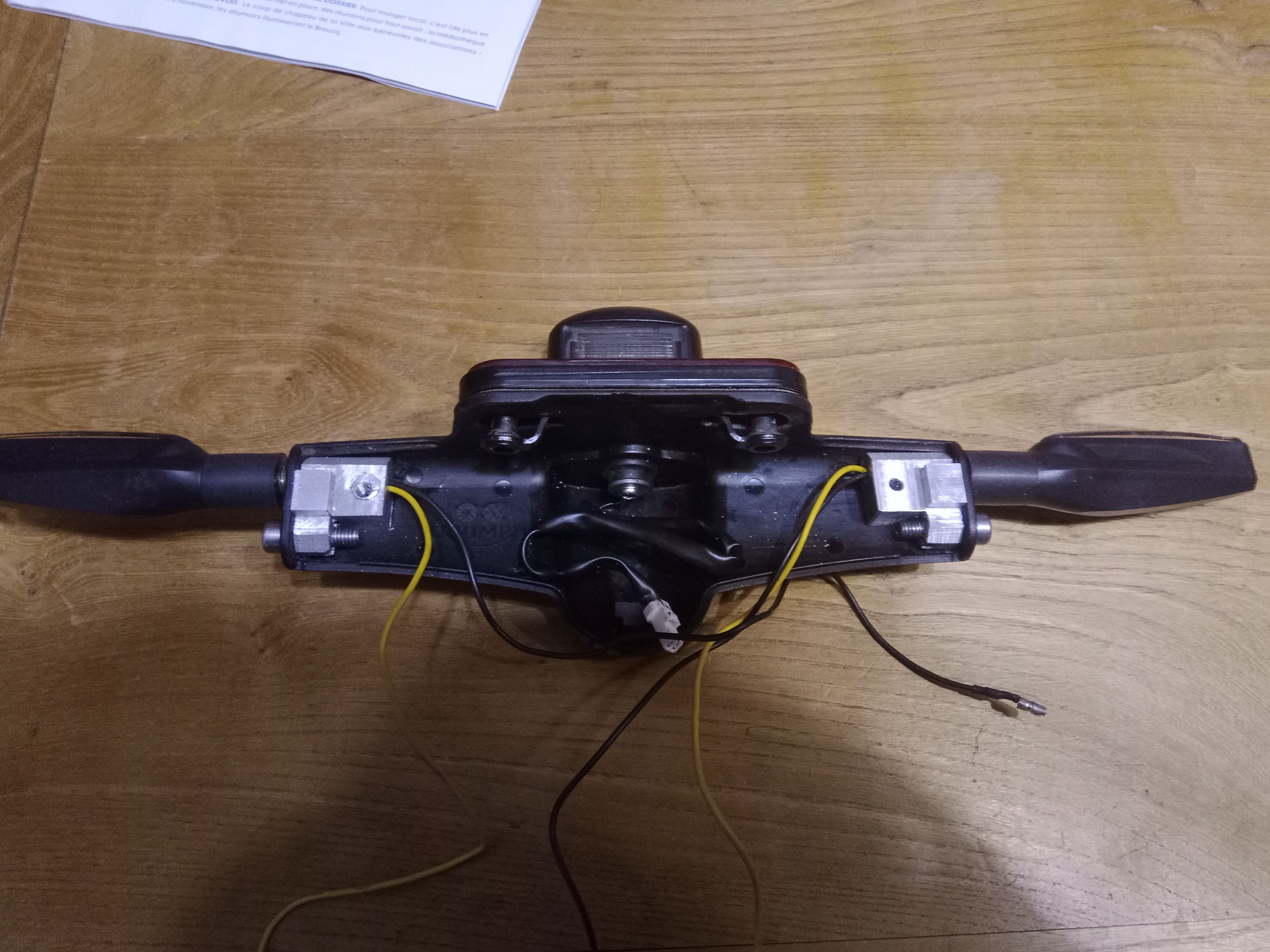

Suite à la très sèche Automnale Bretonne , une certaine quantité de pluie a demandé
asile à mon cligno Arr gauche ! Miss Little étant d'un naturel généreux a accueilli
réfugiée sans se poser de question . Las ! LED et eau ne forment pas un couple bien
solide et les LED ont vite décidé de se mettre en gréve !
Il me fallait donc remplacer les clignos Arr et tant qu'à faire en choisir à défilement .
Mais comme d'hab rien n'est simple et il m'a fallu faire 2 petits blocs taillés dans la
masse pour maintenir les nouveaux clignos . Tels que vous pouvez le voir sur la photo suivante.
