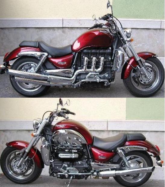

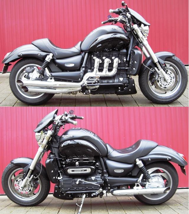

  Posté : 14-08-2010 13:56
origine <=> tuning
2007 <=> 2010

plus je regarde ta R3 , plus j'ai envie de copier certaines modifs !!!

sabres + ecopes radiateur + protection bas de fourche a repeindre en noir mat ( roadster)
sabot moteur
garde boue AV

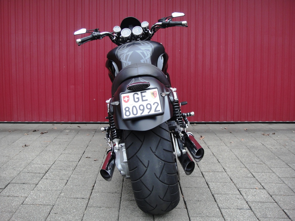

support de plaque ===> dis moi quelle taille fait la plaque suisse STP
je verrai bien peindre mes sorties de pots , mais pour ca il me faudrais trouver des silencieux a dominante noir ( mat c'est encore mieux )qui me plaisent
voila , c'est déja pas mal !!!

les plaques moto sont normalisées en suisse
18cm * 14cm
il existe, comme sur la mienne des entourages de plaque en alu ......... noir ...... hé hé hé
tu fais faire une plaque francaise carrée, tu retouche a peine, les dimensions et tu as comme la mienne
en plus tu lui mets le porte plaque a la place du feux rouge......
et
si tu veux, peux te fournir ca

pour le porte plaque, 200 euros ca vient d allemagne, tout en alu, ca se monte a la place du feu, plus qu a brancher les clignos et les feux
poue les clignos, tous les prix, si leds, faut rajouter une resistance 5 euros par clignos, sinon, ils clignotenmt bcp trop vite
pour l entourage de plaque en alu, 40 euros, je crois

et pour tes pièces chrommées qui sont a présent noires , est-ce de l'accessoire ou l'origine repeint ?
je sais que je pose bcp de questions mais je ne voudrais pas me planter.....
  Posté : 03-11-2010 14:28
tout est repeint ...... poncage du chrome et peinture mat, 3 couches de vernis mat
