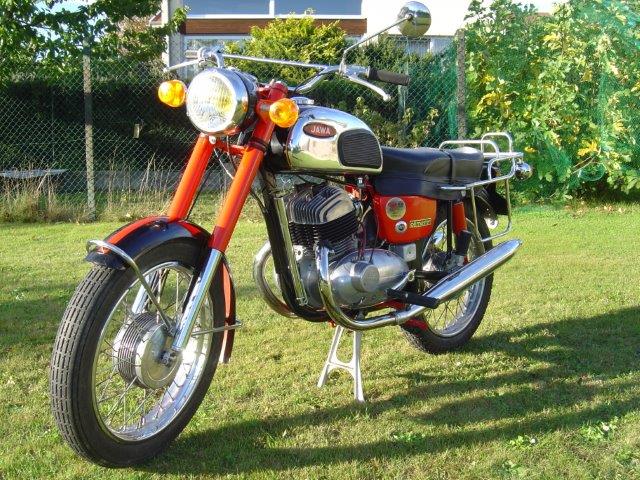

La p'tite dernière restaurée pour mon fils Philippe afin que nous puissions nous balader les deux en ancien 2 temps !

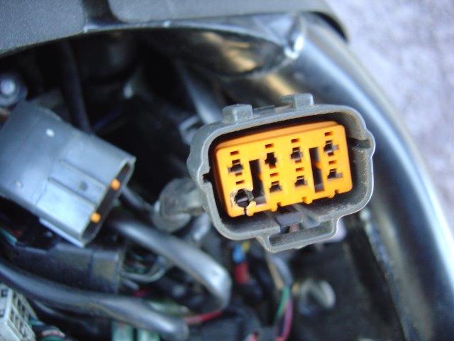

En suivant les conseils d'Olive, j'ai vérifié mes connecteurs et principalement celui qui posait mes problèmes de démarrage.
La photo parle d'elle-même...
  Posté : 29-05-2017 12:23
Effectivement...
Décidément, les anglais ne sont vraiment pas bon pour l’électricité moto autant qu'auto !

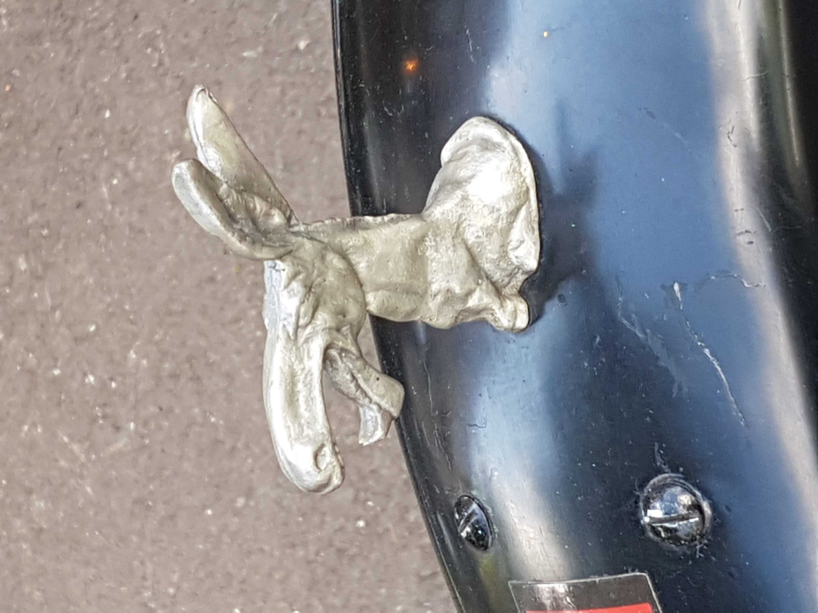

  Posté : 29-05-2017 12:27
Tiens on a croisé une bsa samedi et sur le garde boue avant trônait cette effigie...
Tu pourrais t'en inspirer avec un escargot, non ?
  Posté : 29-05-2017 22:06
Salut LDom
Tu ne seras pas le seul à faire une belle bretelle pour dévier ce foutu contact . Mais
il y a aussi la solution d'utiliser ce fil blanc pour commander un relais qui lui passera
sans problème la puissance
