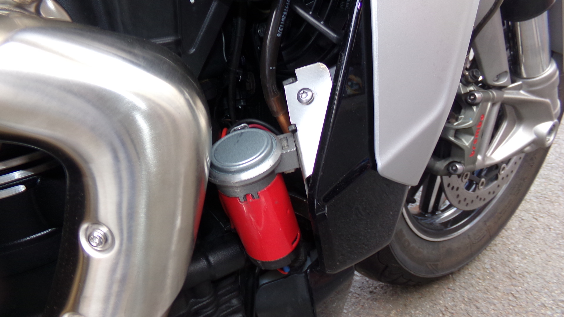

Chez toutes les Rockets , une des modif prioritaire à faire est bien sûr le klaxon .
Miss Little étant encore plus petite que Lady Blue qui déjà était trop petite pour
être vue par les caisseux , il lui fallait un klaxon encore plus puissant , c'est
maintenant chose faite !
  Posté : 15-09-2021 19:01
Inutile de dire que les fils d'origine de l'avertisseur murmurant ont une section
équivalente à l'efficacité sonore de ce cher enroué , ils étaient dans l'incapacité
de nourrir le compresseur ! Et de toute façon le fusible de 7.5A dédié à ce discret
accessoire n'a pas survécu à plus de 3 appels sonores .
Il a donc fallu fabriqué une ligne spéciale protégée par un fusible 15A et un relais
selon le schéma classique et dont la commande est assurée par les fils d'origine du klaxon .

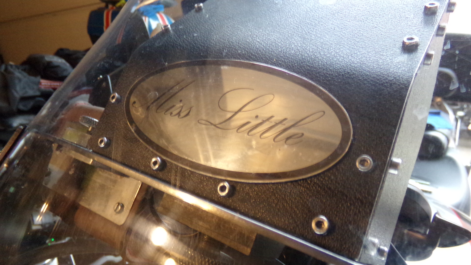

  Posté : 31-01-2022 20:19
A y est la petite Miss Little a enfin reçu sa plaque de baptême !
Elle est installée sur le capot du GPS .
  Posté : 01-02-2022 16:39
Joli !
Gravure laser ou électrochimique ?
  Posté : 02-02-2022 18:48
Peinture cuite par laser Lionel . Il suffit de payer et de fournir un fichier *.DXF ou *.DWG .
