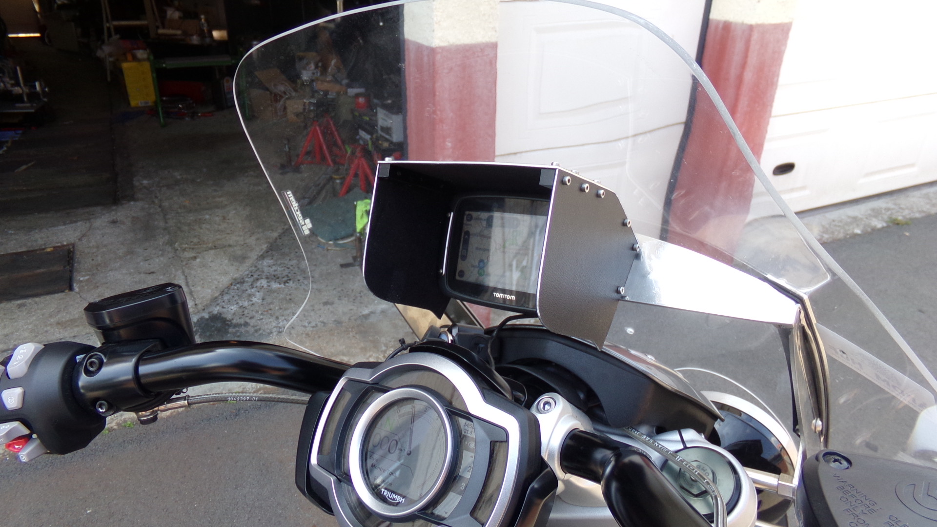

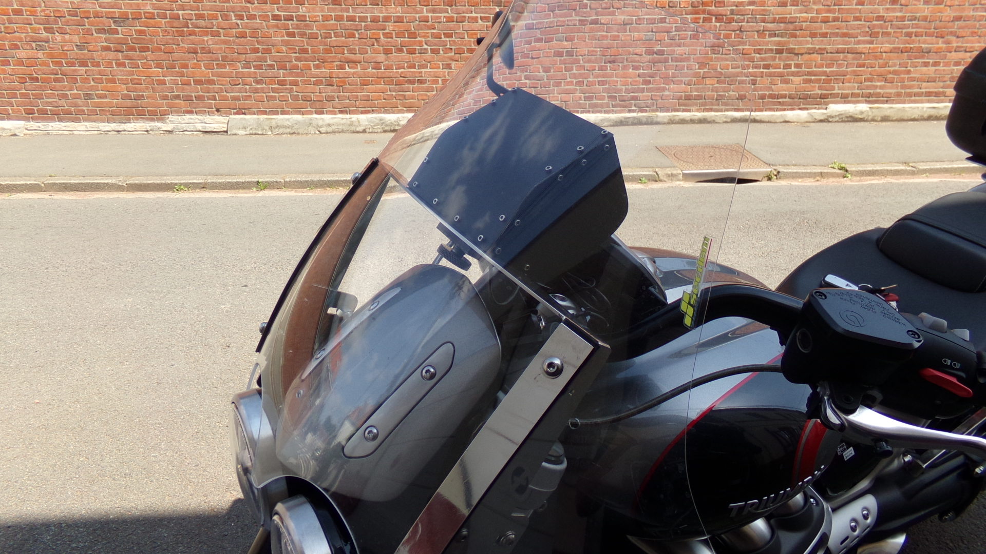

Finalement comme le support de pare-brise m'offrait un quasi tableau de bord , j'en ai
profité pour faire un petit capuchon pour mon GPS .

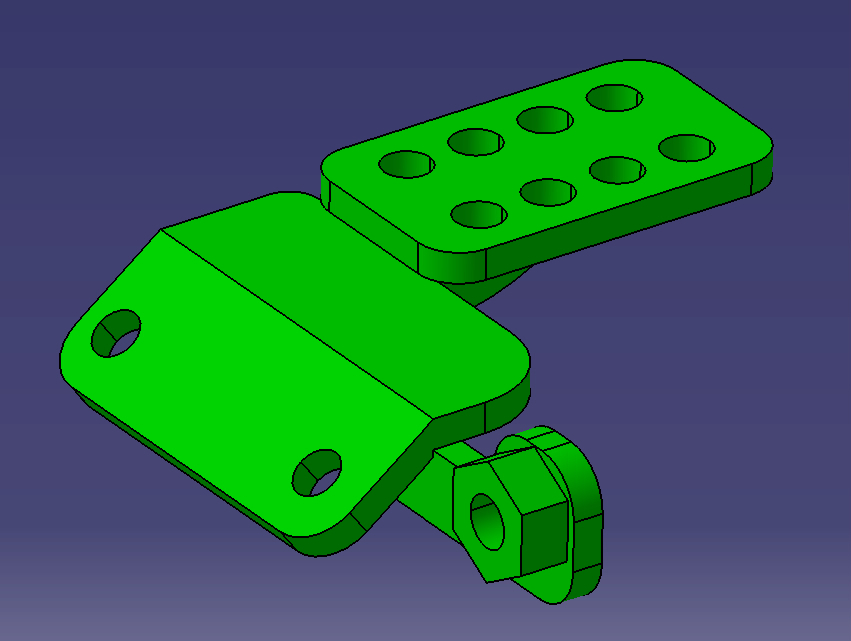

  Posté : 27-07-2021 21:42

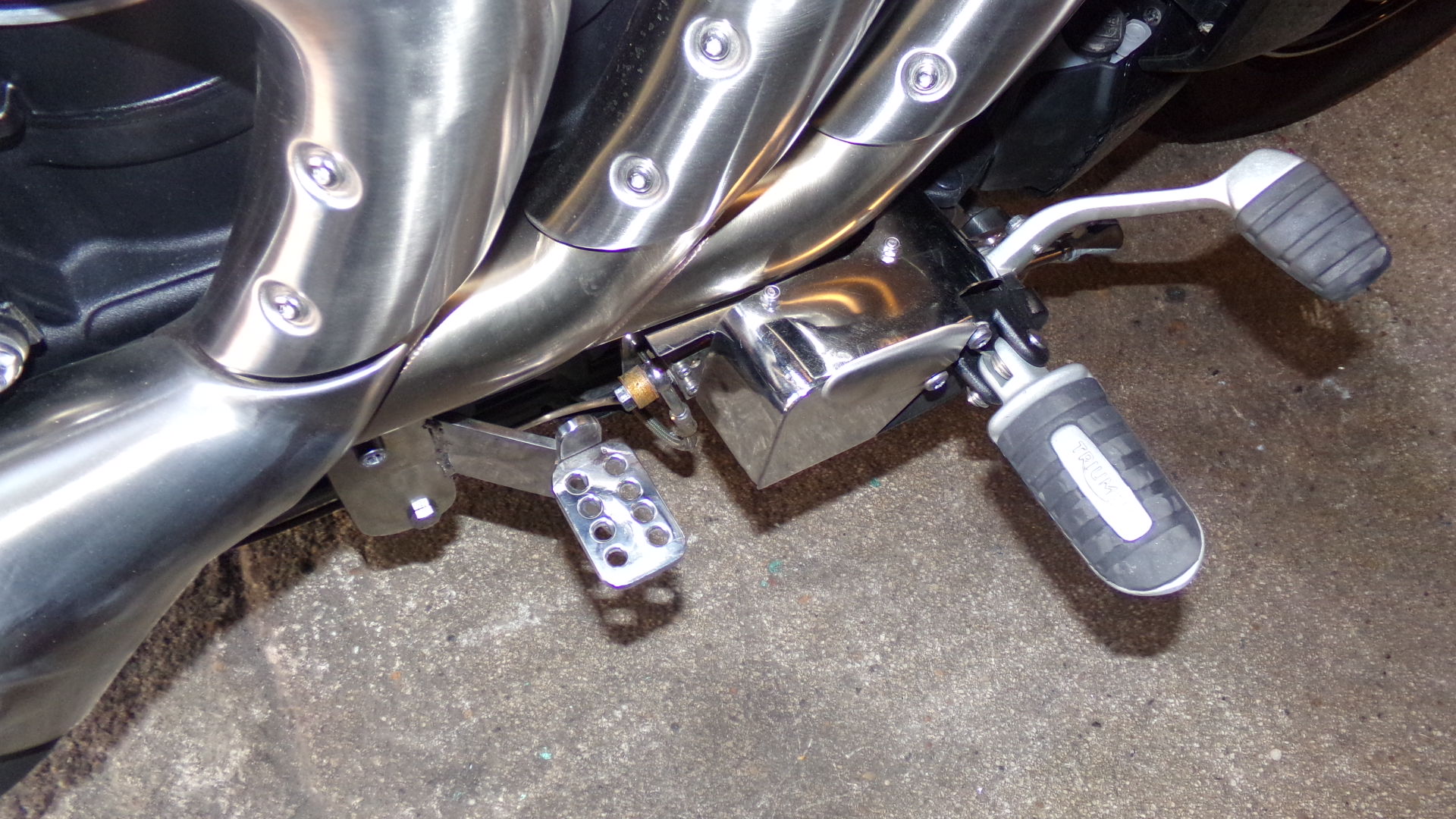

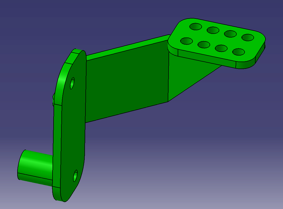

Les foot-pegs ayant largement démontré leur utilité sur Lady Blue lors de grands voyages,
j'ai voulu ré-itérer le principe sur Miss Little . Cette fois comme c'est un modèle GT et
qu'il n'y a pas de cadre apparent , j'ai utilisé les usinages du bloc-moteur destinés à
recevoir les cale-pieds de la R .
Mais place à la modélisation....

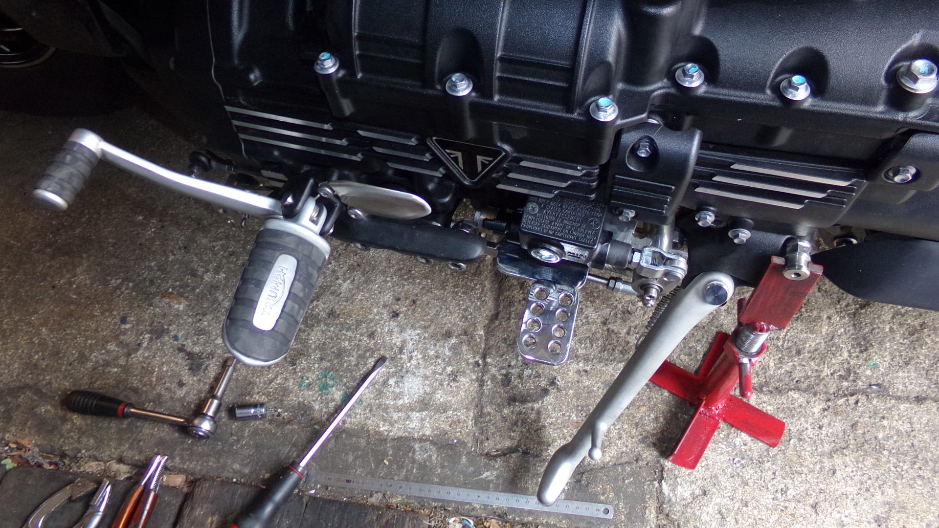

  Posté : 27-07-2021 21:45
Une fois réalisés installation sur la bête !
  Posté : 27-07-2021 21:51
Les possesseurs de regards un peu affutés auront remarqué que sur le foot-peg droit
j'ai ajouté lors de la réalisation une cale pour que mon talon de botte ne vienne pas
frotter sur les enjoliveurs du pot .
J'ai donc désormais 3 positions de jambe , tout à l'avant , le pied posé orteils sur cale-pied
d'origine et talon sur le foot-peg puis milieu du pied sur le foot-peg
