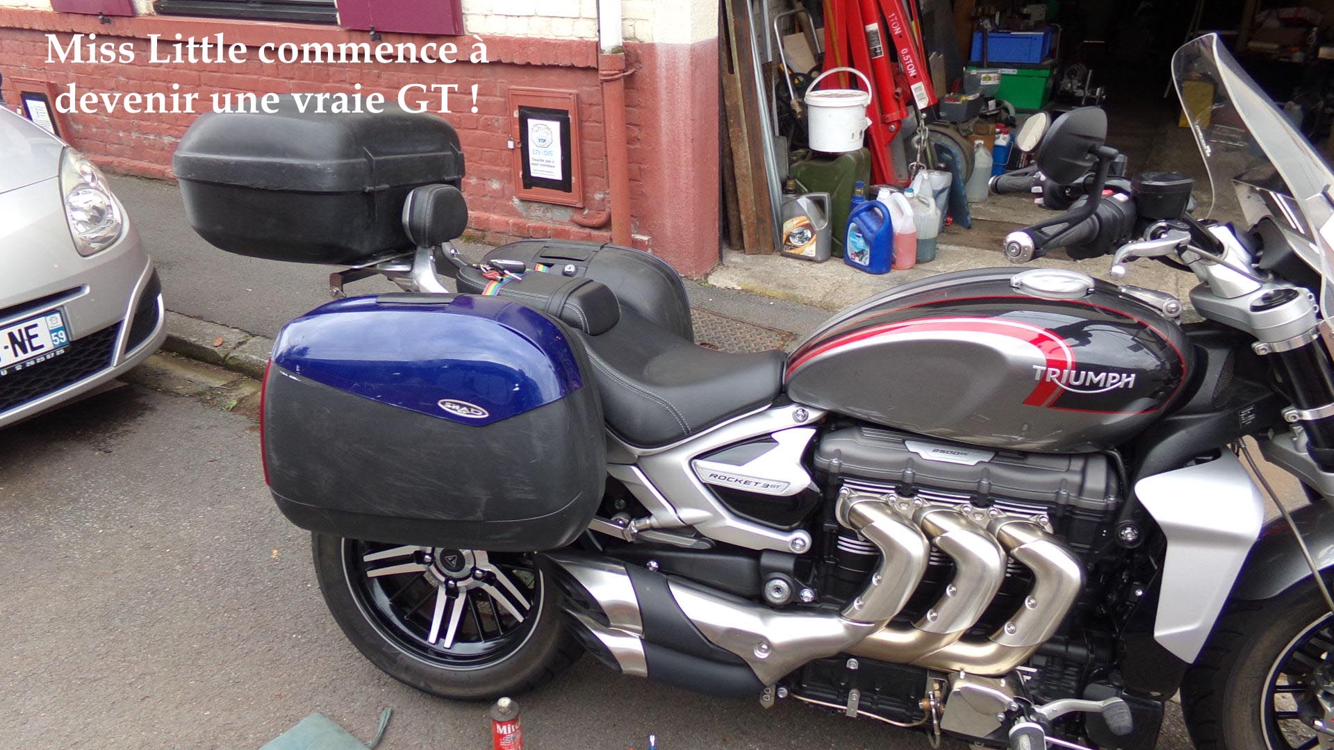

  Posté : 11-07-2021 11:39
Bon disons le franchement : Triumph se fout de la gueule du client quand il baptise
GT le 2L5 ! J'ai rarement vu une bécane aussi peu taillée , au point de vue accastillage ,
pour le grand tourisme ! Je ne pouvais qu'essayer d'y remédier !
Après les commandes en bonne place et le pare-brise il état temps de passer au porte-bagages .

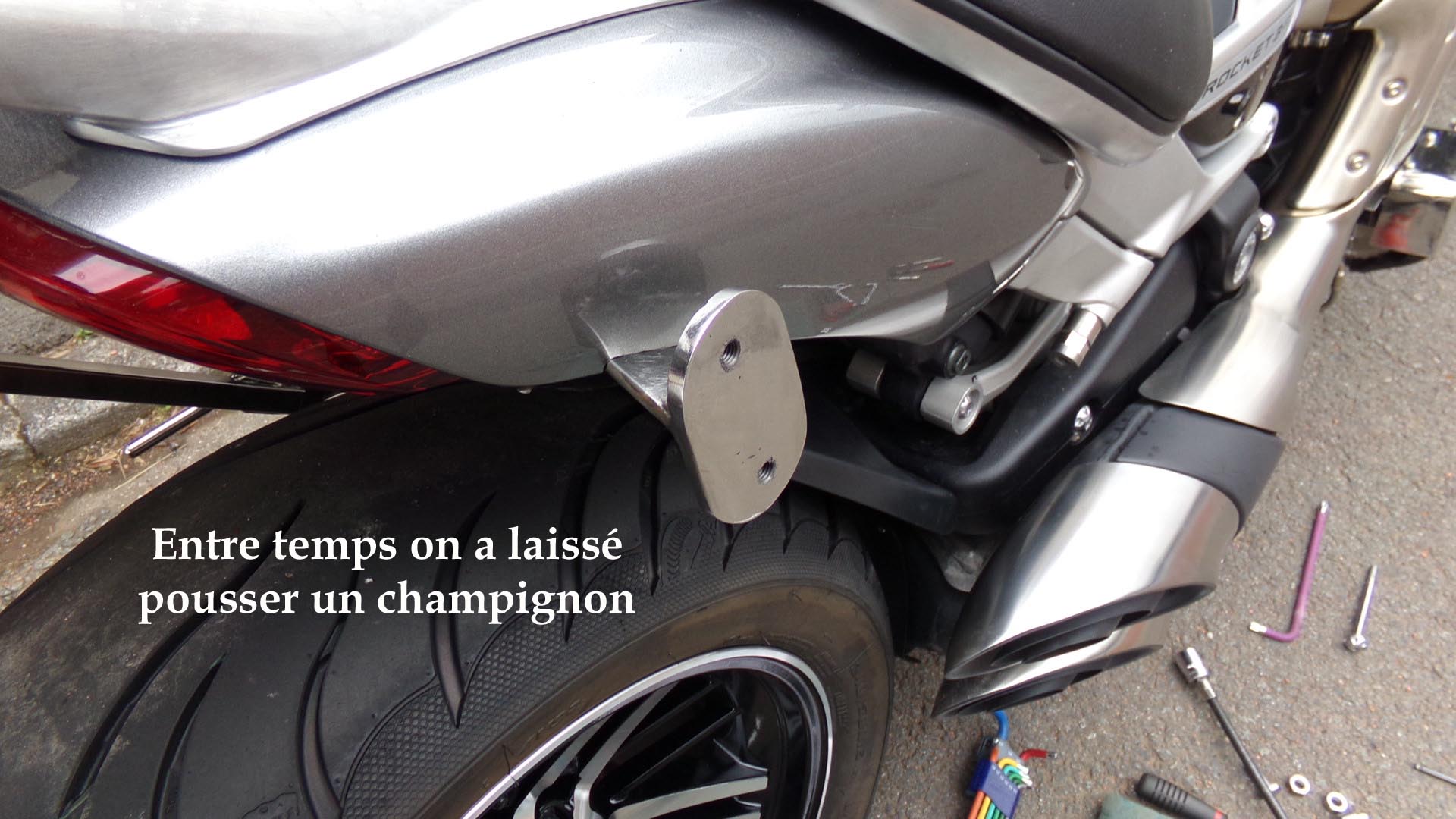

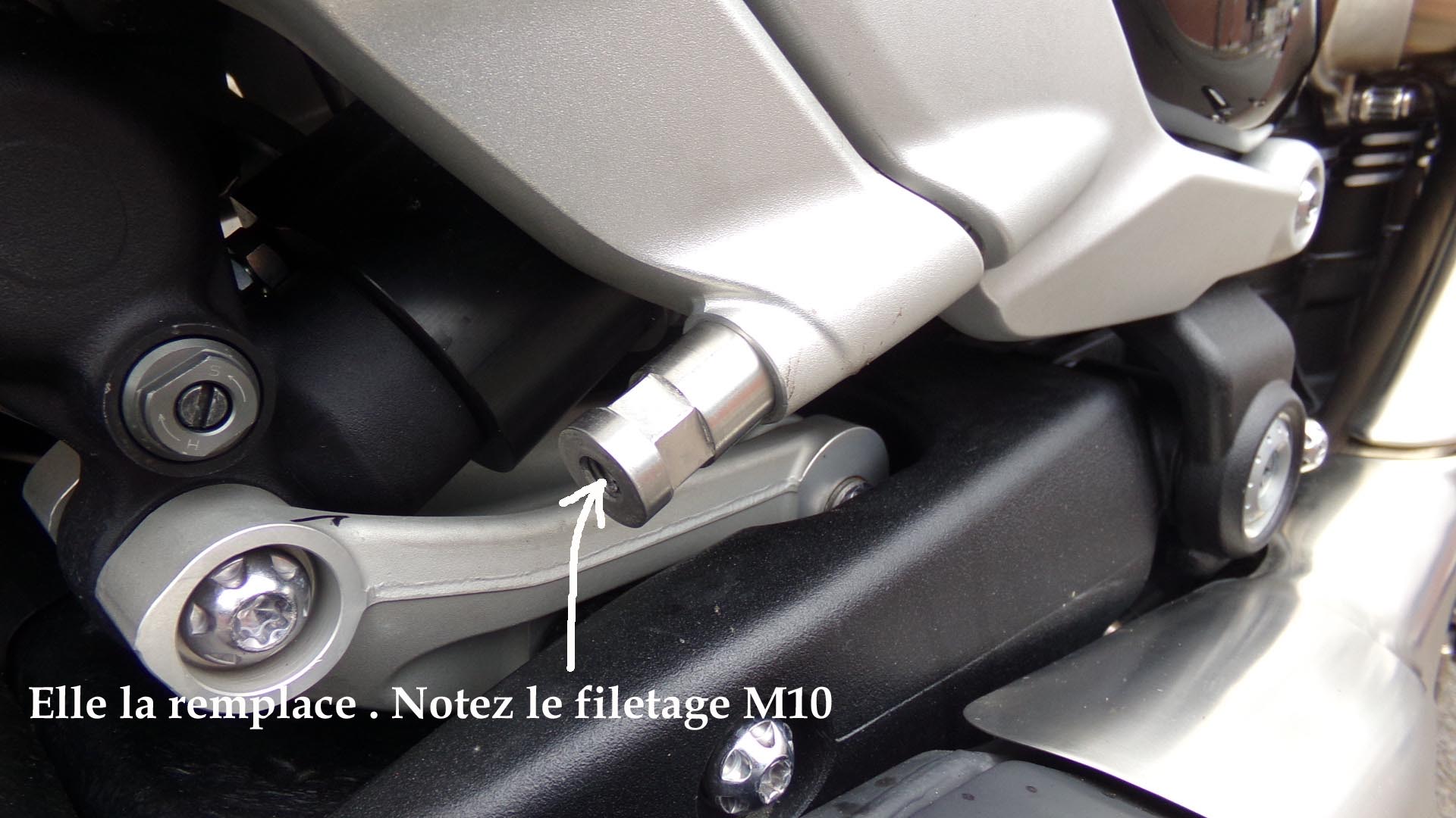

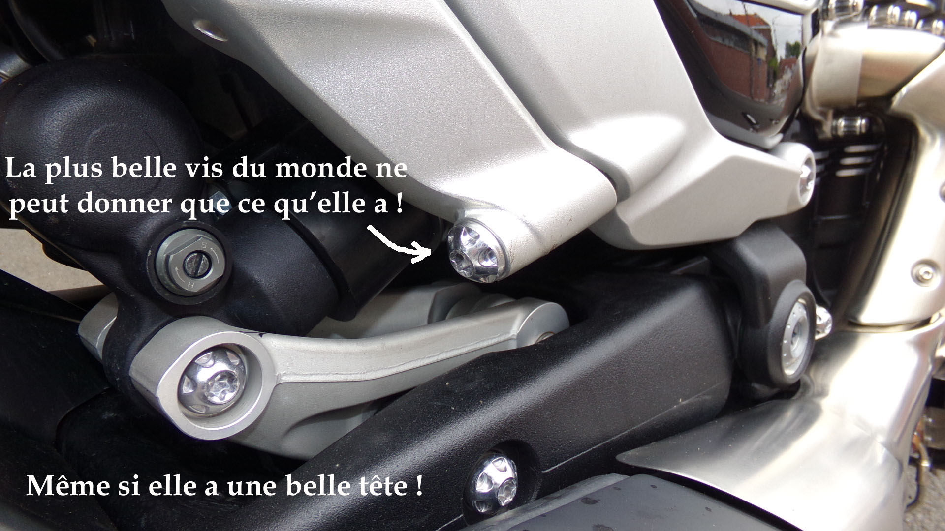

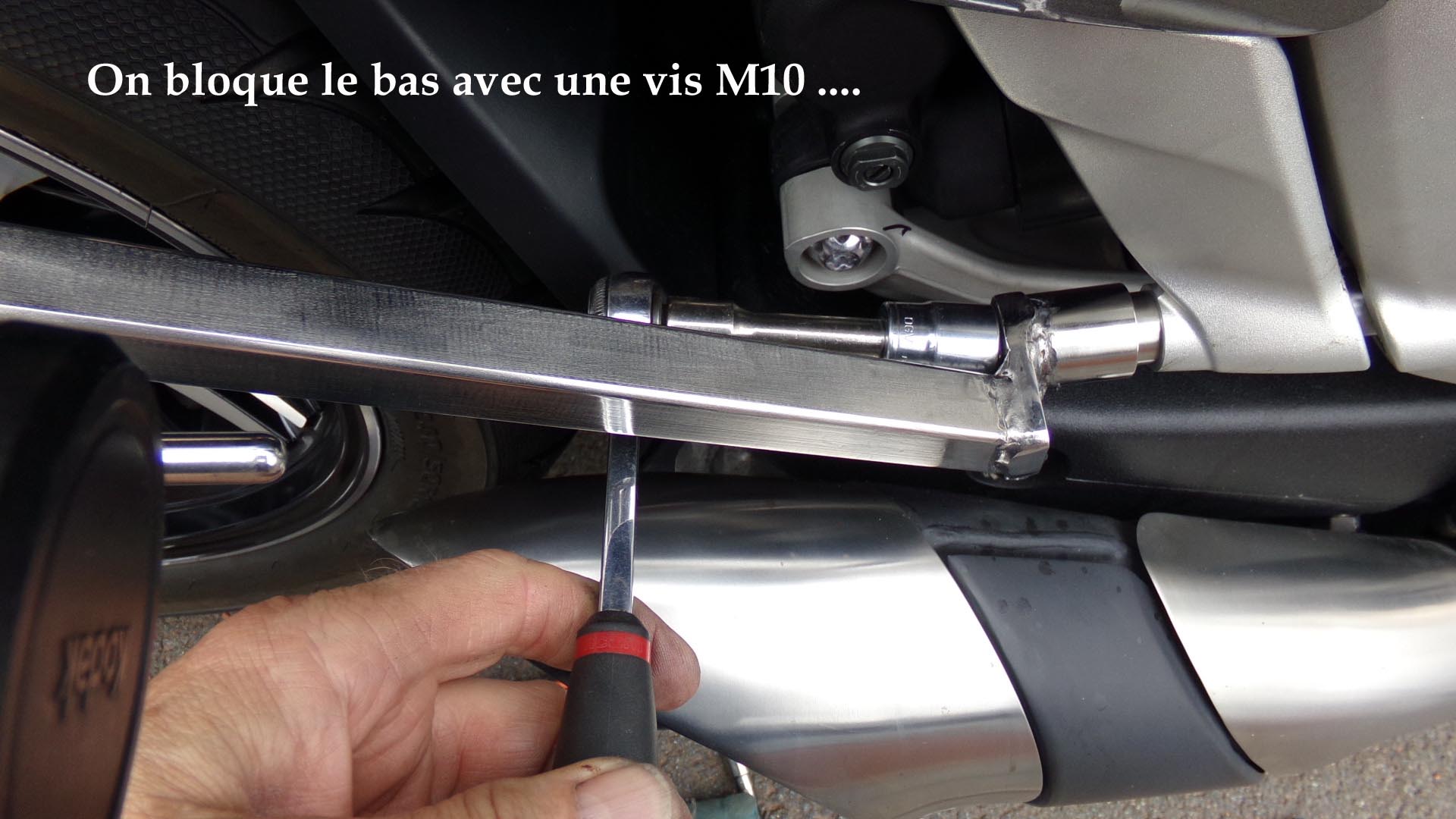

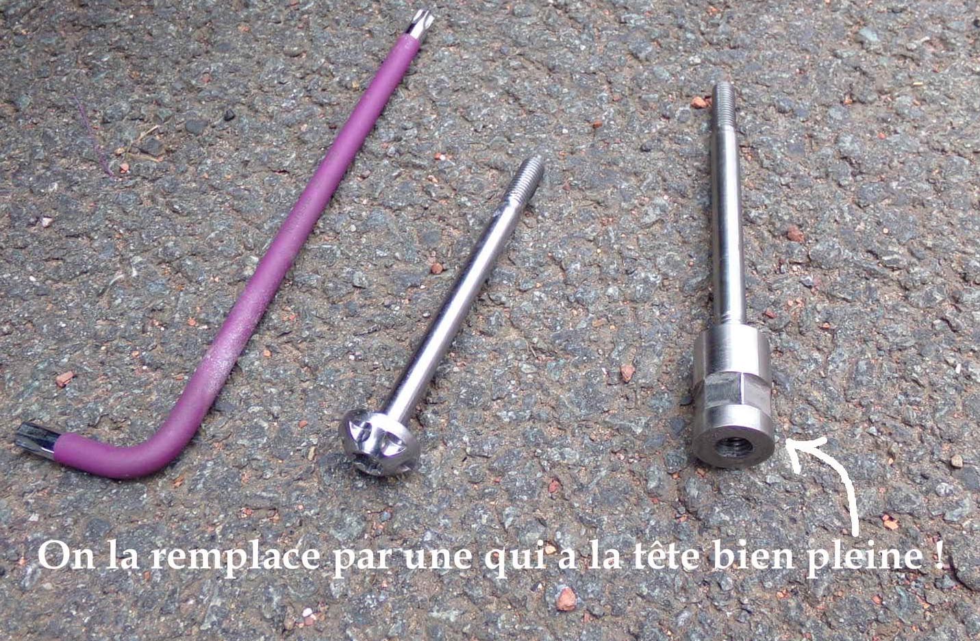

Comme dans toute bonne recette de cuisine , on a laissé un champignon pousser
à l'arrière du capotage de selle . On a choisi un champignon avec 2 taraudages
sur la tête . Je sais c'est une espèce rare mais on en trouve ! La preuve ...

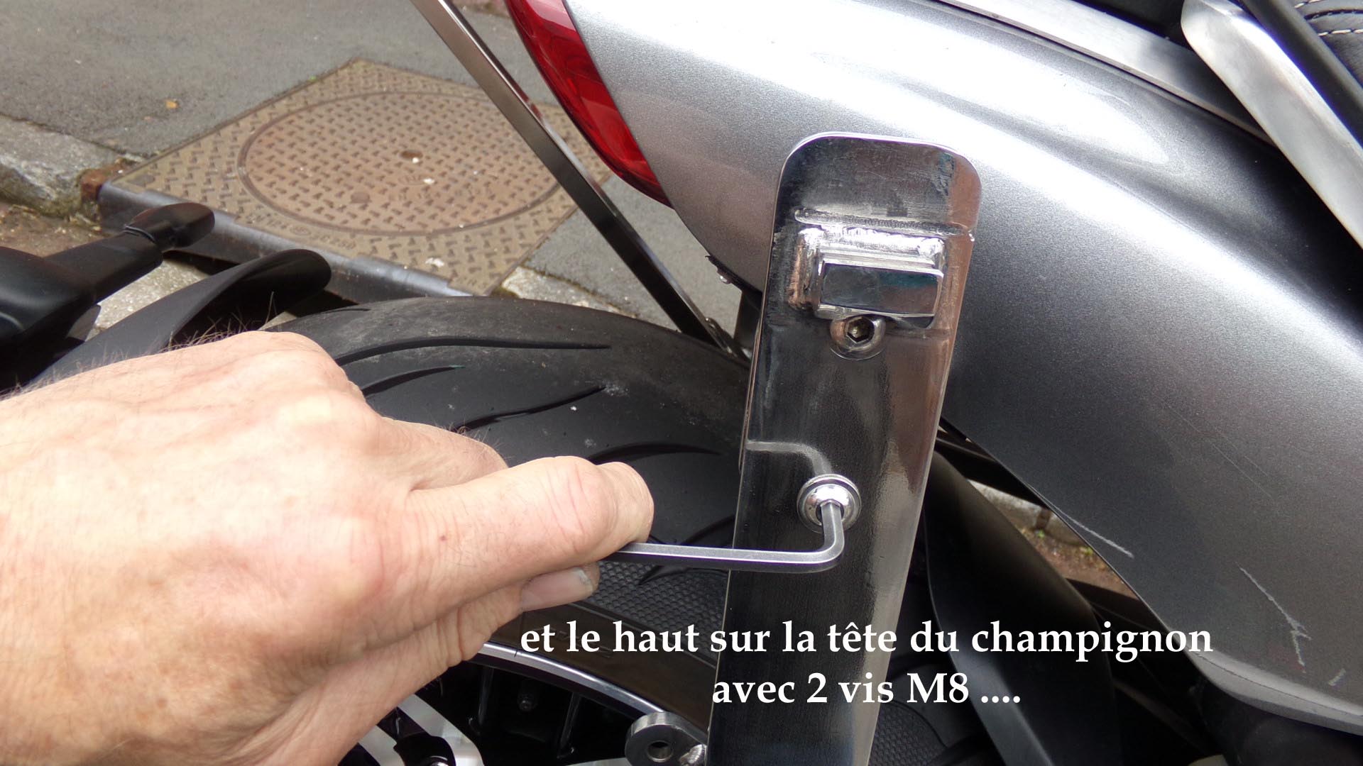

  Posté : 11-07-2021 11:45
Il n'y a plus qu'à serrer les différentes vis ....

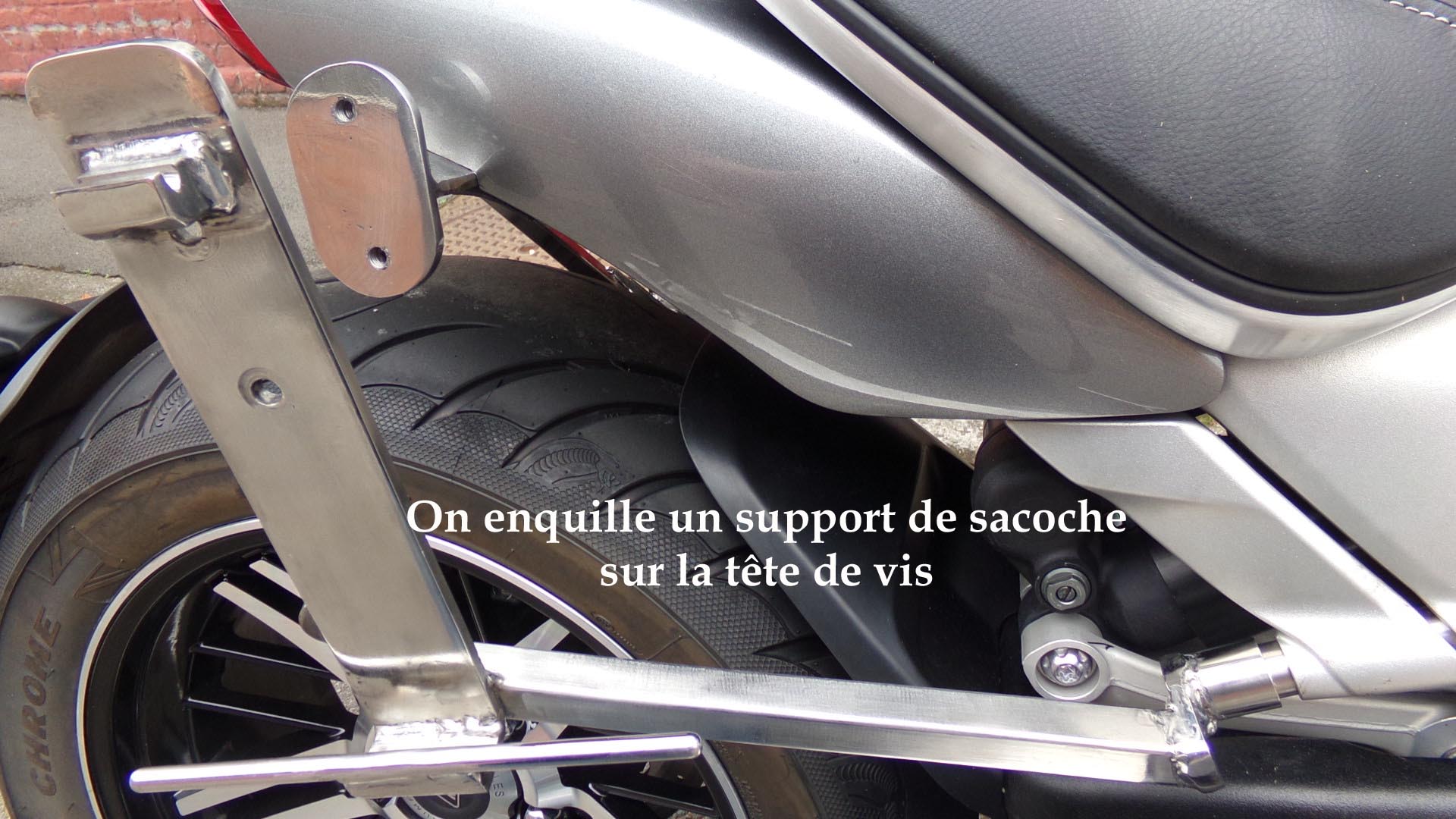

  Posté : 11-07-2021 11:52

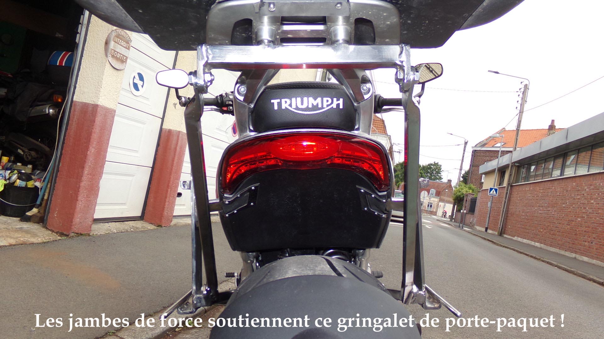

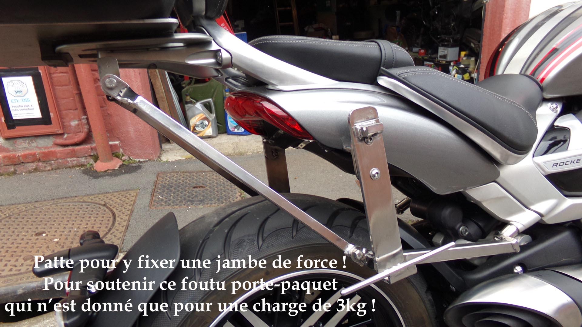

Bon c'est pas mal pour les sacoches mais , petits objecteurs que vous êtes , vous
me demanderez : " Et ce foutu porte-paquet que l'on ne doit pas charger à plus de 3 Kg ? "

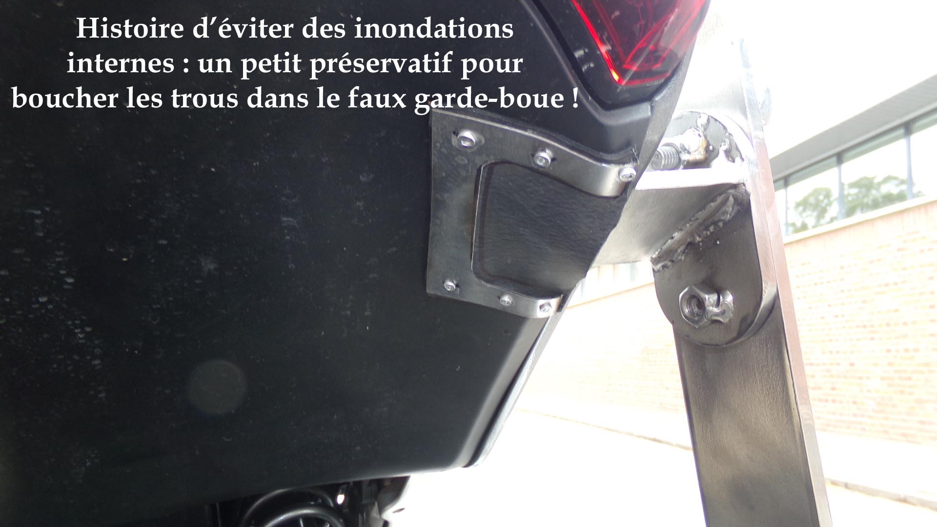

  Posté : 11-07-2021 11:59

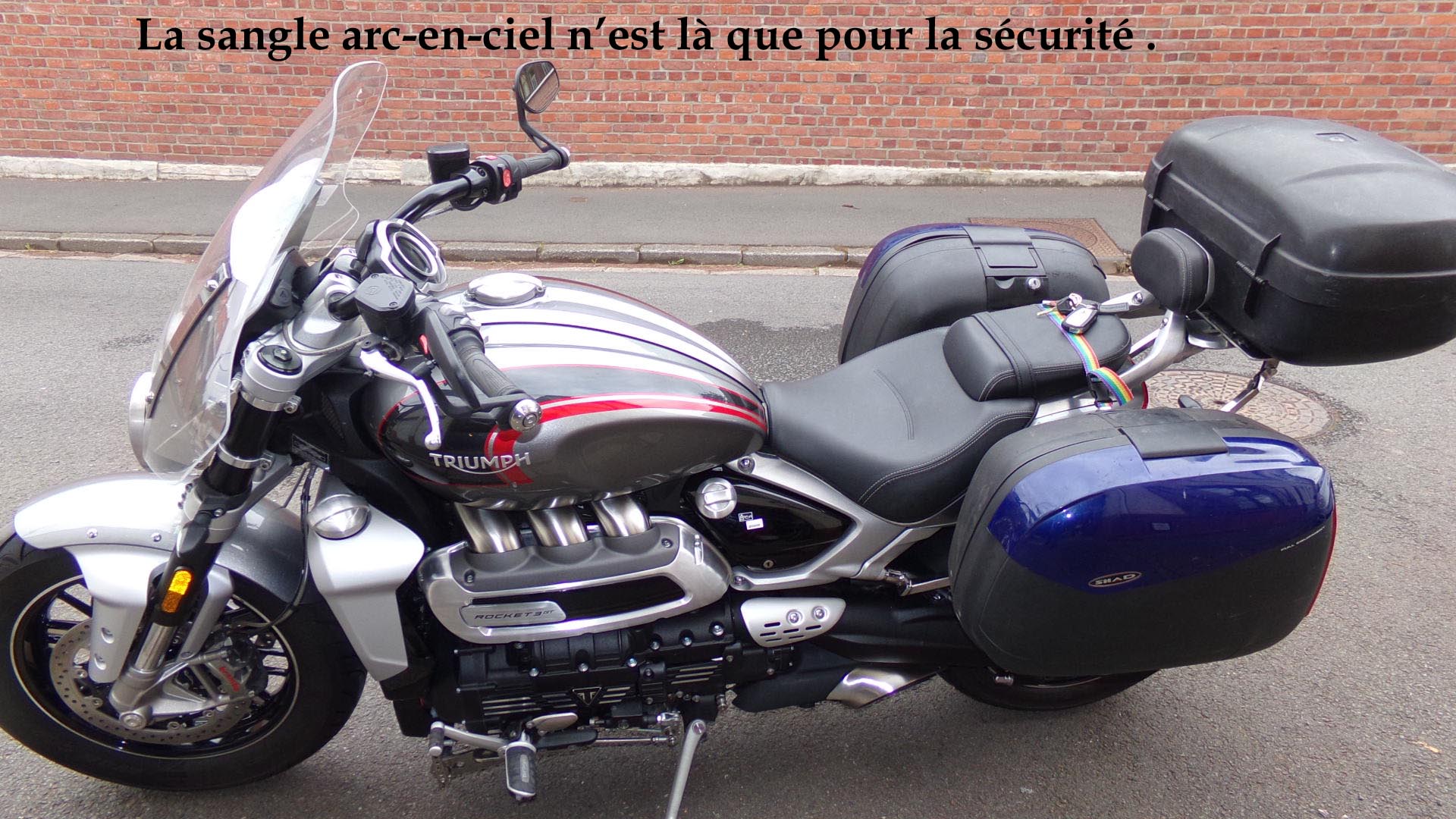

Et voilà que s’achève un autre volet à mon cahier des charges pour faire de cette bécane une vrai GT !
Oups , je connais votre esprit critique : " C'est bien joli de faire pousser des champignons sur une bécane ,
mais qu'en est-il de la supposée étanchéité du pseudo garde-boue arrière ? Hein ? "
Je vous répondrais illico " C'est prévu ! "
