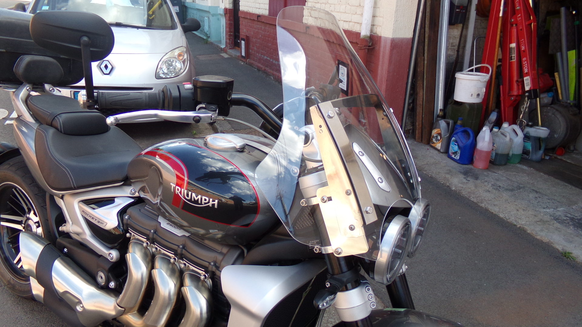

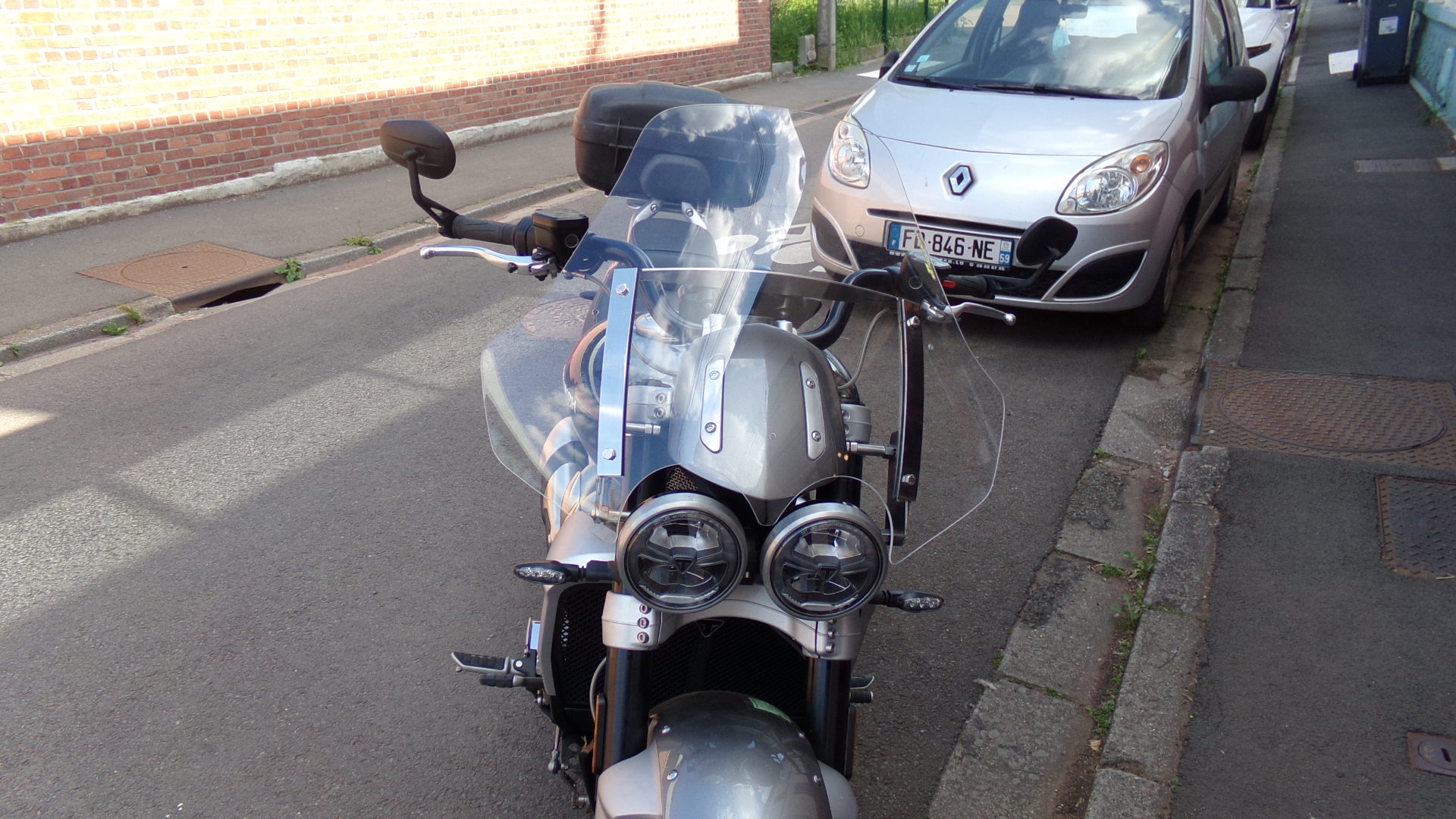

Cela n'avance pas vite mais cela avance !
La preuve : le pare-brise est maintenant intégré . Miss Little
commence à ressembler à une GT mais il y a encore pas mal de modifs à faire !

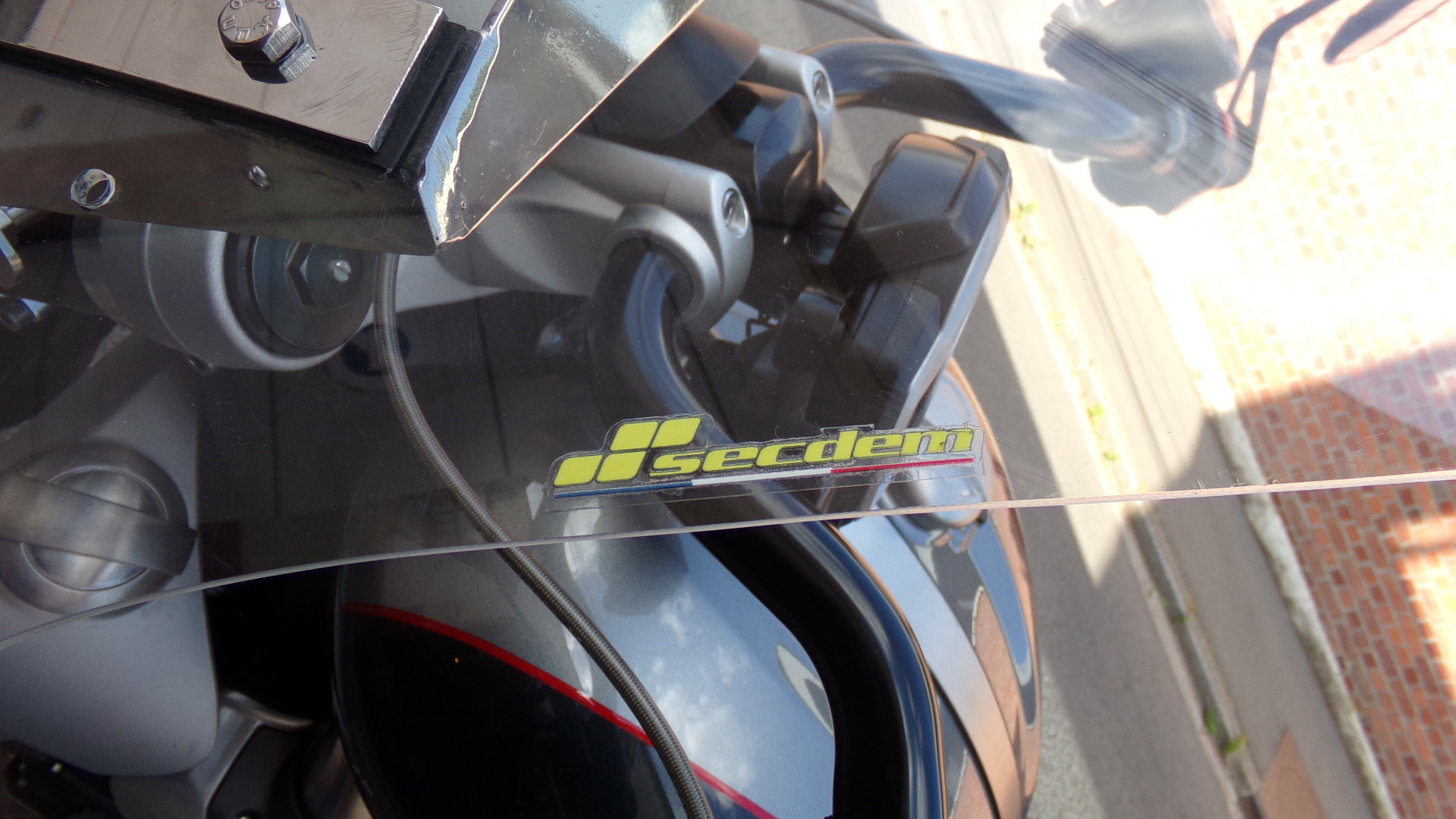

Eh oui ! les anciens l'auront reconnu : c'est le pare-brise Secdem qui se montait
sur les 2.3L . Je le trouve plus "joli" que celui prévu pour les 2.5L .
Mais de toute façon , il faudra lui adjoindre un déflecteur car je l'aurai bien vu avec
10 à 15 cm en hauteur en plus .

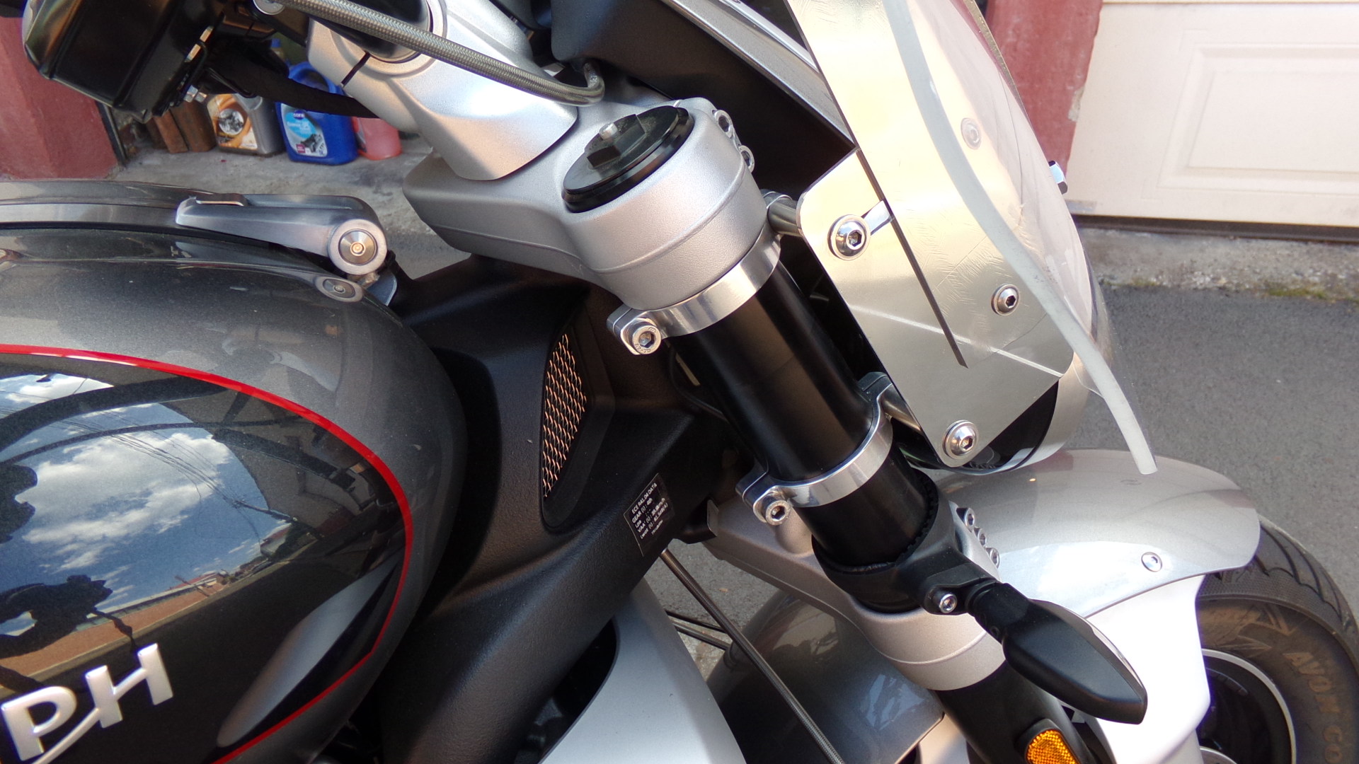

Il a fallu descendre les clignos en bas de de l'espace inter-tés et donc allonger leur
fil d'alim . Au passage il faut noter que l'écrou de fixation a sa rotation empêchée
par 2 fines cloisons en plastic venu de "fonderie" avec le corps du cligno et évidemment
pour dévisser ces cloisons s' écartent et l'écrou tourne fou car bien sur collé sur la vis
au loctite . J'ai du percer la tête de vis pour démonter les clignos !

Tu te fais un char à voile kil ? 🤣
