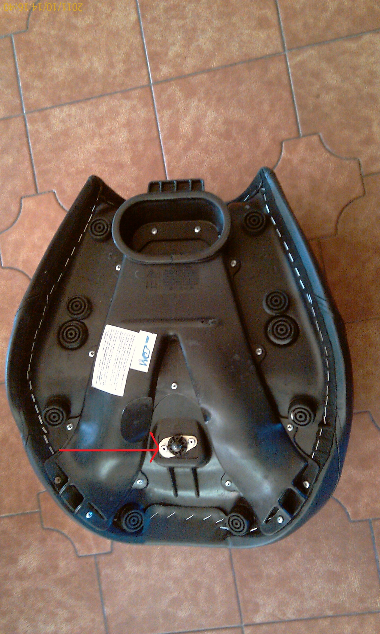

  Posté : 14-10-2011 16:47
Voici ma selle, la tétine de la photo est à démonter du coup et à repositionner?
sur celle de la touring?
Si haut que l'on soit placé,
on n'est jamais assis que sur son cul.
MONTAIGNE

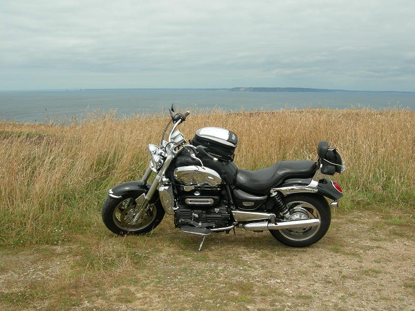

  Posté : 14-10-2011 19:58
attention il n'y a strictement rien de commun dans les fixations entre une selle de Touring et une Classic !!!
la Classic est prévue pour venir en lieu et place de la selle mono, tu retrouves donc ta tétine/téton/picot (au choix )et à la place de ton pouf, avec le même mode de fixation par trois vis vient une embase équipée d'un picot similaire à celui de ta selle qui vient se bloquer sur un verrou actionné par câble sous la partie passager de la selle.
une p'tite tof d'un viron Breton, 2500 km sans protestation de madame, amortos EMC/selle Classic/sissy-bar bas
