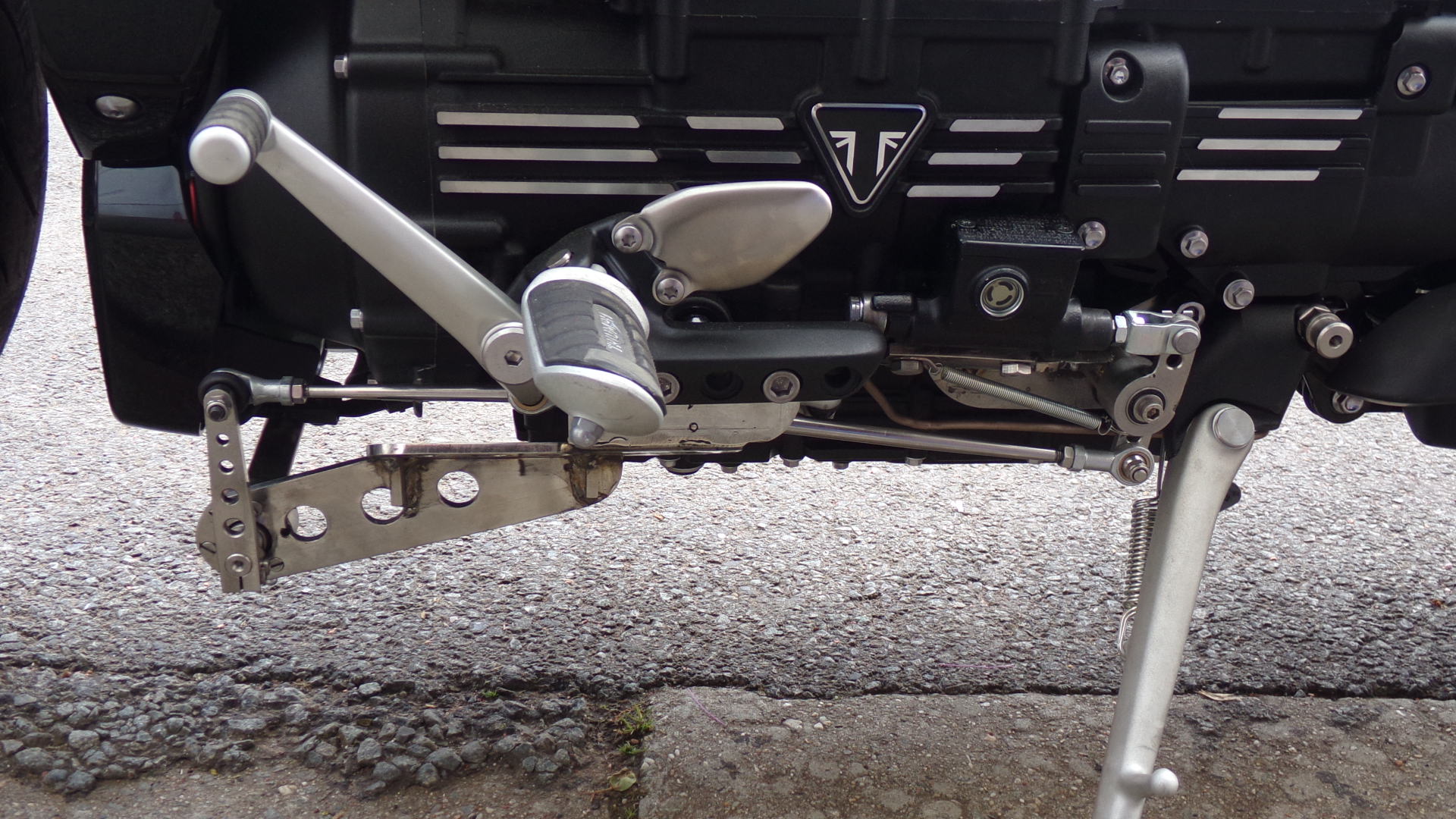

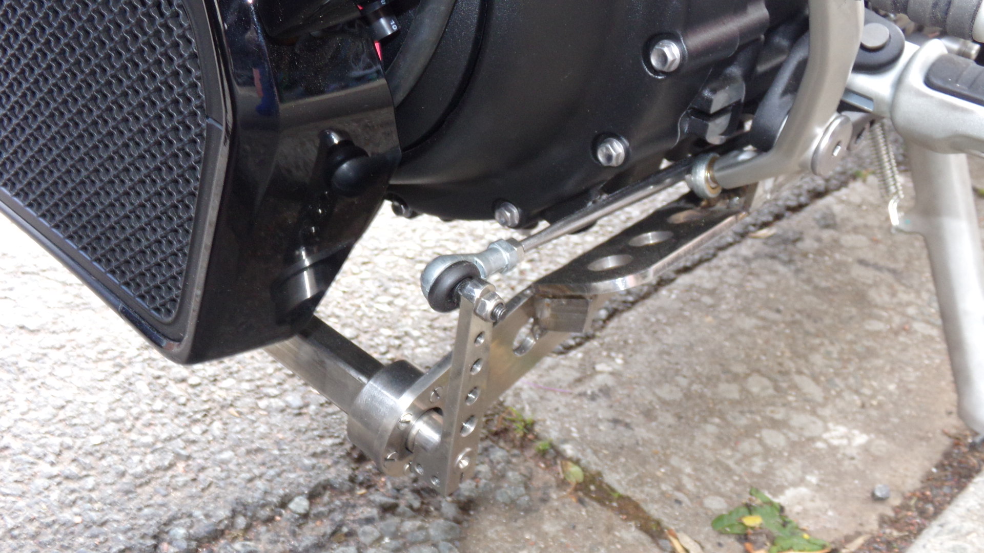

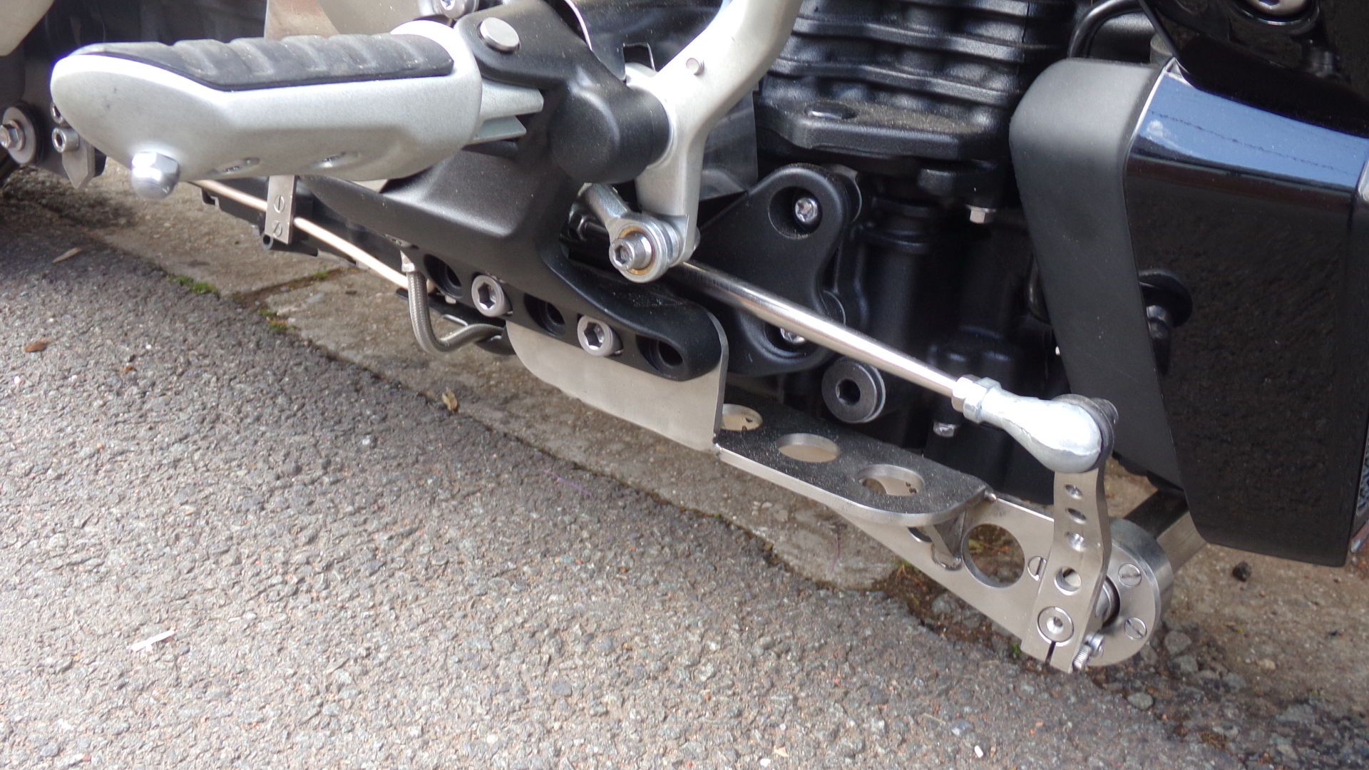

J'ai présenté hier l'esquisse théorique du nouveau mécanisme du sélecteur ,
voici la concrétisation . Tout est en inox 316L sauf bien sur les rotules
de Ø6 .On peut remarquer que l'arbre de transfert est protégé dans le tube
de section carré et situé au plus près en dessous du carter de radiateur .

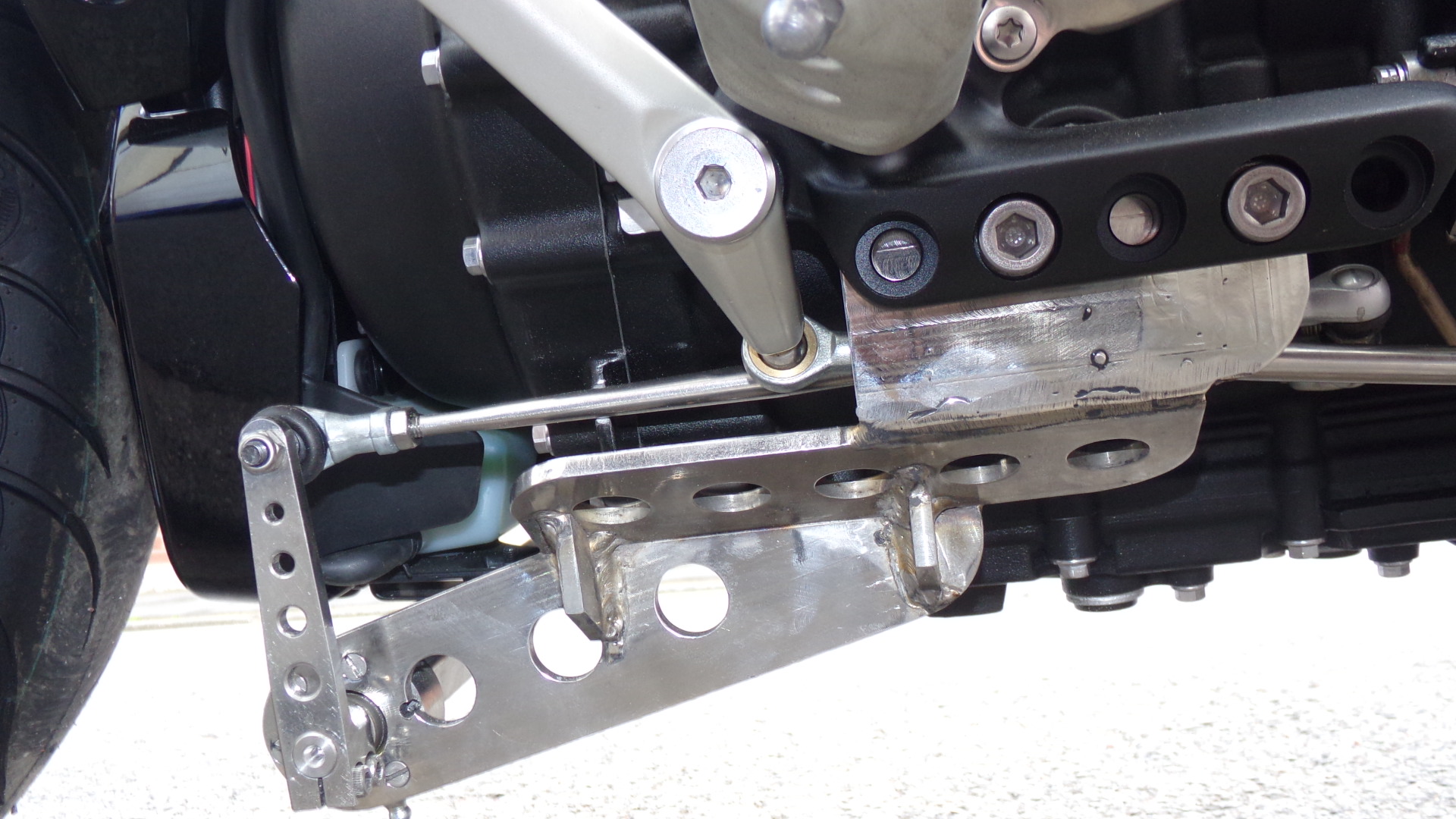

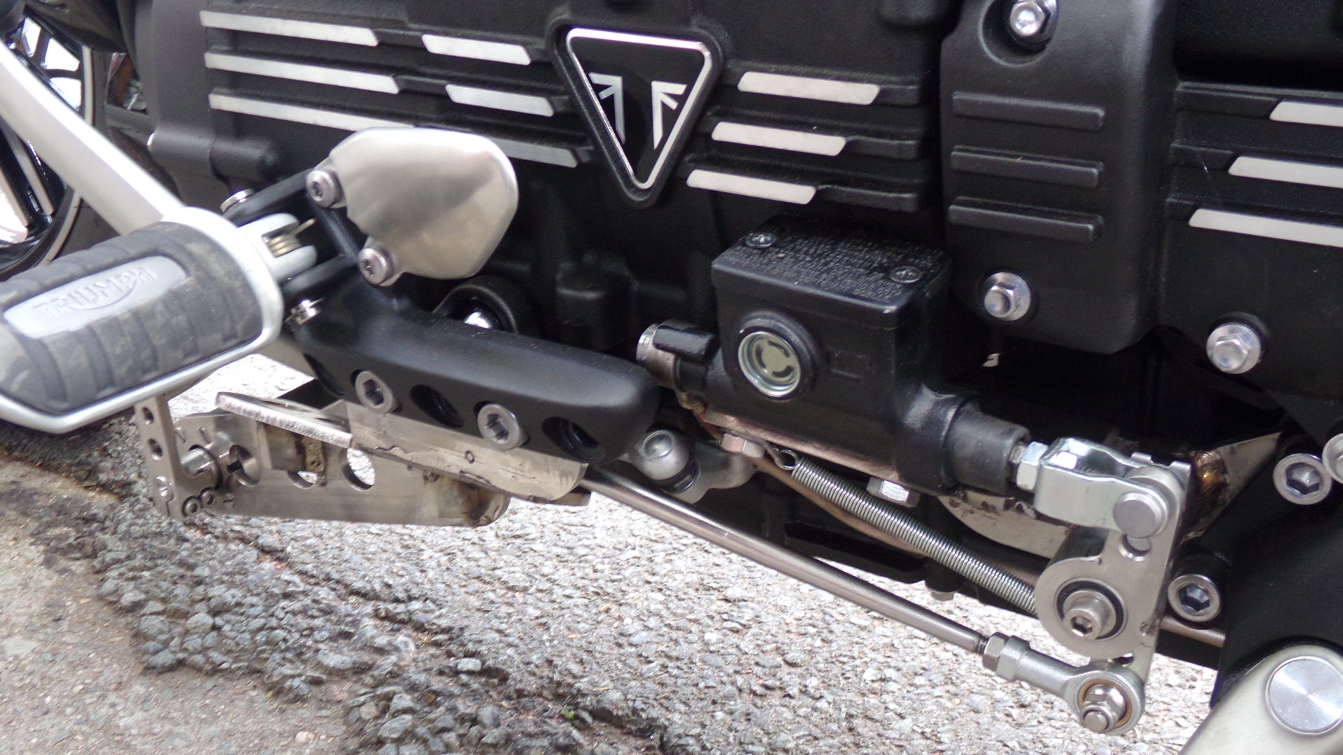

Il a fallu un basculeur pour respecter ma grille personnelle :
première en haut , le reste en bas . Tant qu'à faire , j'ai
fait un petit carter en tôle d'inox pour protéger le mécanisme
du sélecteur coté droit .

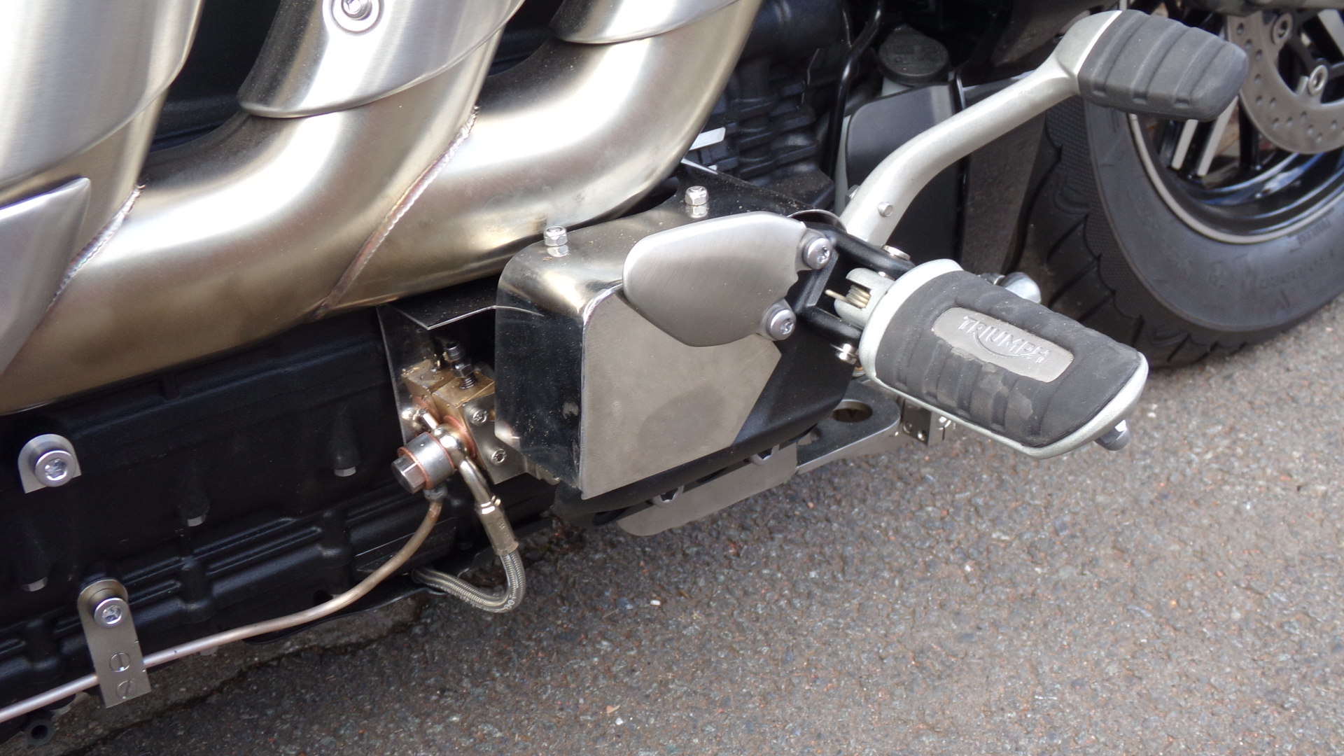

Sur la photo on peut remarquer la jonction de la durit d'origine
à la durit que j'ai faite avec l'installation d'une vis de purge
en cet endroit le plus bas du circuit de frein.
  Posté : 26-05-2021 19:22
Puisqu'on en est au frein Arr , j'ai déménagé le maître-cylindre
du coté gauche . Il ne sera plus ainsi la cible des abondantes
calories dégagées par la sortie d'échappement .

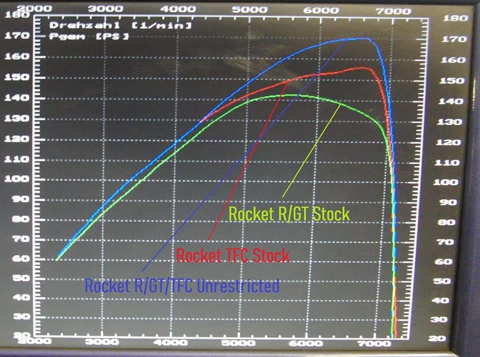

Quand on regarde les chiffres et que l'on a pas une bourse expansible les valeurs
de couple et de puissance sont quasi équivalente grâce à Tune Ecu .
