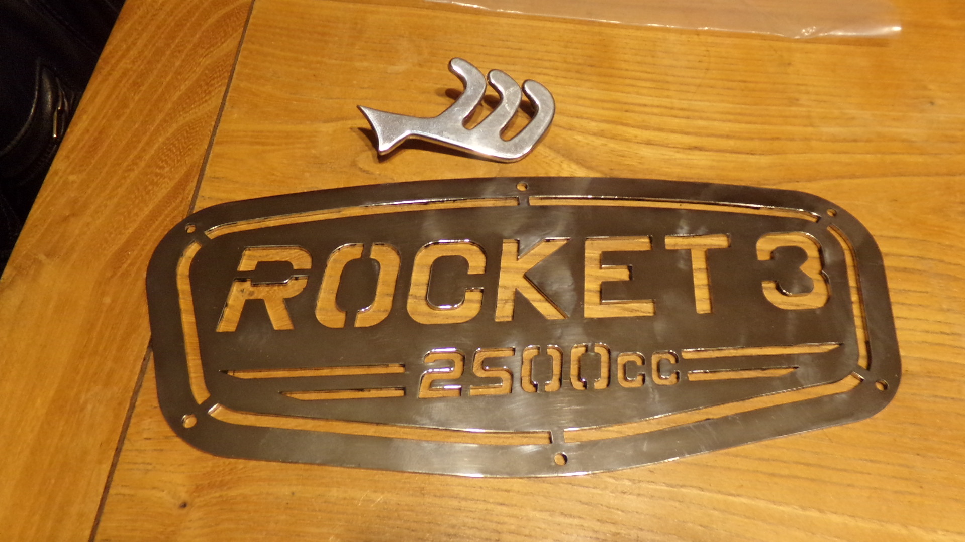

En premier lieu , en guise de bienvenue , je lui ai fait faire un petit bijou ,
et m'en suis fabriqué un pour l'occasion .

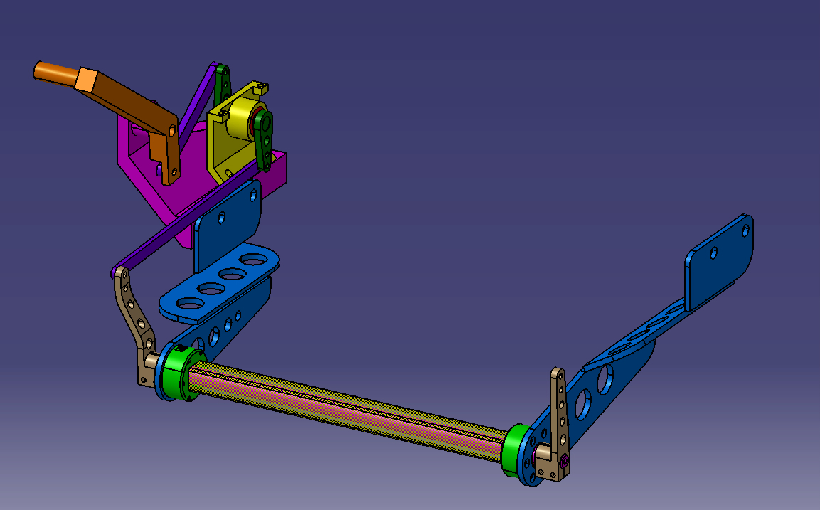

Mais bien sur , j'ai beau être accueillant , il n'est pas question
qu'elle reste contaminée par une absurde coutume japoniaise ! Donc
premier boulot remettre les commandes au pied du bon coté . Et
avantage collatéral le maitre-cylindre du frein arrière se retrouve
à gauche bien loin du collecteur d'échappement : le lookeed ne risque
plus de bouillir !
Comme d'hab une bonne modélisation 3D s’avère indispensable !
  Posté : 25-05-2021 21:28
Modélisation d'autant plus difficile que les attaches des reposes-pieds
sur le carter moteur soint loin d'être symétriques ! Ni à la même hauteur
ni avancées de la même distance ! Triumph a compensé pour que les 2 cale-pieds
soient à la même hauteur tant en altitude qu'en avancement mais cela ne
simplifie ni la conception ni la réalisation .

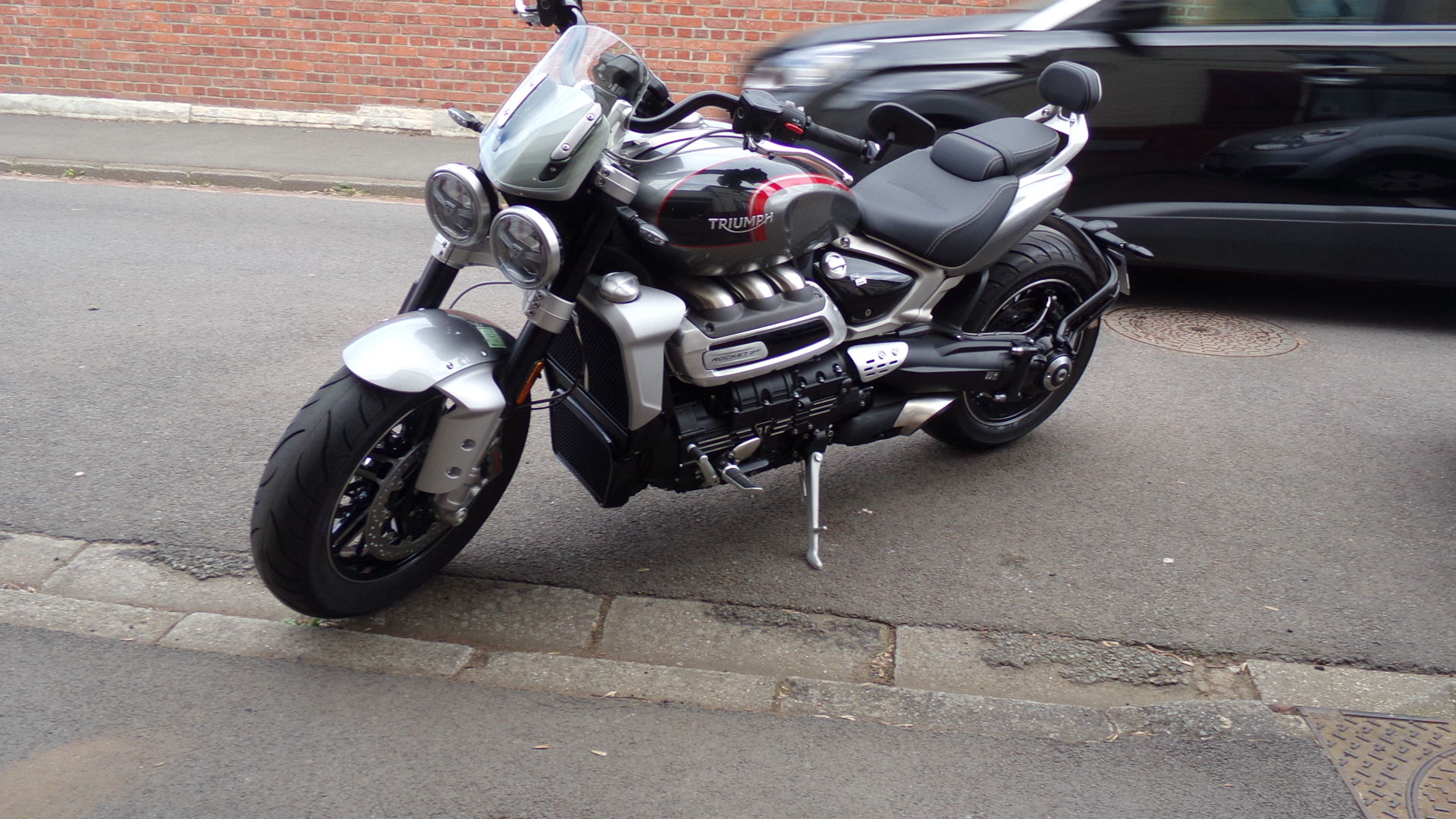

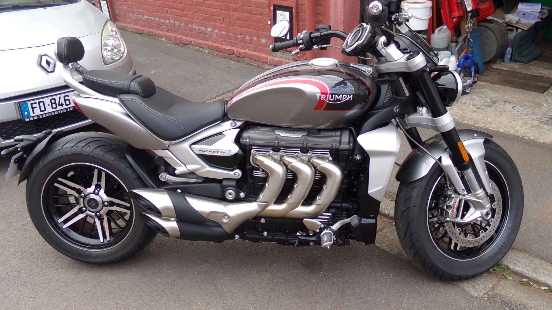

Mais je m’aperçois que je ne vous l'ai pas présenté ! Elle s'appelle Miss Little.
Pourquoi donc ? La réponse coule de source quand je l'ai posée à coté de Lady Blue
c'est bien la 2.5L qui est toute petite à coté de la 2.3L !

Pour l'instant , je viens juste de finir l'installation des commandes au pied .
Les photos arriveront demain !
