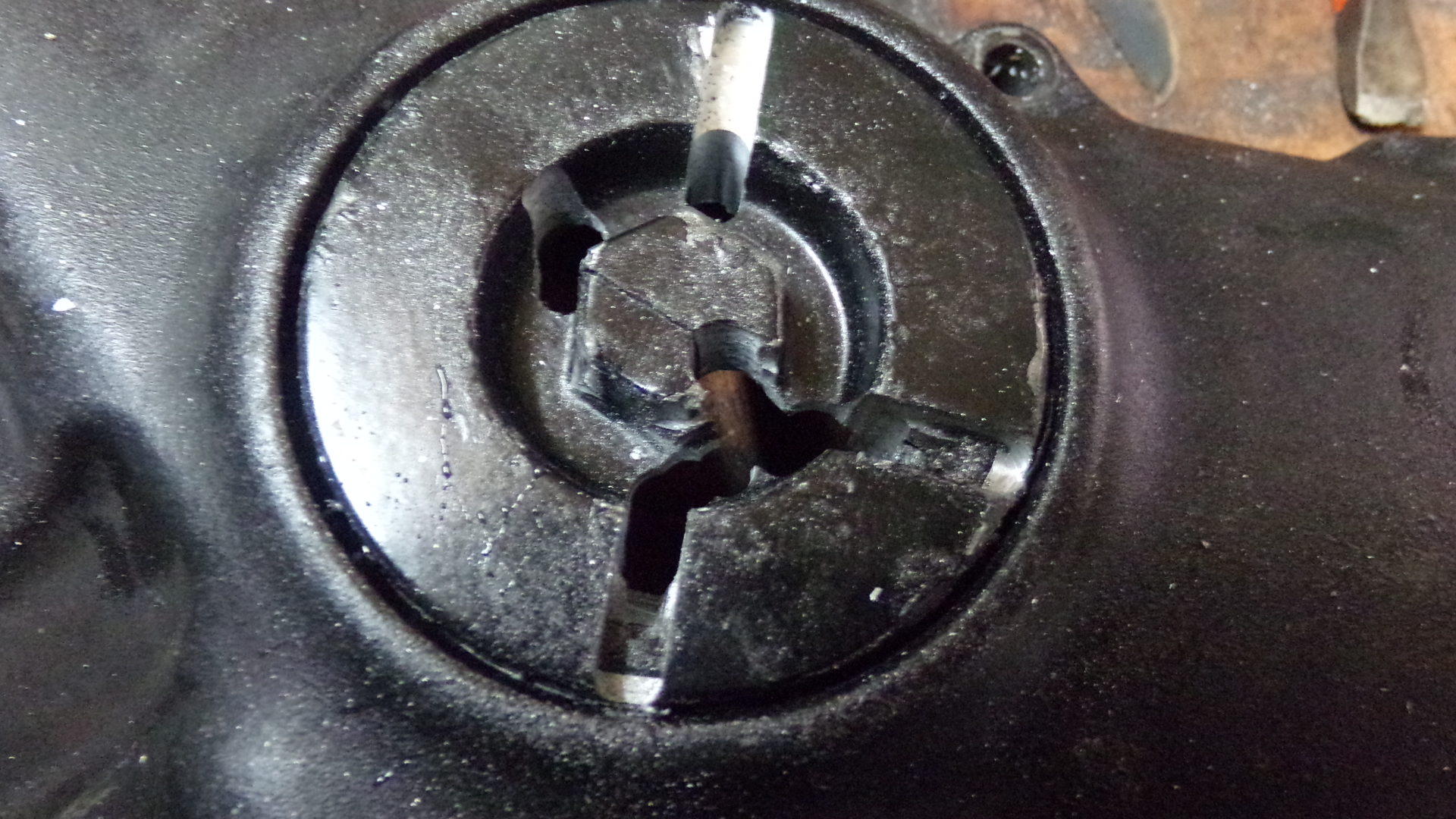

A l'occasion de ma révision des 128000 km , j'ai voulu dévisser le bouchon à l'avant du moteur pour vérifier
le calage des arbres à cames et là ...bernique ! Impossible à dévisser ! Après les recours habituel en cas de vis
récalcitrante , j'ai fini par chauffer le carter au chalumeau et le bouchon au refroidisseur à -50° et toujours
impossible , ne restait plus que la solution exposée ci-dessous .
ATTENTION : ce bouchon est en alliage d'alu assez tendre et s'il vous résiste ne l'attaquez pas avec une clef de 17 à 12 pans,
vous ne feriez que l'arrondir et tomber de Charibde en Scylla . Ne reste plus alors qu'à massacrer le bouchon sans toucher
au carter !

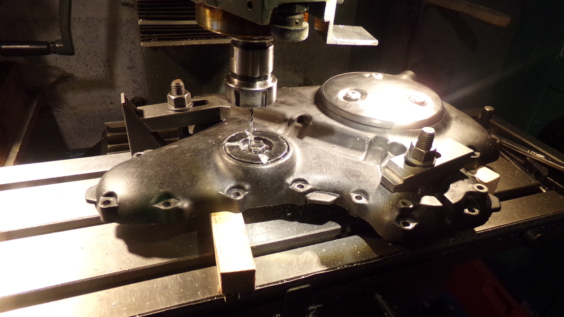

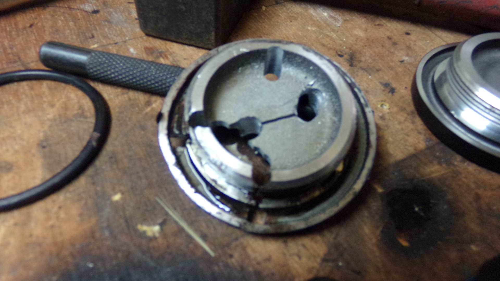

Donc la seule solution restante est : démonter le carter ( après le radiateur! )
percer le bouchon en tangentant le filetage pour créer une ligne de faiblesse . (On voit le trait de scie)
Mais cela n'a pas suffit bien sur et donc un petit tour sur la fraiseuse pour carrément ouvrir un cartier
qui a enfin cédé au chasse goupille et a permis de déviser le bouchon .
Le difficile de la chose est de ne pas attaquer le torique , il faut donc manier la lime-aiguille et le
micro-burin !

Si justement ! Et je n'ai pas le souvenir d'avoir renconrté un pb à la révision des 96000 !

houlà grosse galère et gros boulot, respect !!
ne pas oublier de vérifier le calage de l'arbre à cames avant le resserrage du nouveau bouchon...
