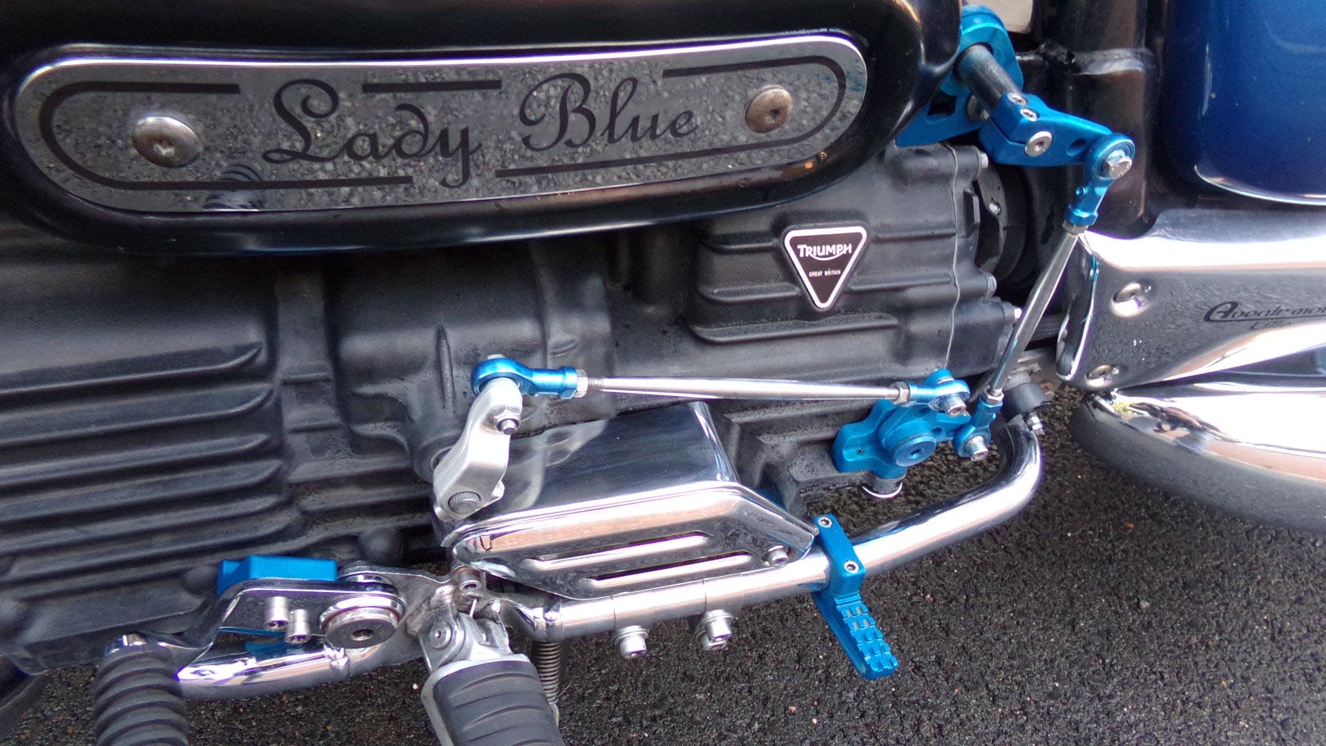

Voilà j'ai passé toute la tringlerie !

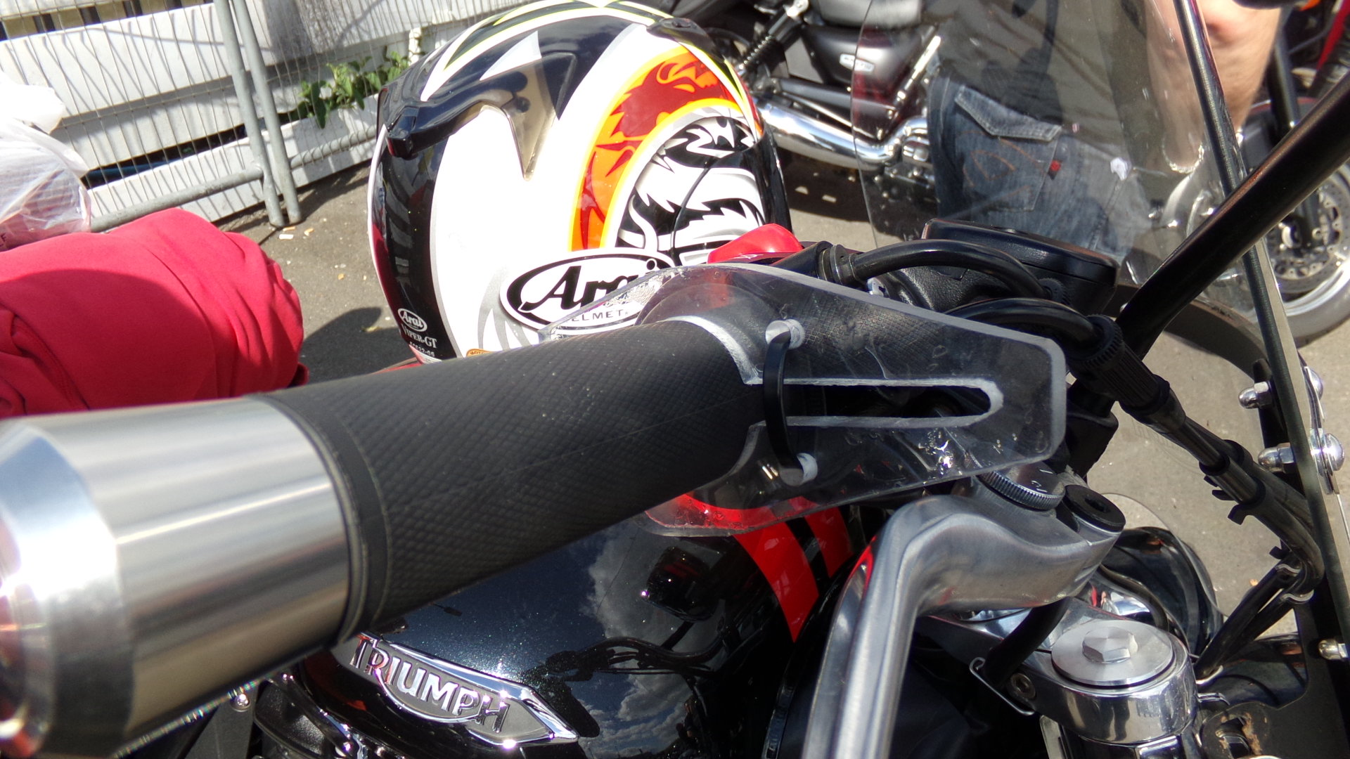

Un des avantages d'habiter le Nord est que Londres n'est pas loin ! Ce qui permet d'aller voir mes
potes rocketteurs anglais . Quand j'y suis allé le 22 Avril 17 , ils m'ont accueillis en me donnant le "truc " en photo ci dessous .
  Posté : 14-05-2017 21:21

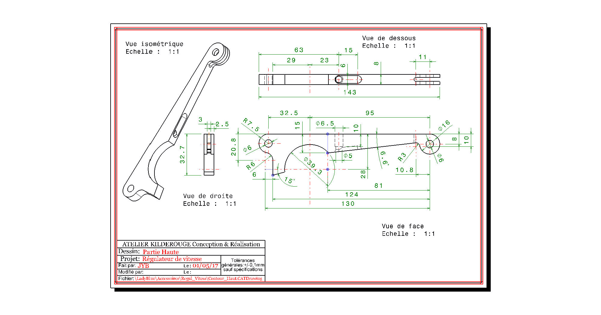

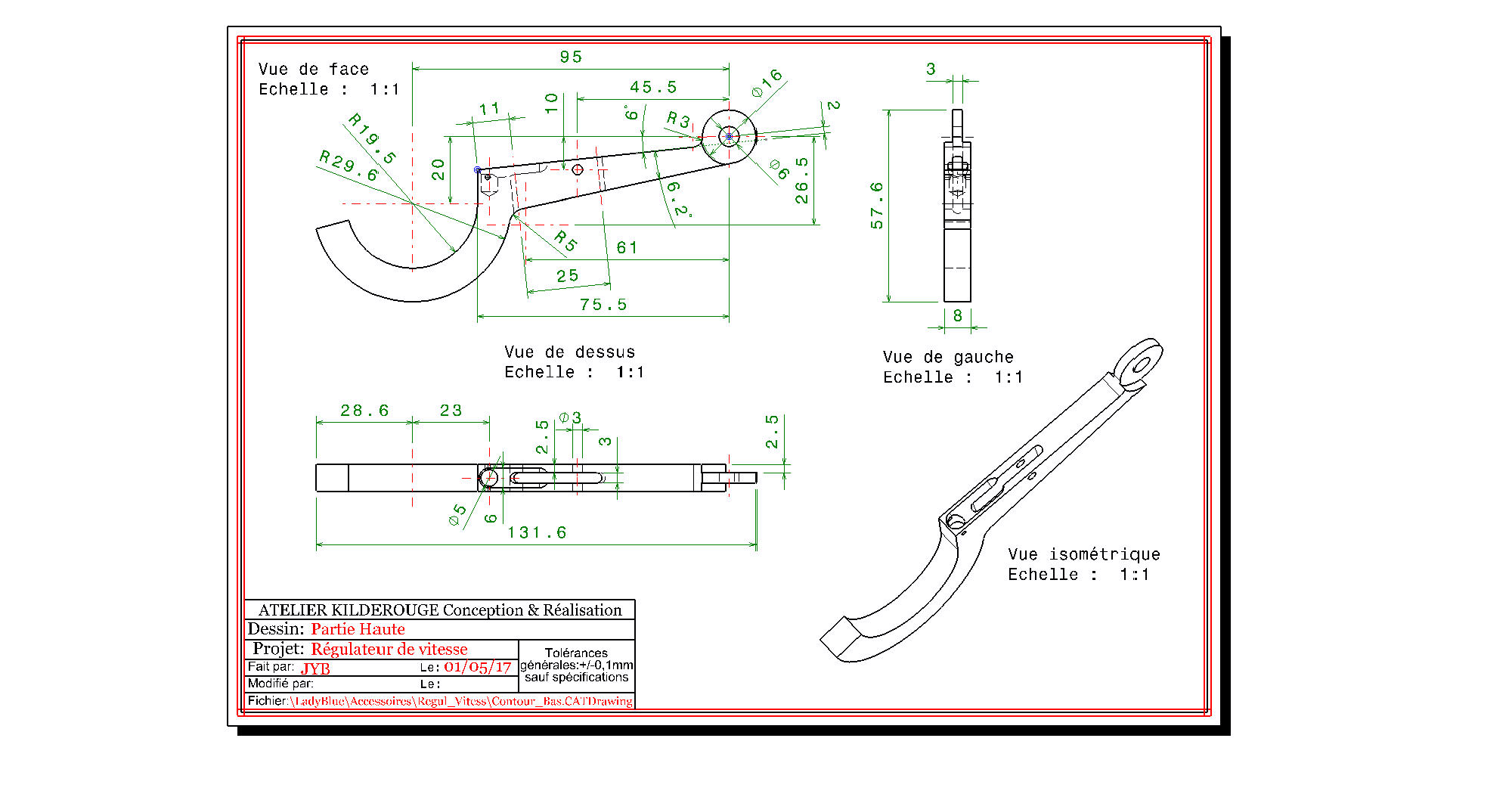

Vous avez , bien sûr , reconnu un modèle simplissime de régulateur de vitesse . J'ai été forcé de décliner leur cadeau car le gars qui les fabriquait ne l'avait prévu que pour les poignées standards et non chauffantes .

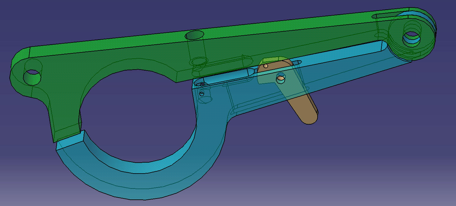

Mais cela m'a fait réfléchir et est venu l'idée : " pourquoi pas en faire un ?"
Le principal défaut que je vois sur ce système est que l'anneau ouvert est constamment sous tension et frotte sur le caoutchouc de la poignée . Il était tentant d'y adjoindre une gâchette qui ouvre cet anneau sous l'action du levier de frein . Tentation à laquelle j'ai bien évidemment succombé !
Je me suis mis à ma planche à dessin 3D et j'ai pondu le système suivant :
  Posté : 14-05-2017 21:23
Ce qui assemblé donne la chose suivante :

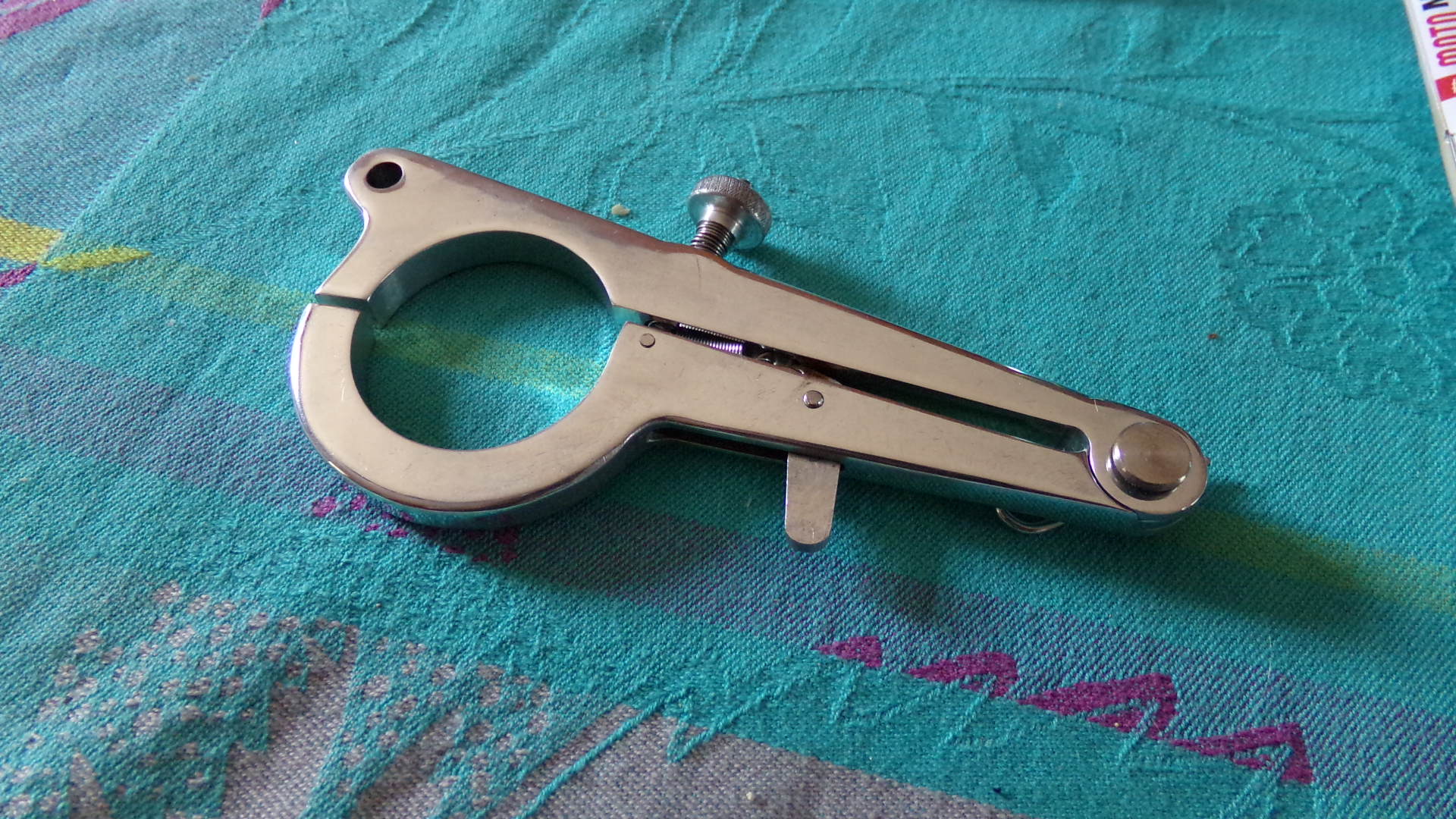

  Posté : 14-05-2017 21:29
Ne restait plus qu'à faire les pièces . Et faire un peu de polissage .
