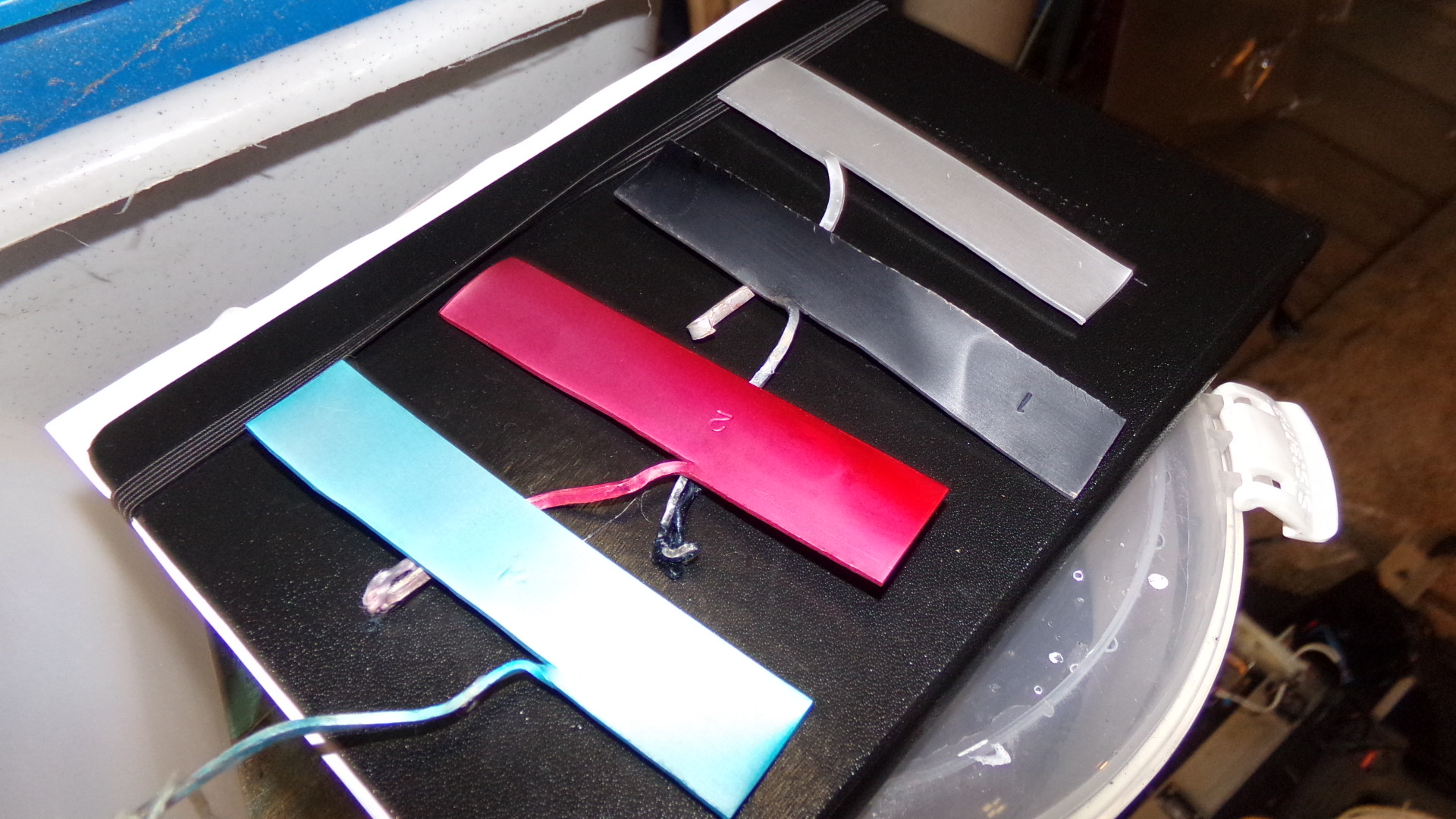

la photo suivante montre mes premiers essais .

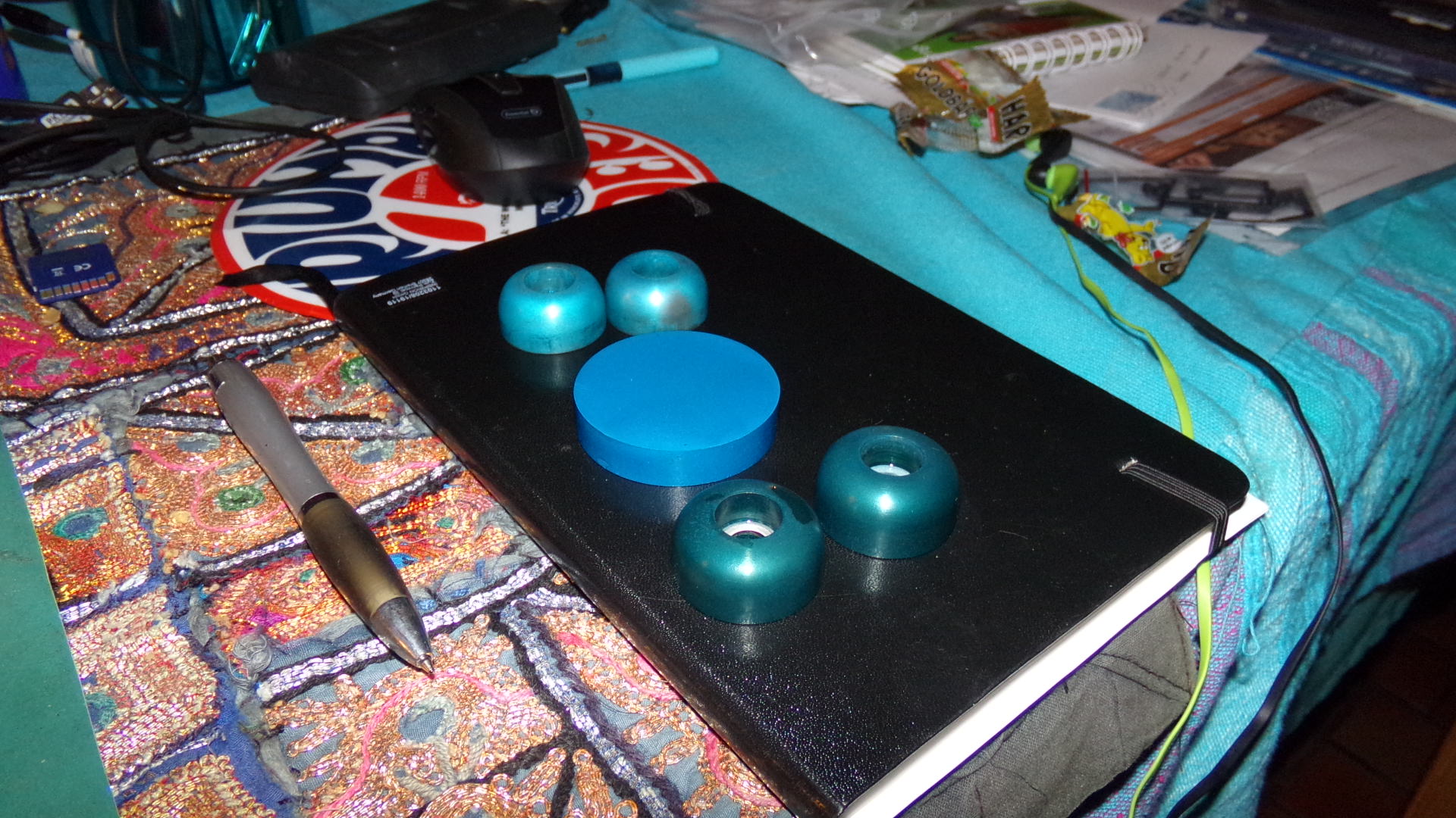

Sur la photo précédente on a bien une couche isolante et dure mais la coloration est très pastel .
Message édité par : KildeRouge / 23-08-2016 23:31
  Posté : 23-08-2016 23:34
Les pièces de test ont été teintées en noir , rouge , bleue et incolore .

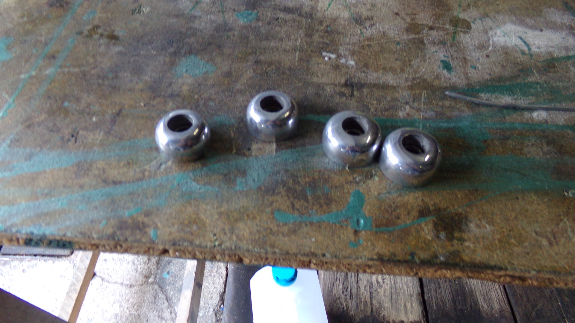

Il est temps de passer aux pièces de Lady Blue et d'abord les enjoliveurs d'amortisseurs de la photos suivantes .
Message édité par : KildeRouge / 23-08-2016 23:35

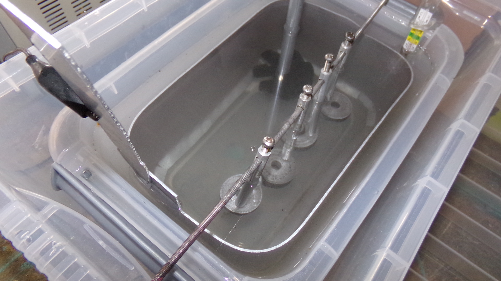

  Posté : 23-08-2016 23:45

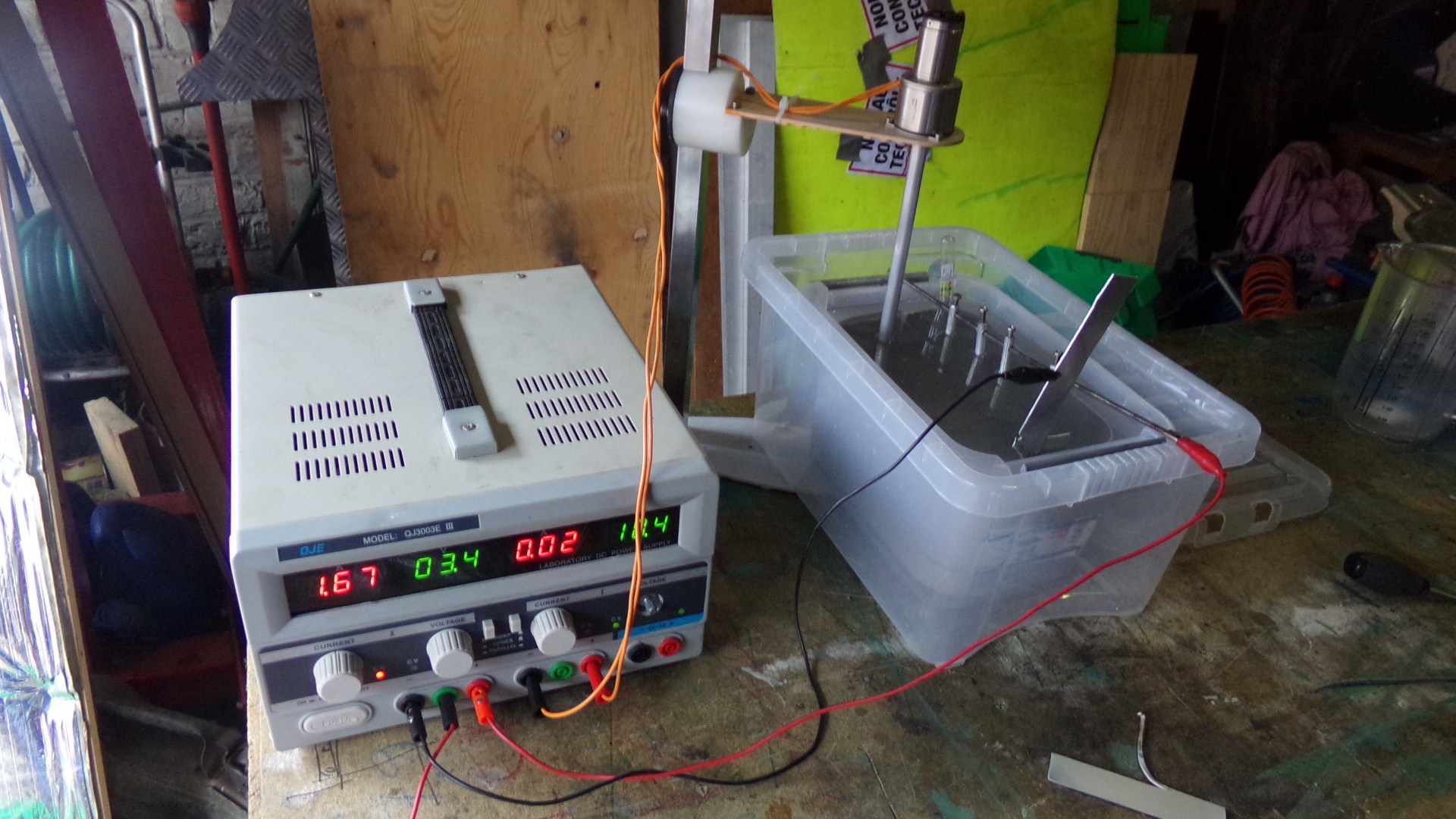

Après un bon rinçage à l'eau déminéralisée on peut mettre les pièces dans le bain d'acide sulfurique
( acide à 20% en poids soit de 180 à 200g d'acide par litre . au pèse-acide on a une densité de 1.14)
Les pièces sont reliées électriquement au + ( anode ) et on met le moins de l'alimentation ( cathode)
à une plaque dont la surface doit être supérieure à celle des pièces .
On met le courant en le réglant pour avoir de l'ordre de 1.5 A par dm2 de surface .
De l'hydrogène se dégage sur la cathode et sur la pièce , on ne voit pratiquement pas de dégagement gazeux
d'oxygène car il est consommé pour oxyder la surface de la pièce .
  Posté : 23-08-2016 23:53
Les esprits observateurs auront remarqué l'hélice au bout d'un axe attaché à un petit moteur
afin de brasser le bain d'acide pour que l'anodisation soit la plus homogène possible .

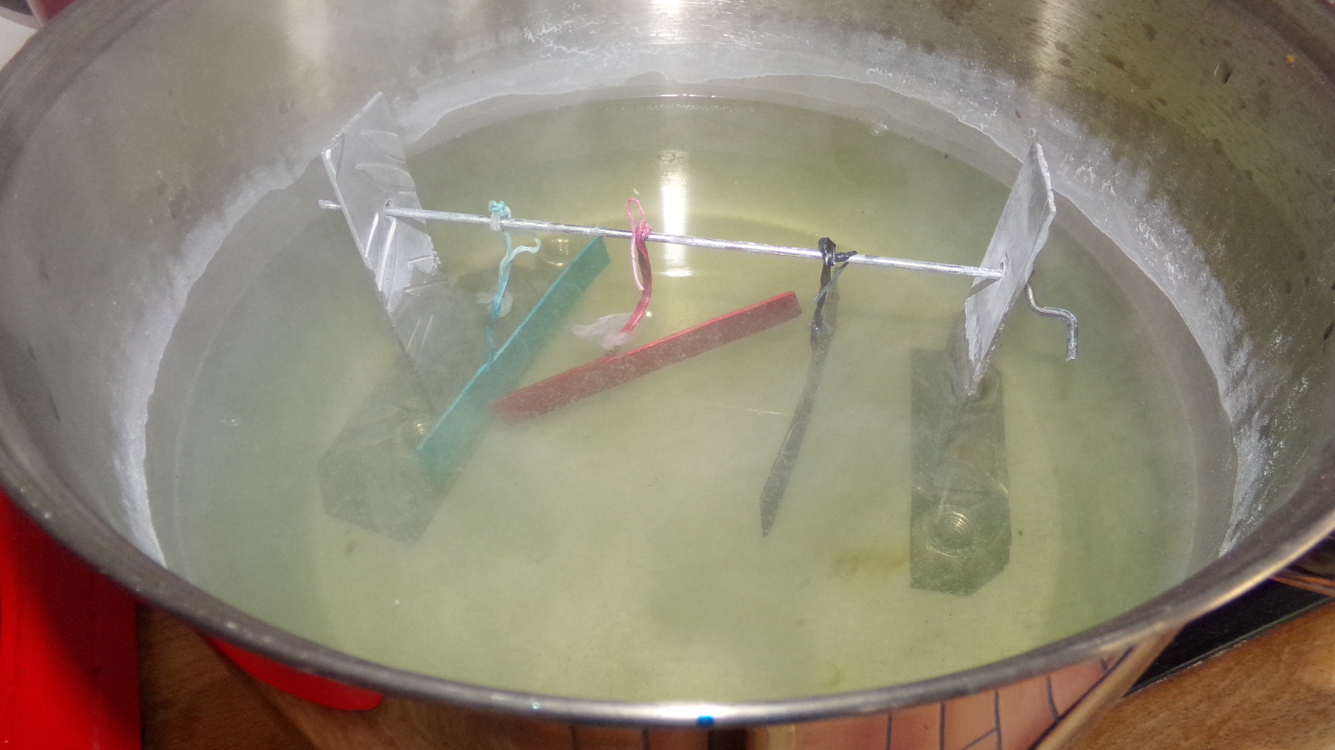

A ce stade , comme dit plus haut , soit on colore ( après un bon rinçage comme il se doit )
soit on hydrate l'alumine et colmate les puits en les faisant tremper dans un bain d'eau
déminéralisée bouillante . L'hydratation et le colmatage se font à une température supérieure
à 96°C .

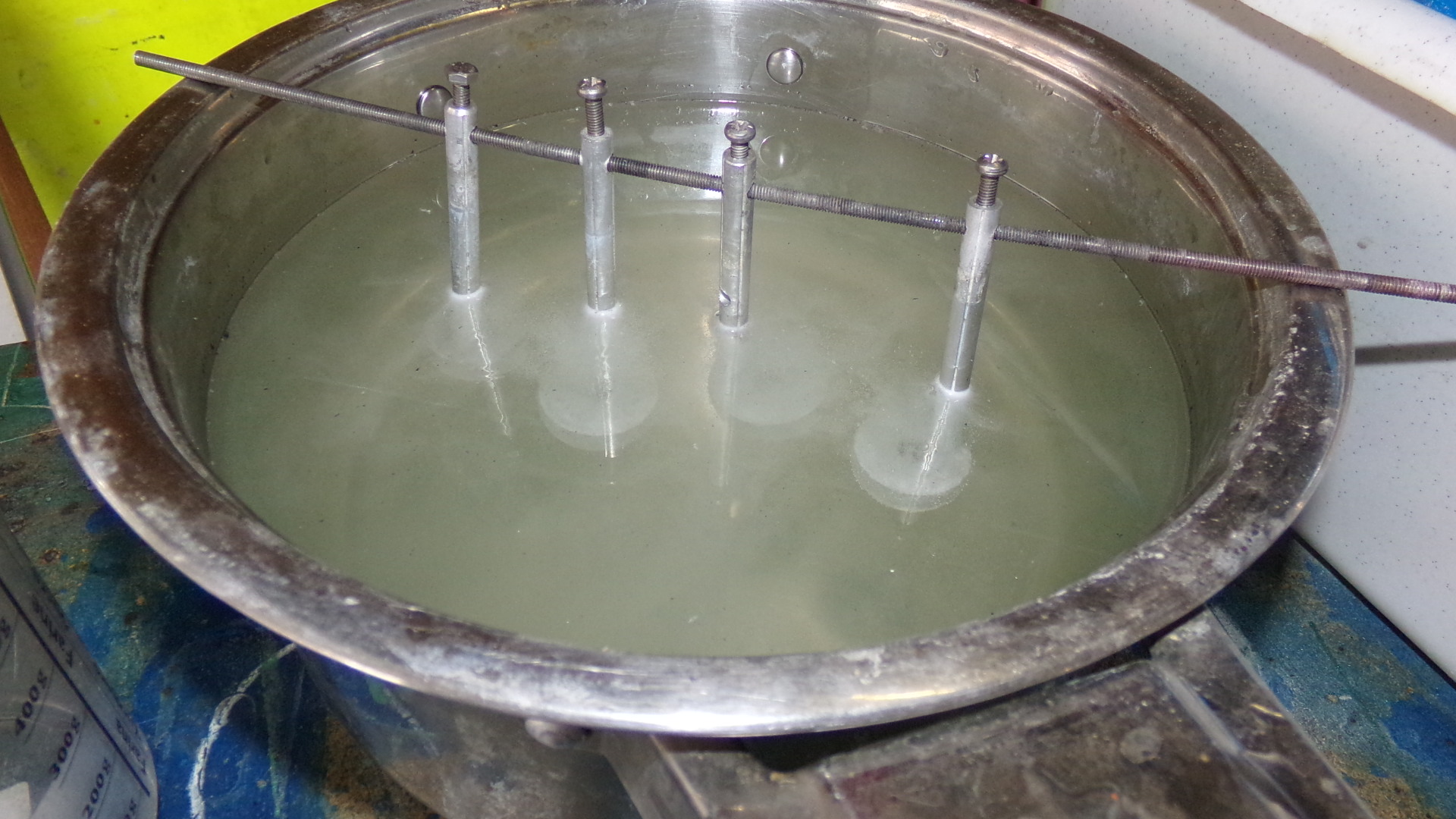

La photo suivante montre le colmatage des mes pièces test .
Message édité par : KildeRouge / 23-08-2016 23:57

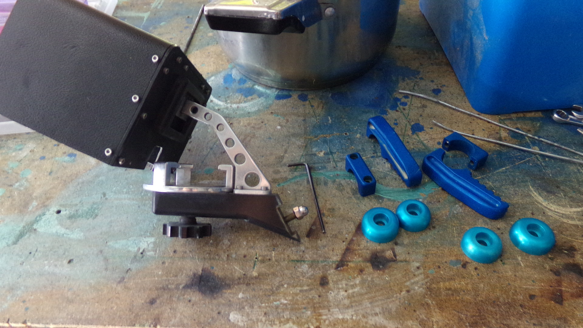

Autre tentative : mes foot-pegs et à coté mon support de GPS avant traitement .
