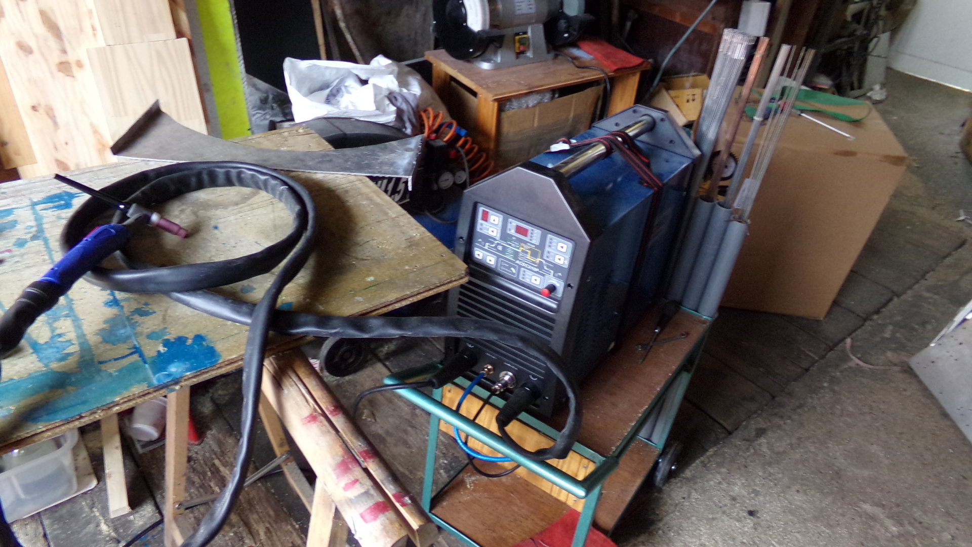

Depuis le temps que je le voulais , je me le suis enfin offert !
Quoi donc ? Tout simplement le bestiau que vous voyez sur la photo suivante ,
c'est un poste à souder TIG qui permet ( avec un certain entrainement ! )
de souder aussi bien des alliages d'alu et l'inox mais il fait également les
soudures conventionnelles à la baguette ce qui m'a permis de fabriquer le
chariot qui le supporte .

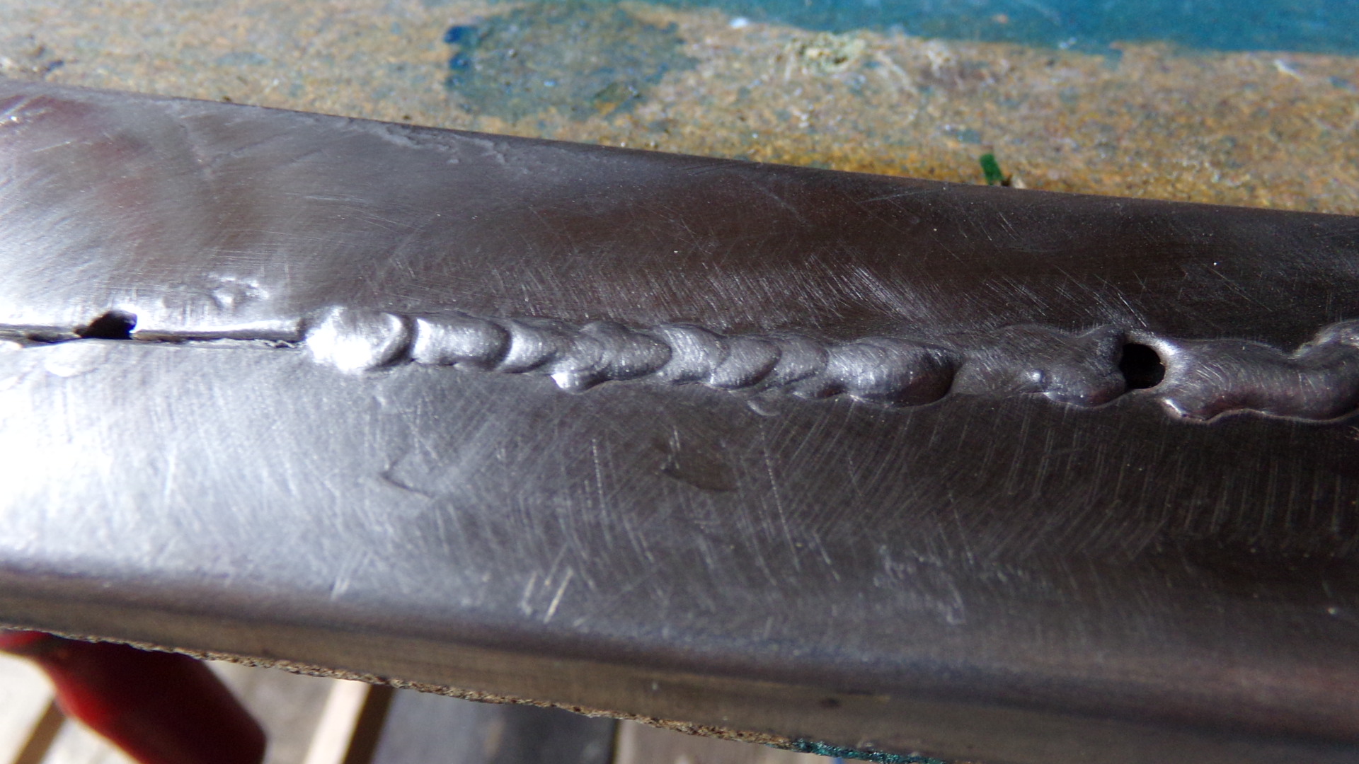

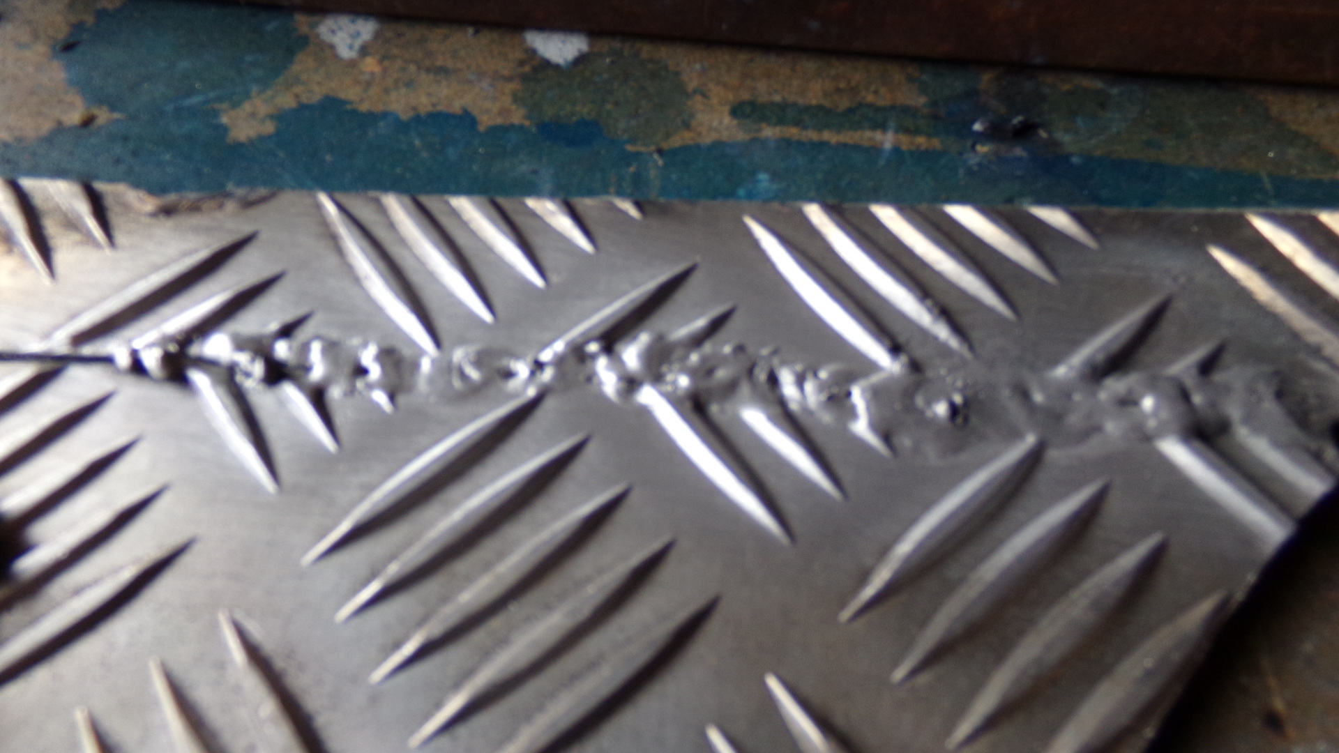

Voici en première mes premières soudures avec le bestiau , la deuxième photo est mon
premier essai sur une tôle d'inox de 1 mm d'épaisseur et la suivante ma première
soudure sur une tôle d'alu de 3mm .
Je sais elles ne sont pas très belles , on peut même dire qu'elles sont vilaines
mais la pénétration a été complète et les soudures solides . Je n'ai plus qu'à
m'entrainer avant de pouvoir me fabriquer des sorties d'échappement

Tu l'a pris neuf ou d'occase?
  Posté : 27-02-2016 07:35
Salut Lionel
Je l'ai pris neuf chez IMS http://www.igbtig.com/PBSCCatalog.asp?CatID=728989
Quoique bien habitué à la soudure baguette et autogène , là il faut
pas mal d'expérimentation pour trouver les bons réglages . Et il y en a
une tripotée !

Si j'ai pas tout oublié .....
je pourrais éventuellement répondre si tu as des soucis de soudure pour l'inox, un Truc quand même lors de soudure sur tôle inox fine (à plat) la perpétration n'est pas protégé par l'argon,l'astuce c'est faire quelques points ensuite tu met du scotch papier fort sur la partie opposé et tu fait ta soudure, et si tu soude un tube bouchon aux extrémités et "rempli" d'argon.
