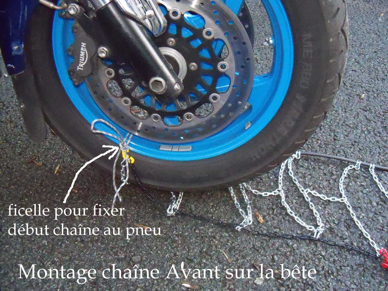

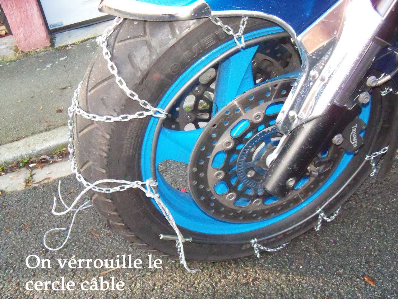

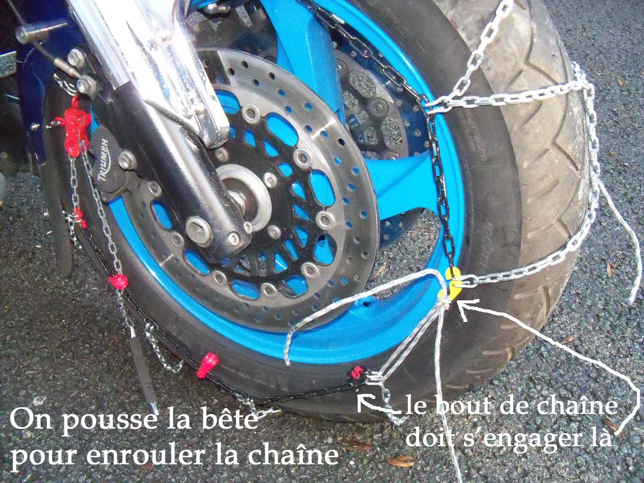

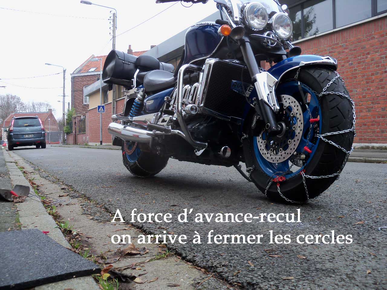

Ne reste alors plus qu'à monter les chaînes sur la bête !
Pour cela il faut utiliser la méthode suivante : étaler la
chaîne développée devant la roue , solidariser avec une
ficelle le début de chaîne à la jante puis pousser la bête
pour enrouler la chaîne sur le pneu et enfin tirer et pousser
sur la chaîne pour pouvoir la refermer avant de la tendre .
  Posté : 10-01-2014 18:53

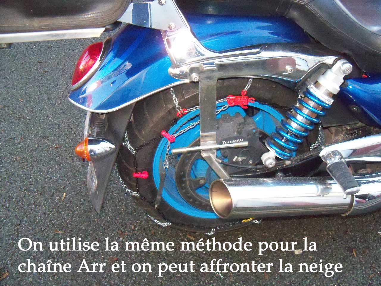

Je ne dis pas que le montage se fait en 5 minutes , disons
qu'il faut quasi 10 minutes pour l'arrière et 15 à 20 pour l'avant
mais pour l'instant je n'ai pas beaucoup d’entrainement . En tout
cas les chaînes passent facile avec de la marge à l'arrière et sans
frotter à l'avant .
Je préciserais dès qu'il neigera !
