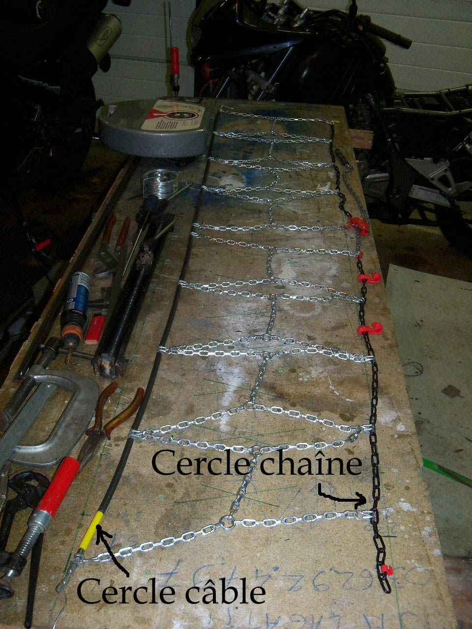

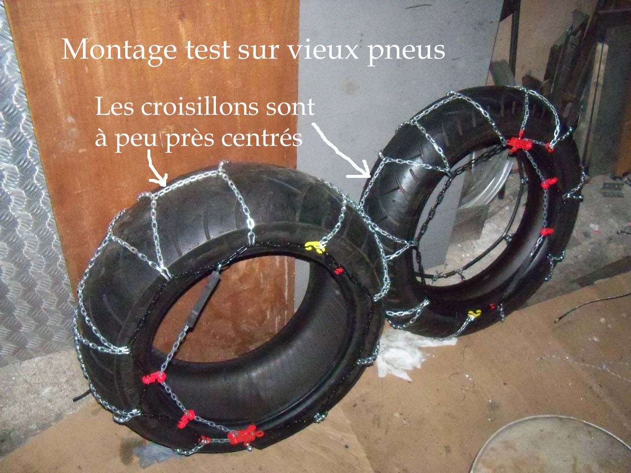

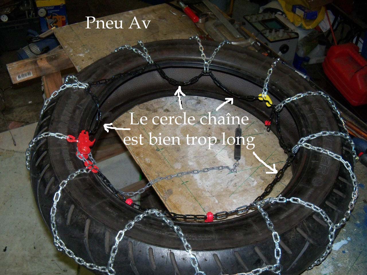

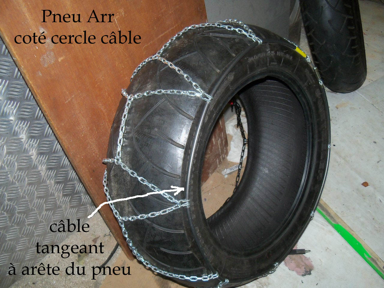

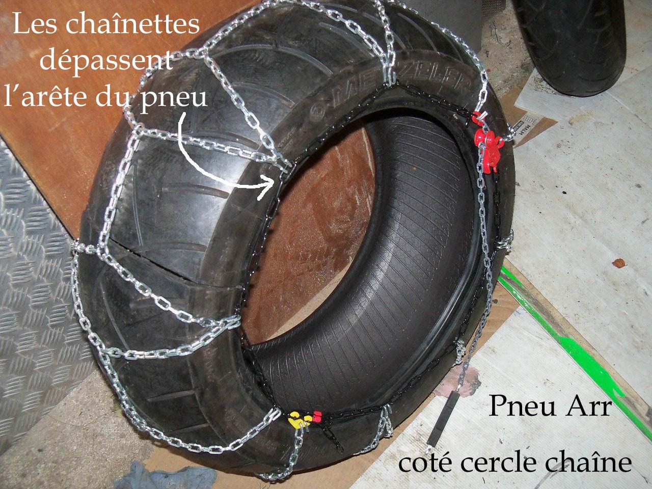

On commence par faire un montage sur des vieux pneus
pour avoir une idée des adaptations à faire . Car bien
sûr les 2 chaînes sont identiques (à ce stade ) mais les
pneus ont des développements différents . Il va falloir
jouer les couturières sur métal .
  Posté : 10-01-2014 18:30

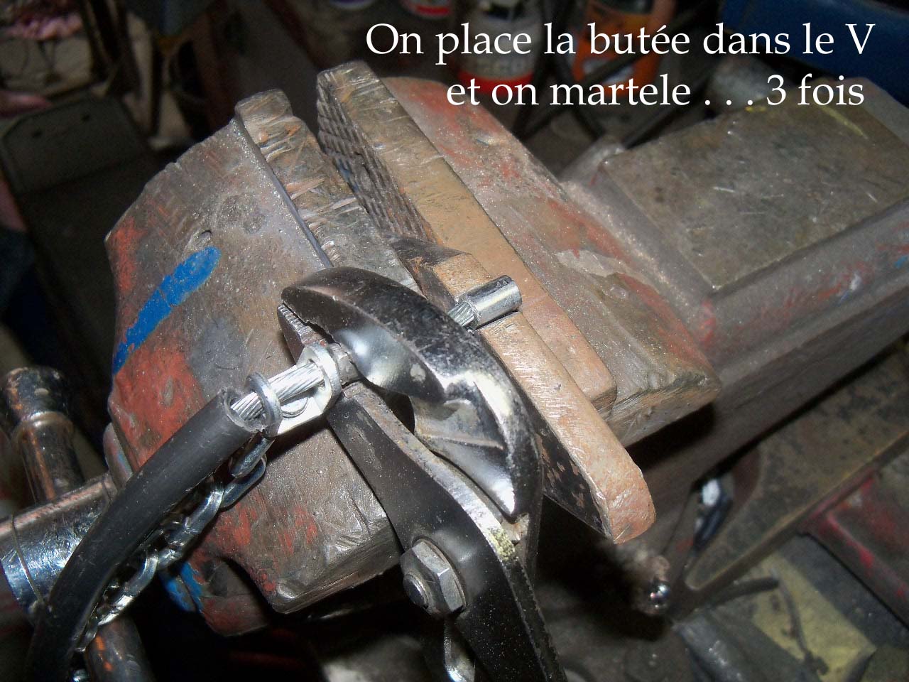

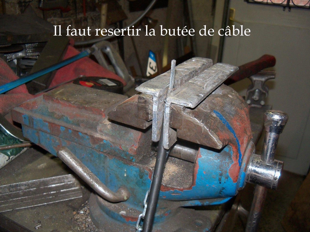

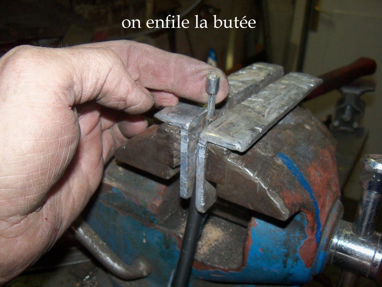

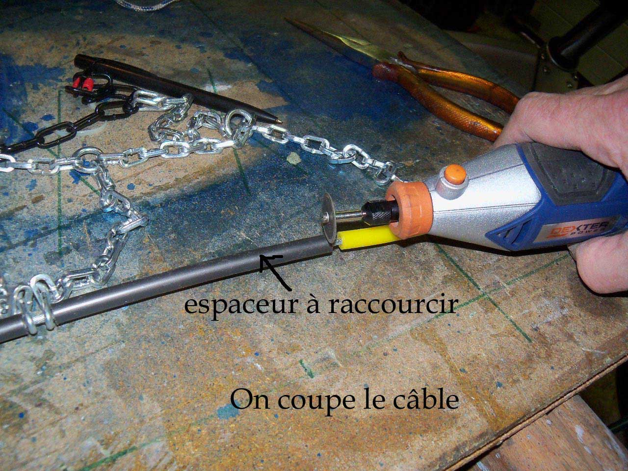

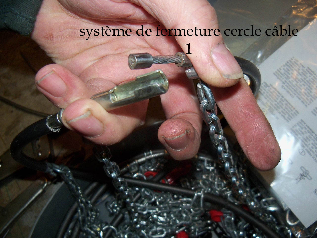

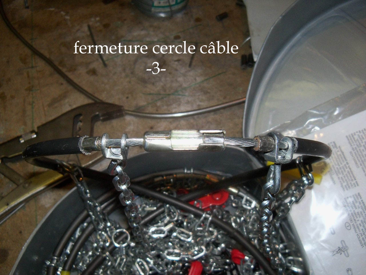

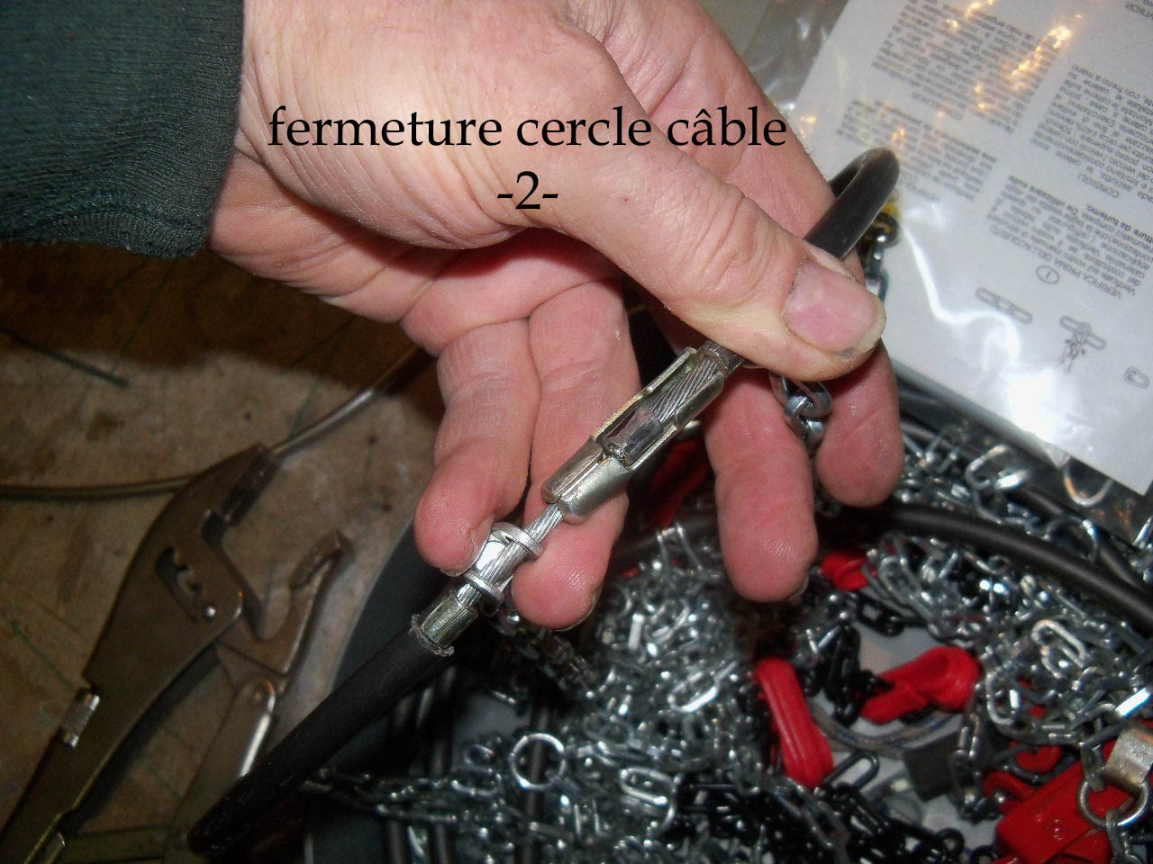

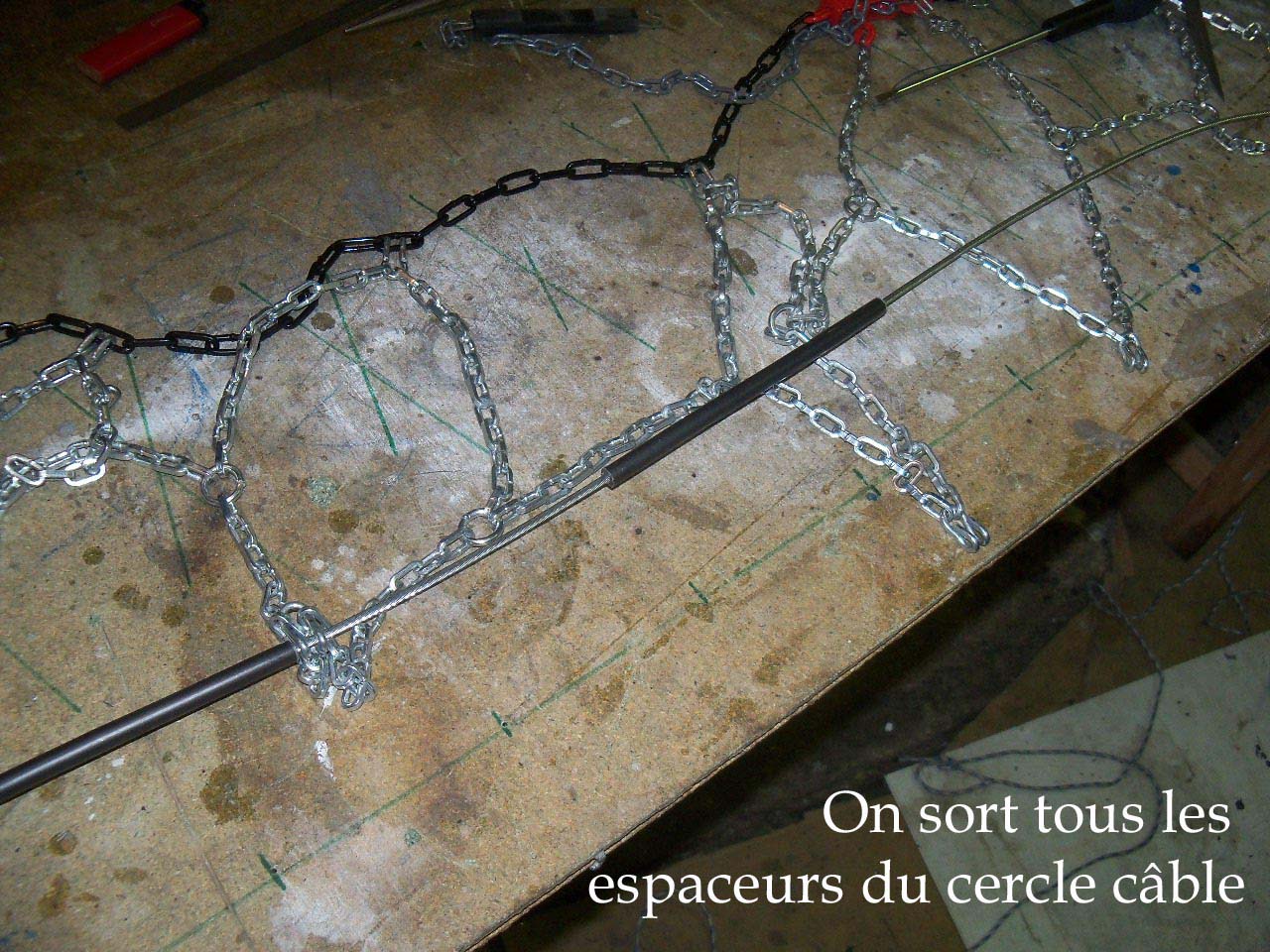

Pour modifier les longueurs coté cercle chaîne ce n'est pas compliqué !
Il suffit d'ouvrir les crochets et de les déplacer .

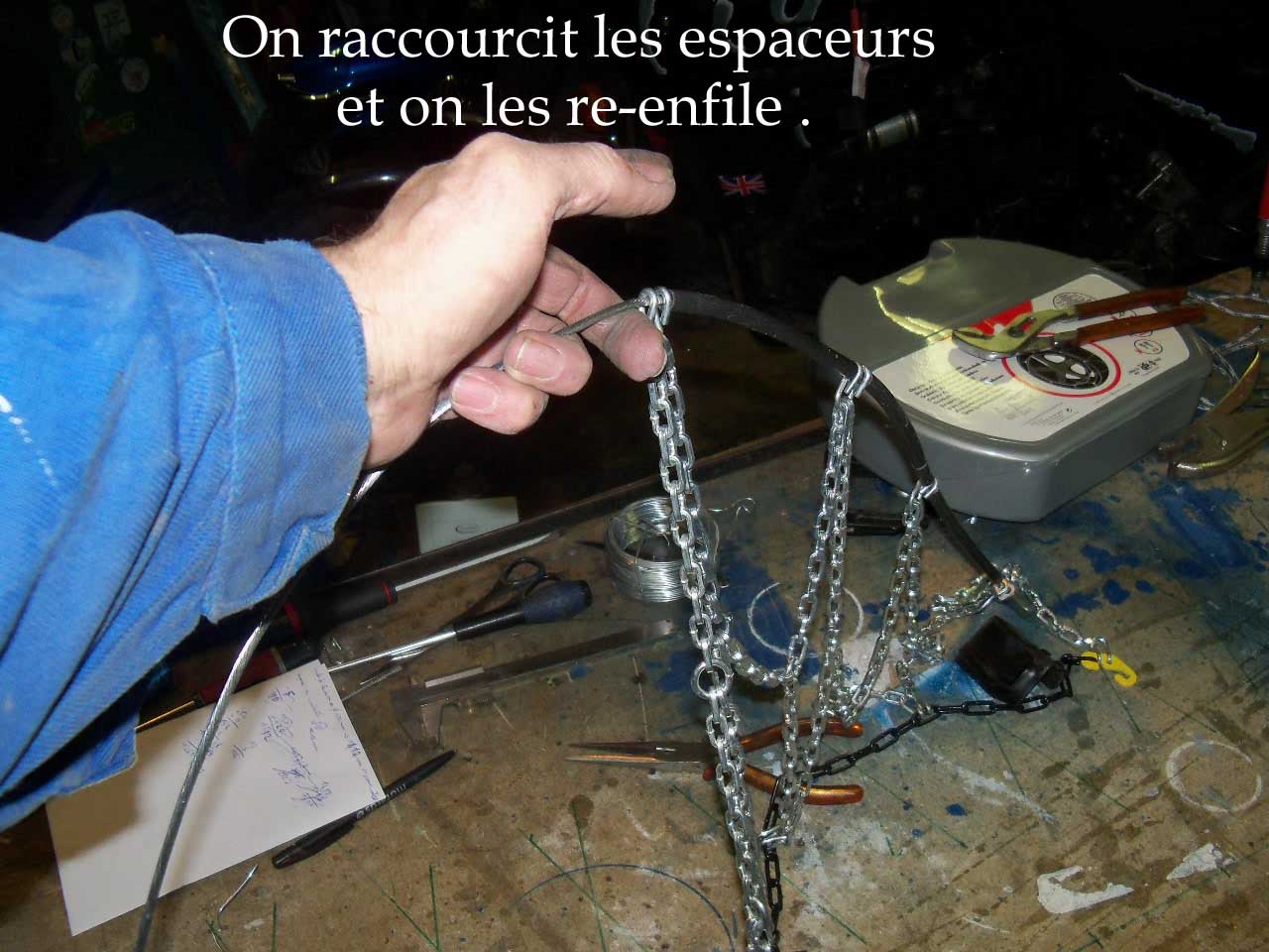

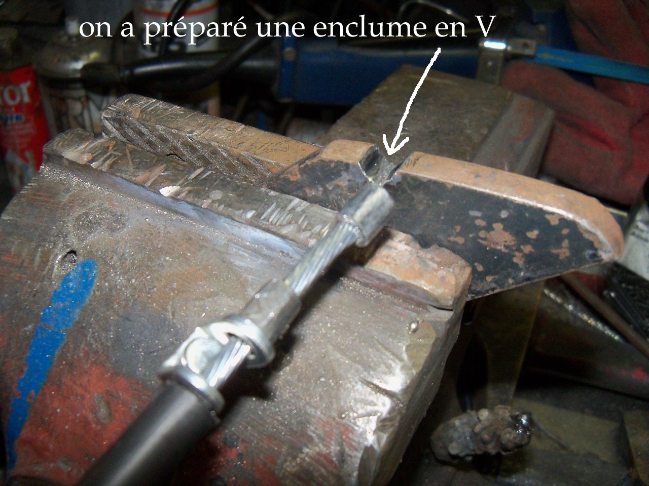

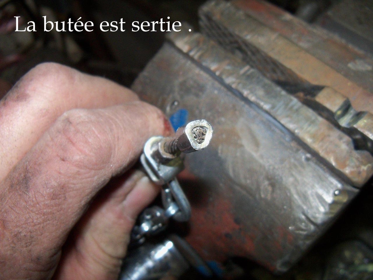

Mais pour le cercle câble il faut dé-sertir les butées de câble et
raccourcir le câble mais aussi les espaceurs en plastic noir .
  Posté : 10-01-2014 18:36
On remonte les chaînes sur leur pneu respectif . Et on constate
que les croisillons de chaîne sont maintenant à peu près centrés
sur les pneus .
