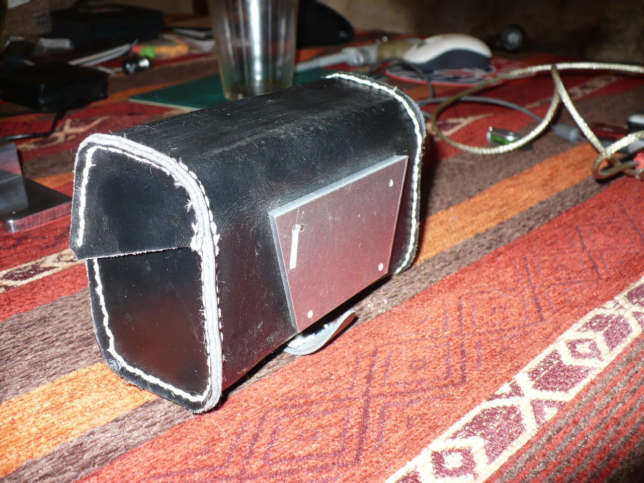

Bref pour m'éviter tout cela , j'ai eu l'idée d'un vide poche , j'ai récupéré le cuir du
sac à main d'une copine pris quelques bout d'alu ( en fait AU4G pour les connaisseurs )
et ai réalisé la petite chose que voici :

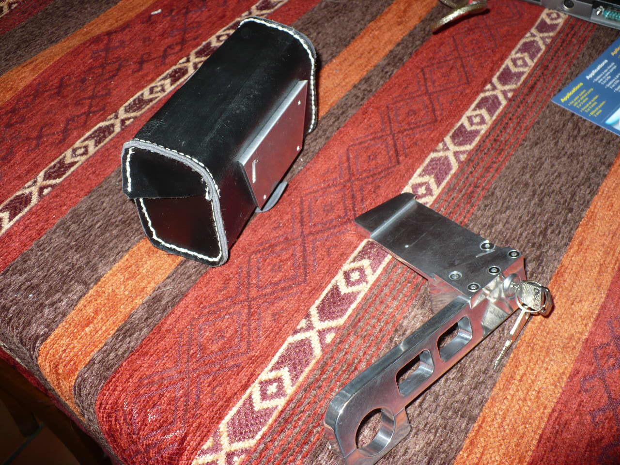

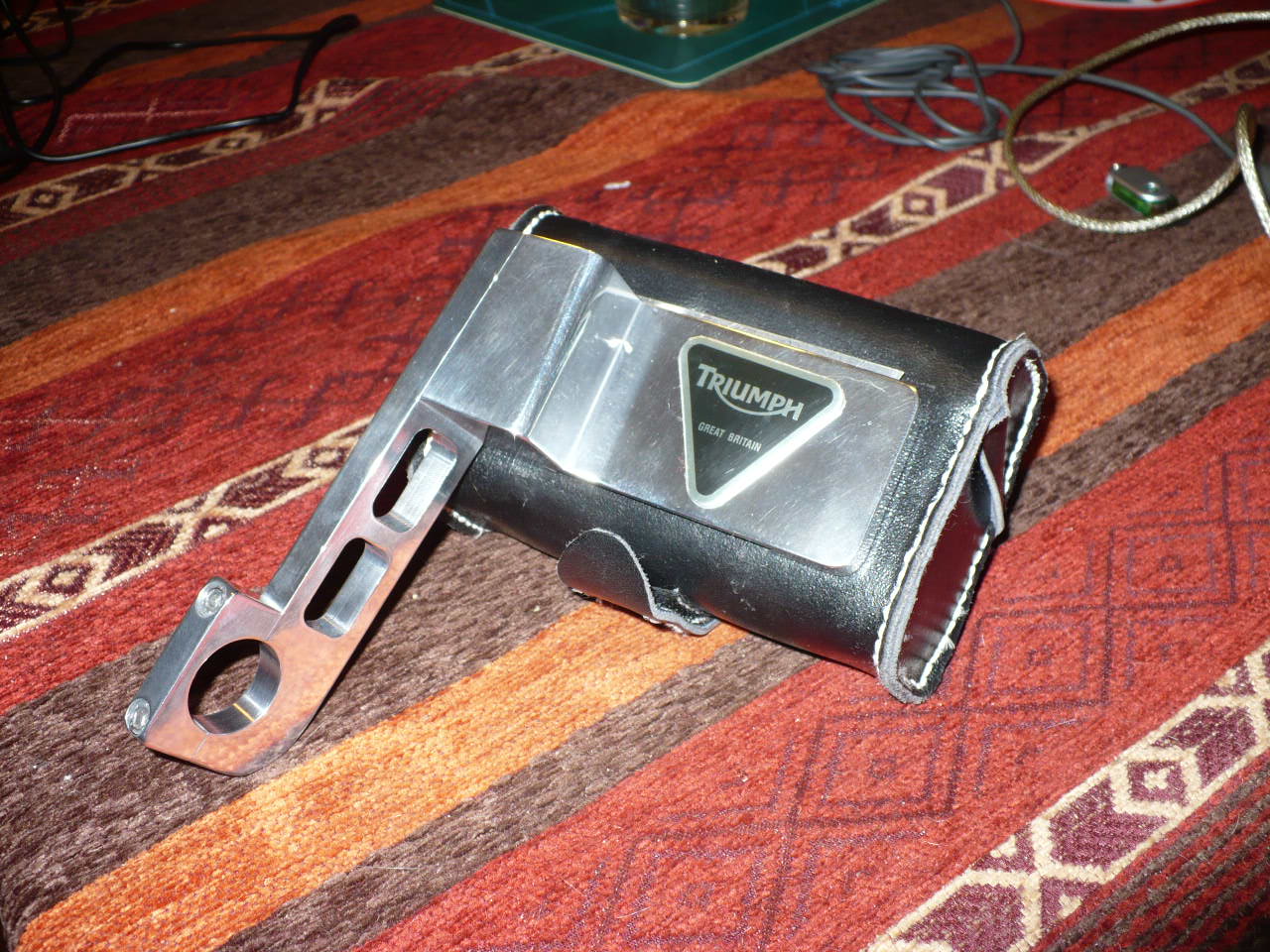

La plaque trapézoïdale au dos est taillée en fait en queue d'aronde pour être mise
et enlevée très rapidement et verrouillée en place grâce à une clef . Voici l'ensemble
support et vide poche

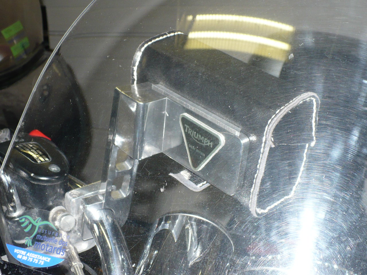

Ne reste plus qu'à monter l'ensemble sur le guidon de manière à ne pas gêner
la vision du GPS

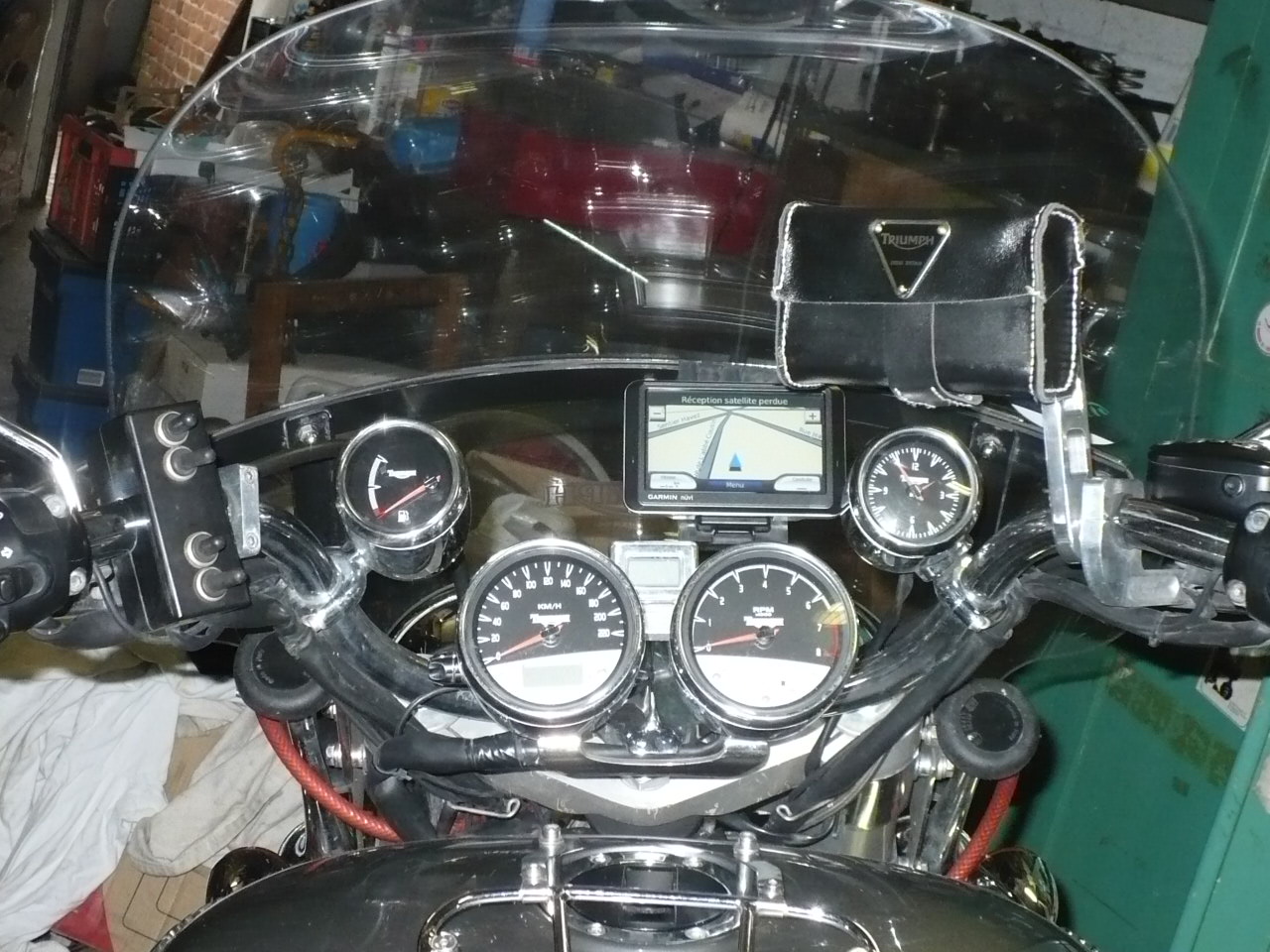

  Posté : 01-12-2008 15:05
Et pour finir une vue de devant à travers le pare-brise !
Seul inconvénient une clef sur le trousseau en plus de celle
de contact , du top-case,du U ,de la remorque ...mais quand on aime...
on ne compte pas !

Ingénieux ...
  Posté : 01-12-2008 18:20
la réalisation sur l'alu est vraiment superbe !
La boitàmalice-de-kilderouge en somme
