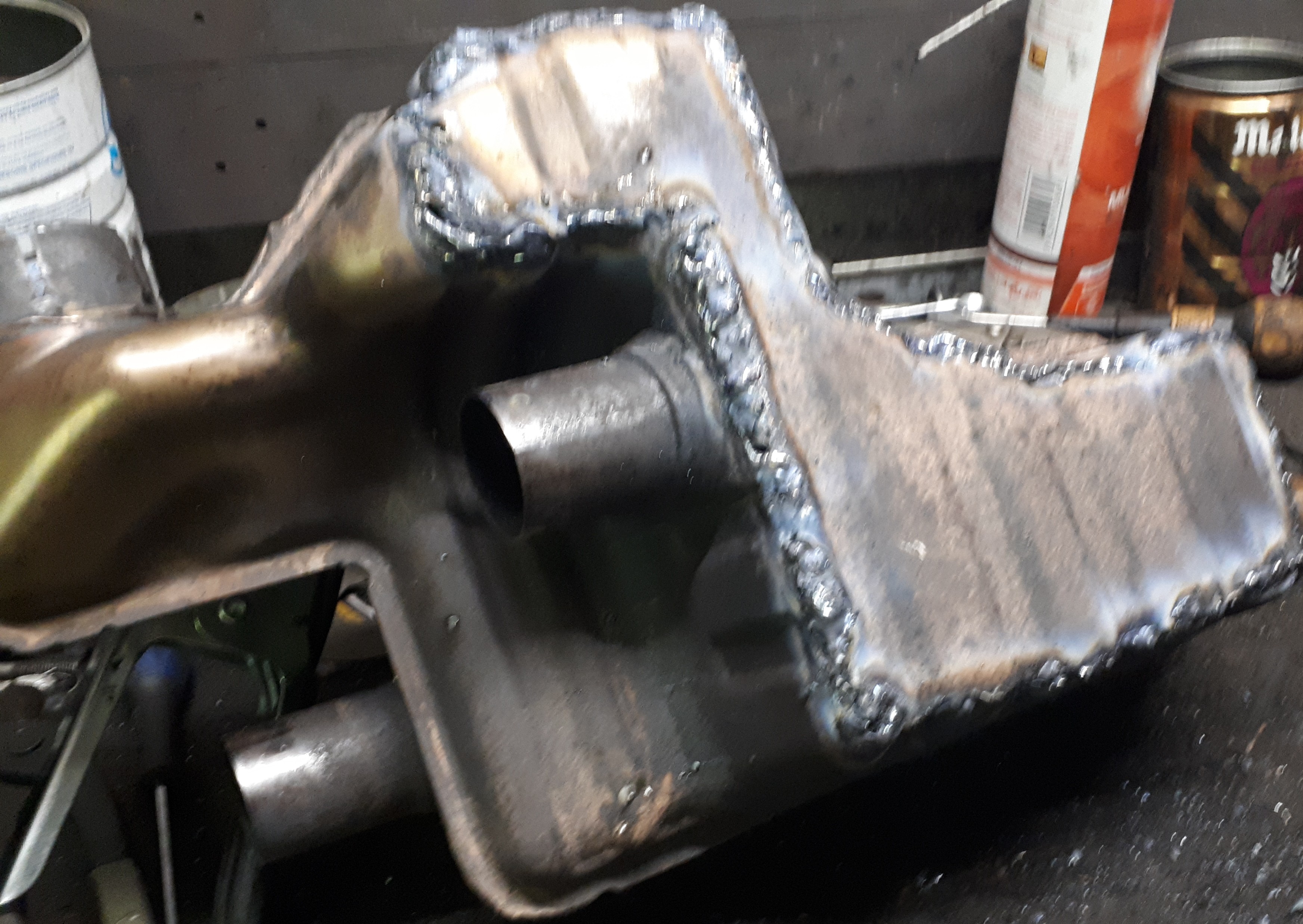

Dernière petite modif, faite sur un cata acheté sur LBC. Et un grand merci à Ange pour le tuto. J'ai laissé la catalyseur et viré les chicanes,ce qui n'est pas évident parce-qu’elles sont biens fixées et y'a pas de place autour! J'ai eu recours à la disqueuse, marteau/burin et poste de soudure onduleur à la fois pour couper des bouts inaccessibles autrement et bien sûr pour refermer la boite. Avec les pots d'origine je dois avouer que ça ne change pas grand chose au niveau sonore, à peine plus grave il me semble.

Pas jolie la soudure, mais depuis j'ai ré-ouvert et supprimé le cata et la sonde lambda et mis une nouvelle carto de Oliv'. Et là parfait, mais quelle patate dés qu'on ouvre et jusqu'au rupteur c'est un monstre !
