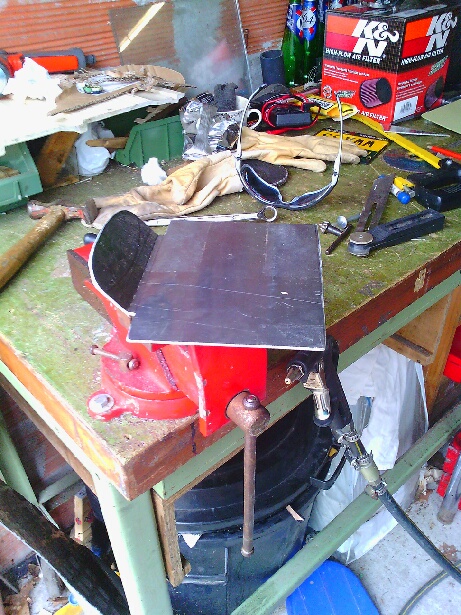

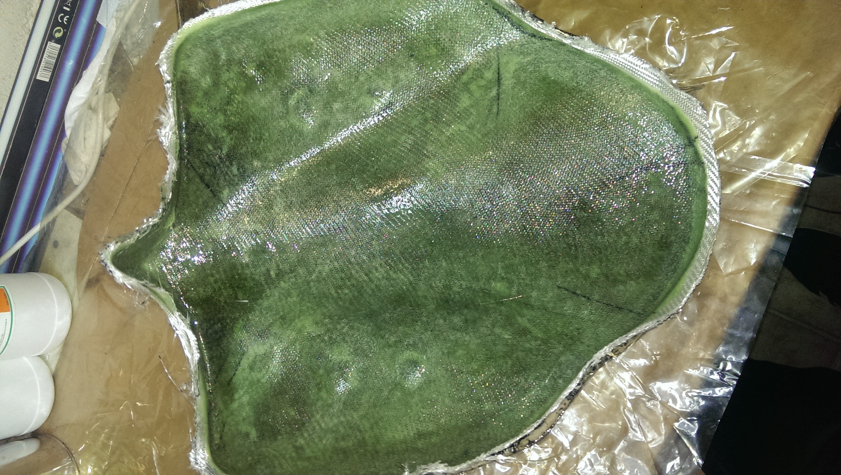

ça prend forme Bastien, j'en suis à la finition (pas le plus rapide), et j'ai bcp bcp de boulot en ce moment.

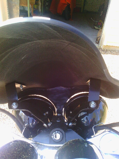

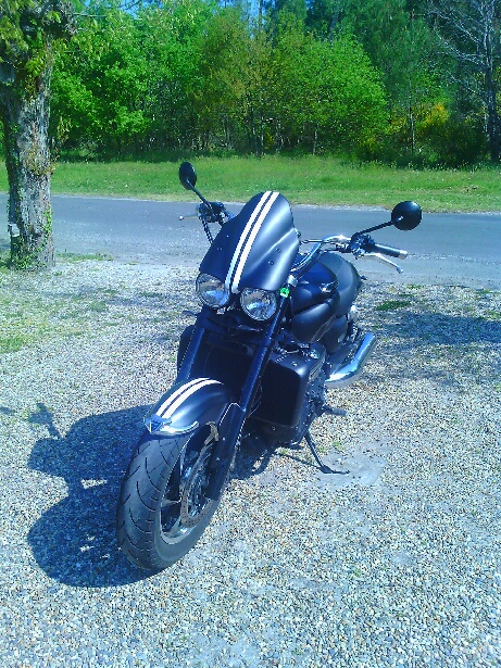

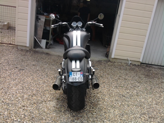

salut tout le monde , quelques nouvelles en photos

bien sur il faut que je peaufine !! faire le cache du naiman plus grand pour cacher la potence des phares par exemple mais bon,je verrais ca plus tard pour le moment GAZZZ!!!!

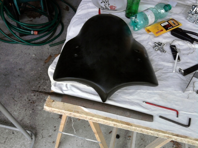

j'allais oublier , un grand merci a jenaimarredecepseudo pour le saute vent

bravo bastien c'est du beau boulot
  Posté : 27-04-2014 12:53
Salut bastien, merci et de rien
Pour les fixations, les as tu convenablement testées à la pression?
C'est une idée originale mais tu n'as qu'un point d'ancrage bas et j'ai peur que cela puisse pivoter à haute vitesse et devienne dangereux, à vérifier donc.
Sinon chapeau, nous n'avons pas affaire à un bras cassé!!!
bastien
27
bastien
  Posté : 27-04-2014 19:45
j'ai fait environ 800 bornes ,pour le moment r.a.s!! pour la fixation du bas,j'ai opté pour une patte plutôt souple(j'avais peur que ce soit trop rigide)noyée dans la bulle avec du mastic d'étanchéité aero !(souple,resistant,etanche...il y en a partout sur les avions qui sont soumis a de fortes pressions et vibrations)mais tu as raison c'est pas gagné pour autant je surveille a chaque retour de ballade,donc pour le moment mieux vaut ne pas m'imiter c'est également pour ca que j'ai peint le saute vent a la bombe!j'attends de changer le garde boue et un sabot pour tout faire peindre en même temps je vais refaire une meilleur photo de face!
