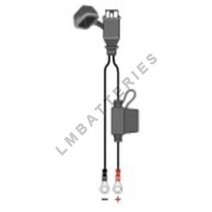

Si tu branches un chargeur ou autre maintien de charge ,il vaut mieux débrancher une cosse de la batterie,le - par exemple plus accessible.

Antoine , je ne te suis pas tout à fait sur le point de débrancher une borne
de la batterie pour un chargeur intelligent ! Pour un gros chargeur de batterie
d'accord il y a risque dans ce cas d'avoir un pic de tension au branchement qui
serait bien préjudiciable au calculateur mais avec un chargeur de maintien dont
l'intensité et la tension sont limités il n'y a pratiquement aucun risque !

+ 1 avec Kil s'il s'agit d'un chargeur type Optimate ou Ctek, le connecteur reste à demeure, c'est ce que j'ai sur la R3 et la FJR et tu peux même brancher un GPS en provisoire avec la fiche allume cigare qui va bien
