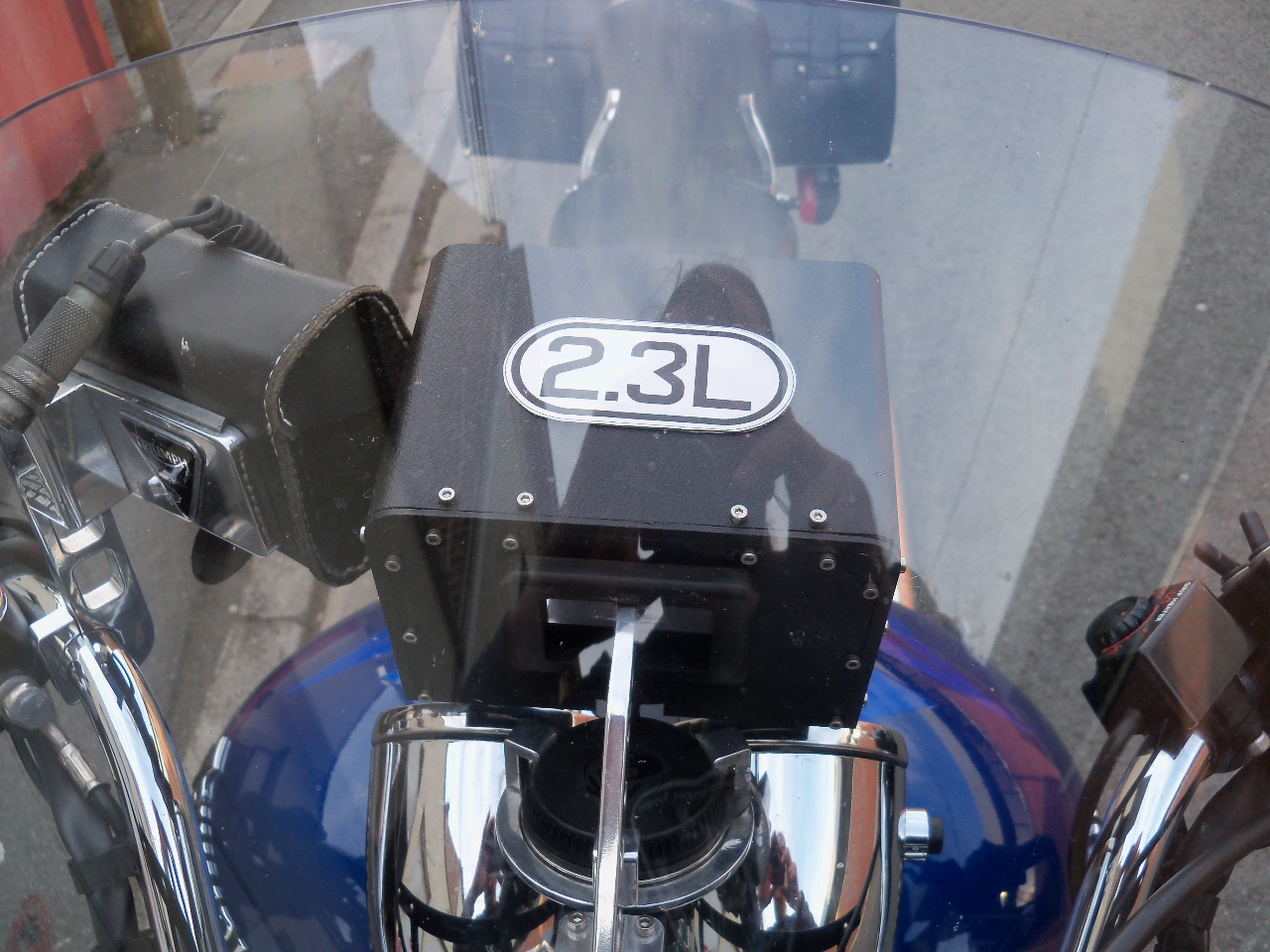

bientot en provenance de l'atelier de Kilderouge : un periscope pour regarder au dessus du bazard qui est dans le champ de vision !!

Pour un mec de taille normale , il n'y a aucun problème
pour voir au dessus du bazar !

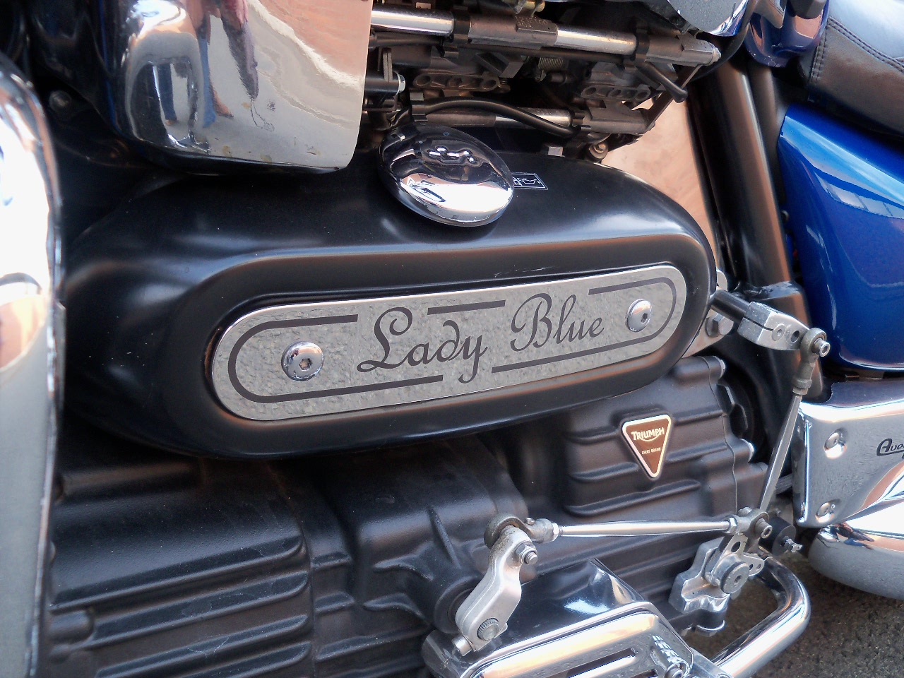

Et enfin Lady Blue a sa plaque !
J' ai d'abord fait faire un petit test d' impression sur une petite plaque
et voyant que le résultat n'était pas trop mauvais j'ai fait imprimer
le motif du réservoir d'huile .
Pour les afficionnado de technique , ce n'est pas une gravure sur inox
car dans ma région je n'ai pas trouvé de sous-traitant ayant un laser CO2
. Le laser employé par le sous-traitant n'était qu'un YAG pas assez puissant .
La technique consiste à mettre un colorant sur la surface , puis à faire des
tirs laser dessus ce qui cuit le colorant à la surface de l'inox .
Il suffit de fournir une image JPG à l'echelle ! Et une tôle d'inox au bon format

Nickel ! !
  Posté : 01-05-2013 10:13
  Posté : 01-05-2013 10:15
Citation : rocket63
Nickel ! !
Non, Inox !
  Posté : 01-05-2013 10:35
Merci Lionel, je savais que je pouvais compter sur Toi
  Posté : 01-05-2013 11:41
Toujours à la pointe de la technique et de l'innovation !! Bravo Jean-Yves, c'est très réussi et ça lui va bien !!
