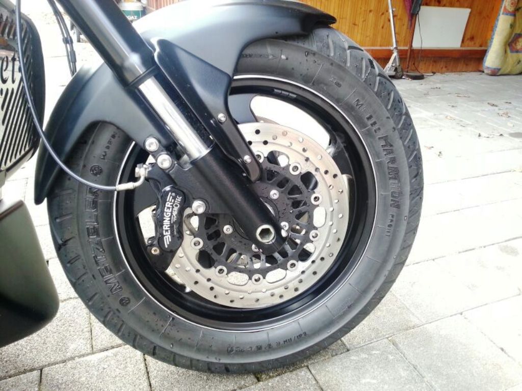

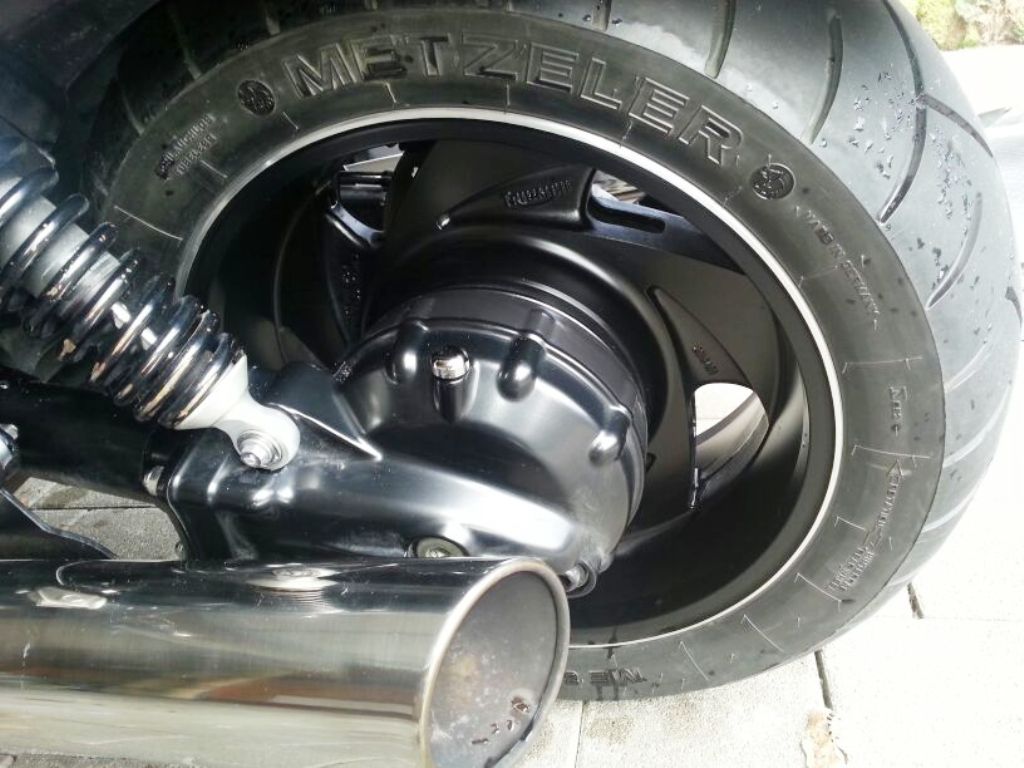

P'tain, une moto neuves avec 1000 km et deja les roues oxydées => peinture noire d office avec liseret alu

Salut sbeud , je vois que tu as des étriers beringer , y a t il une incidence sur l ABS et aussi le fait que tu ai le maître cylindre d origine ?
Et pour finir y a t il une réel amélioration ???
  Posté : 15-04-2013 20:12
aucune incidence, ca se monte en lieu et place de ceux d origine, juste limite la longueur des durites avia.
le systeme ABS c est avant le systeme des etriers
en suis hyper content. poignée dur, ai du me mettre au cran du milieu de la poignée frein et ca freine fort
les miens sont la nouvelle generation d etrier Beringer 6 pistons

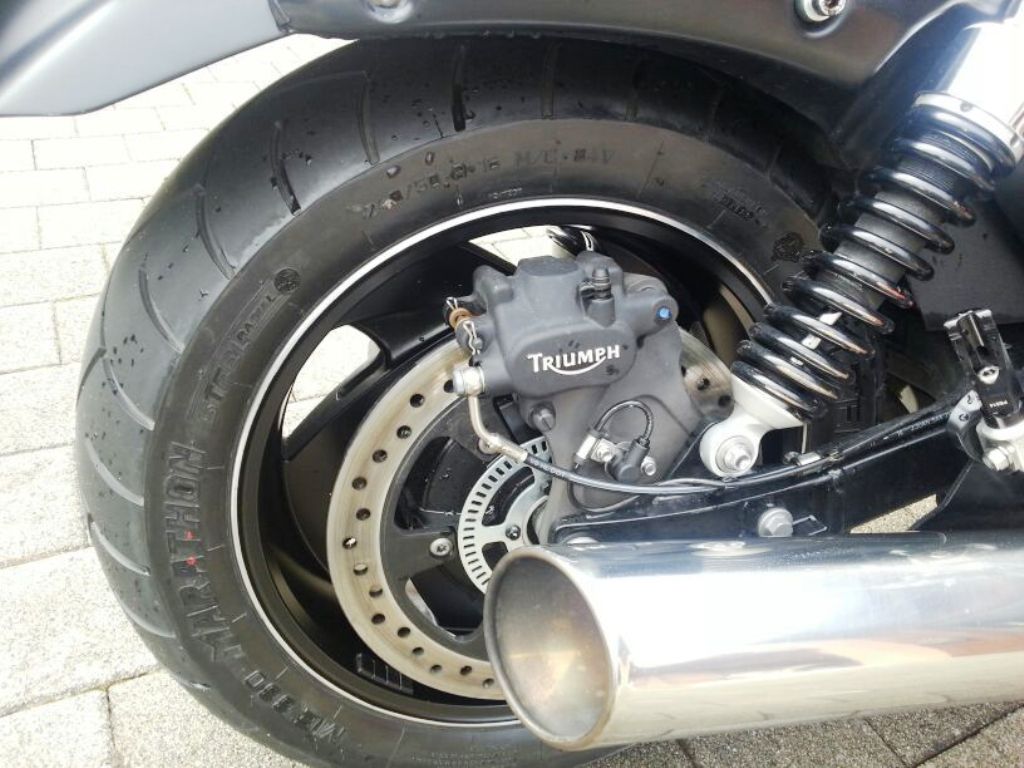

Dis Sbeudy c'est quoi ces traces dans ton pot sur la dernière tof?
Chris, arrête de lorgner sur les Roadsters, je te rappelle que tu as un Standard
  Posté : 15-04-2013 20:48
De l eau je venais de la laver
