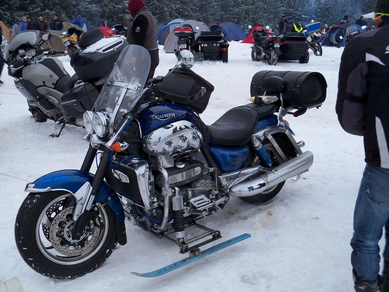

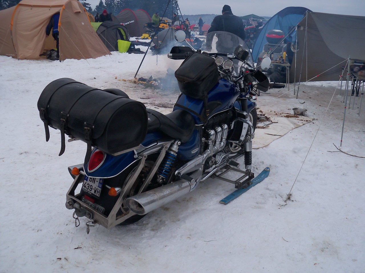

  Posté : 10-12-2012 18:57
Et voilà le montage !

  Posté : 10-12-2012 19:08
la classe !!
poys85
51
poys85
  Posté : 10-12-2012 19:10
Alors la je suis sur le cul bravo.
  Posté : 11-12-2012 00:20
pareil sur le cul aussi
4296
  Posté : 11-12-2012 05:09
Très impressionnant et impressionné!
