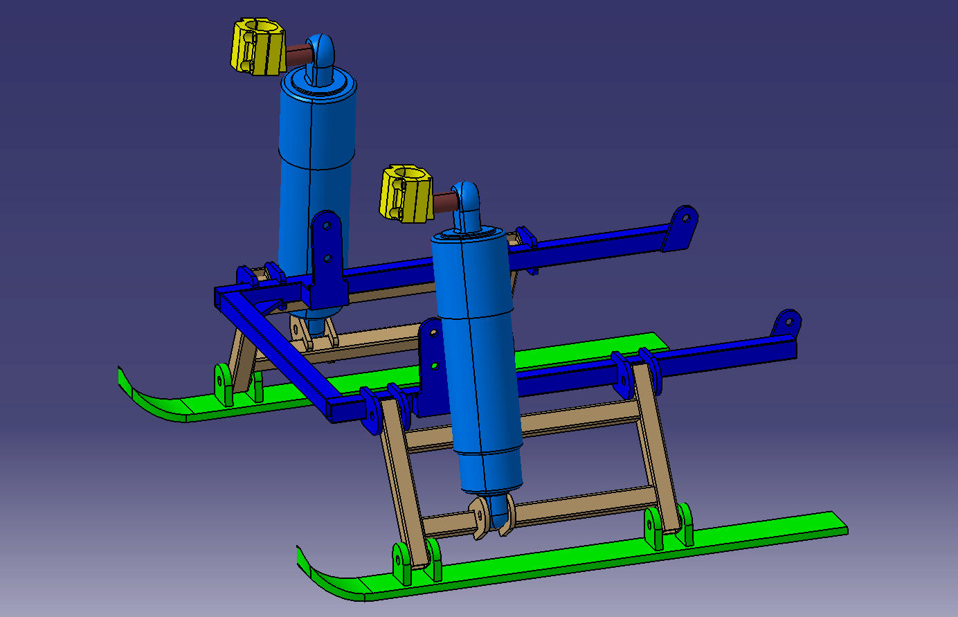

Histoire de mettre toutes les chances de mon coté pour les 1000 vaches ,
voici un aperçu des porte-skis que je suis en train de fabriquer !
6608
  Posté : 11-11-2012 21:25
Les oreilles arr du cadre bleu se fixent sur les oreilles du cadre
les oreilles av sur les fixations des barres portes cale-pieds et
les amortos sont ceux d'origine où leur piètre efficacité ne fera
pas grand tord !
S'il n'y a pas de neige je vire les amortos et les remplace par 2
courtes barres relevant ainsi les skis .
Les colliers jaunes sont fixés sur les pare-chutes .
Le tout réalisé en inox 316L sauf les skis qui sont encore à trouver !

Génial ! ! j'en serai presque à te souhaiter qu'il y ai de la neige ! !

bravo kild fait moi un schema avec les cotes (ou si tu peu faire la fabrication en double je suis preneur)je suis entrain de fabriquer des chaines.
