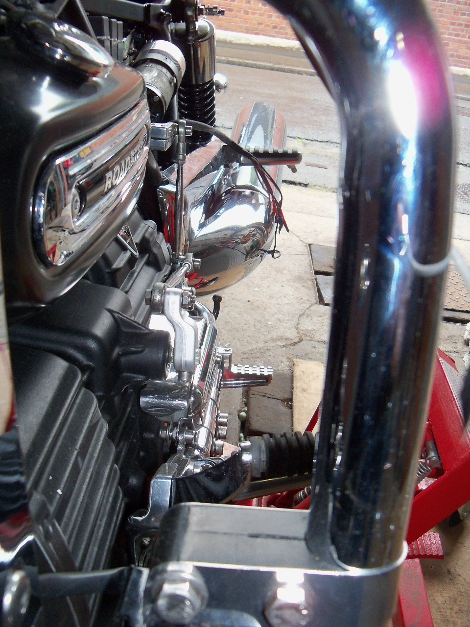

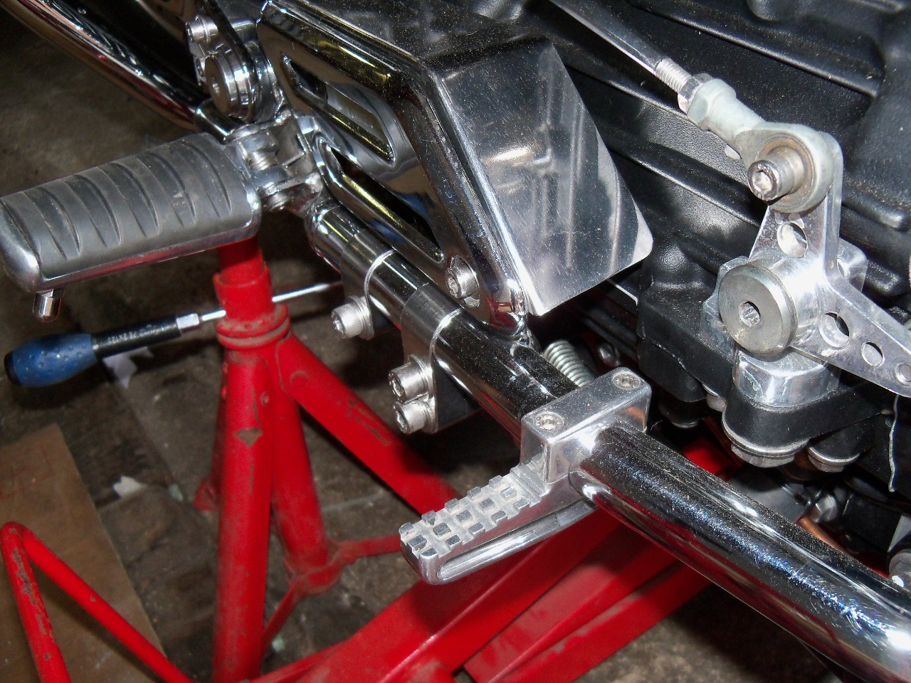

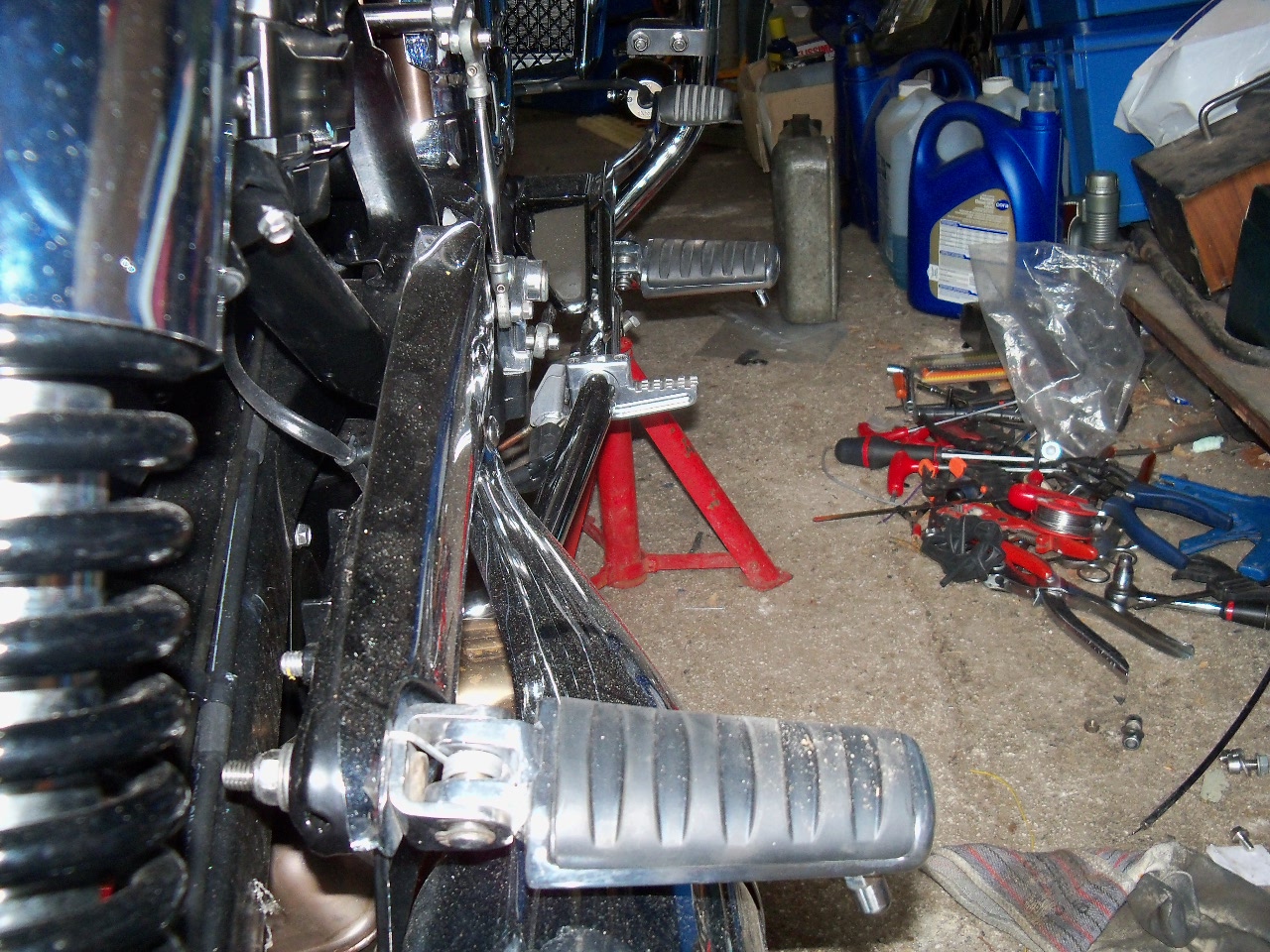

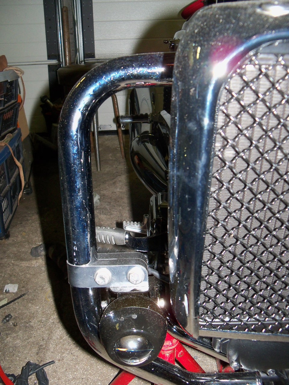

Je profite d'une plus gande mobilité pour faire un peu avancer Lady Blue .
Comme j'ai mis des arceaux de Rocket standard les foot-pegs sont ceux que
j'avais fait pour ma Petite Grise Exquise

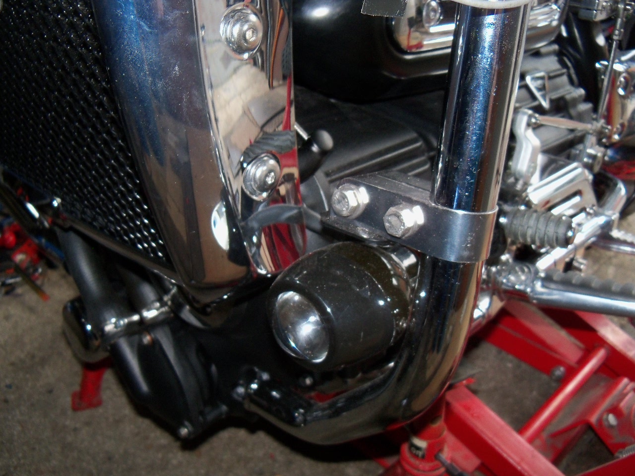

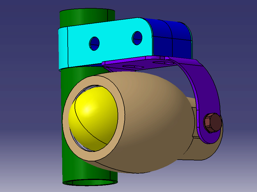

Ainsi que la pose et le branchement des anti-brouillards
(faisceau très large et très plat pour 36€ chez Daffy )
D'abord un petit modèle puis sa traduction réelle !

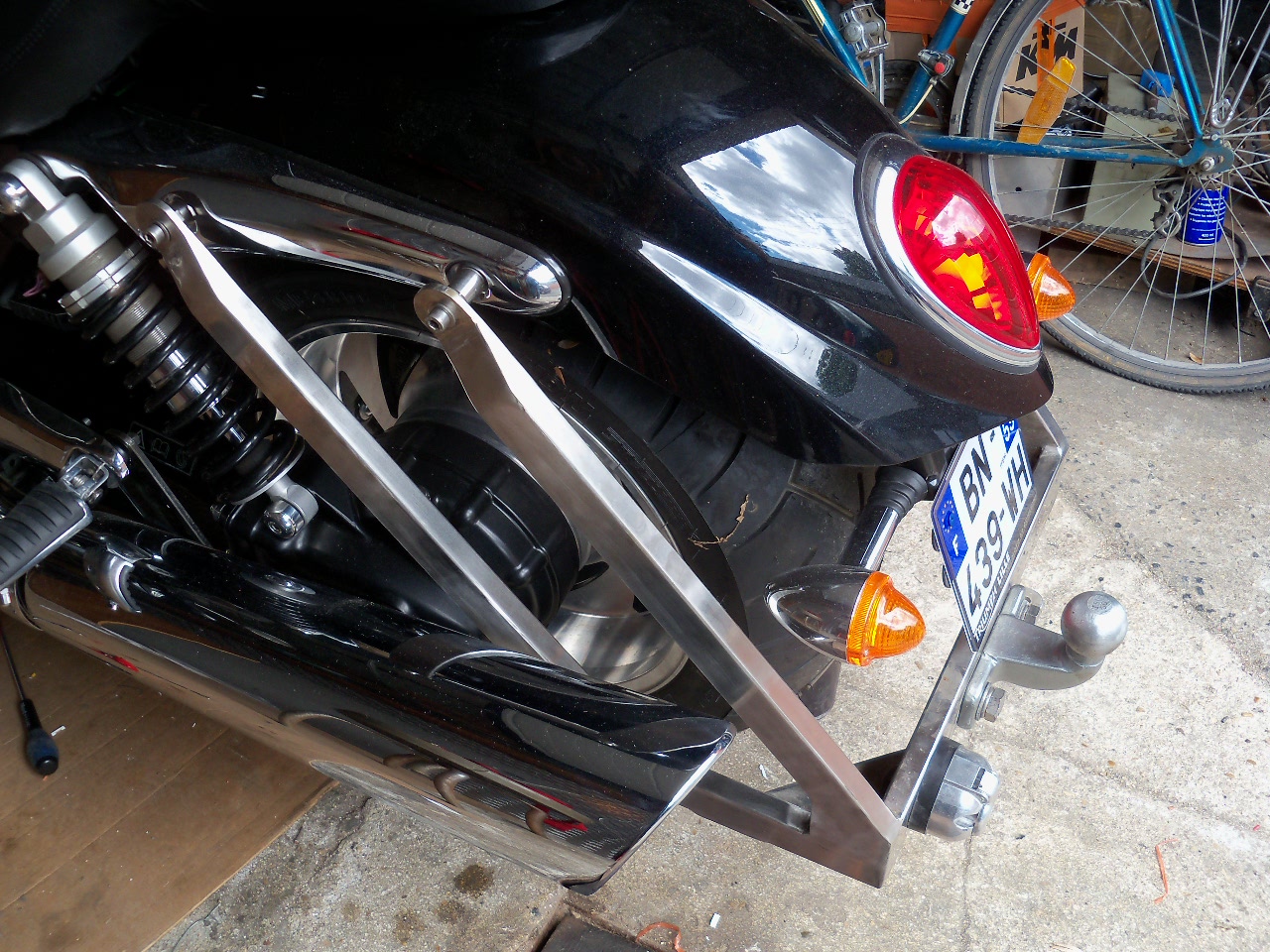

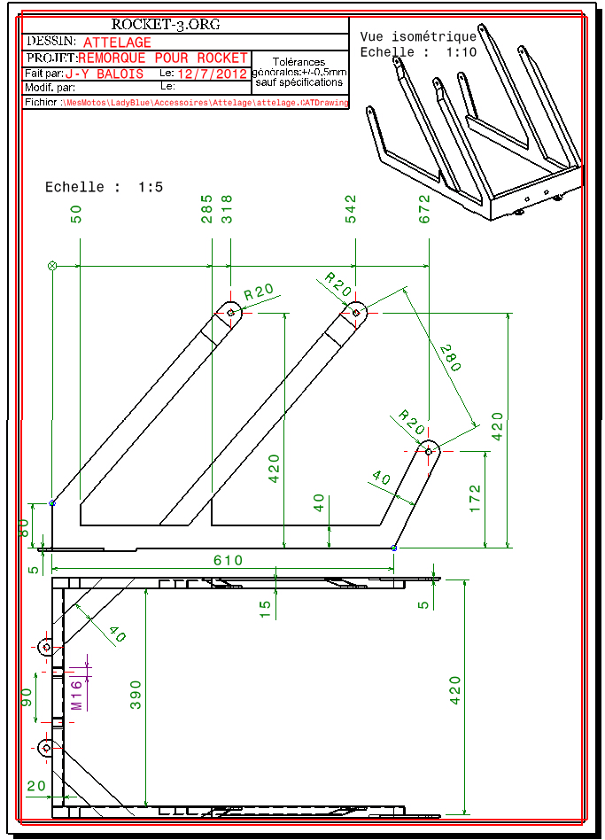

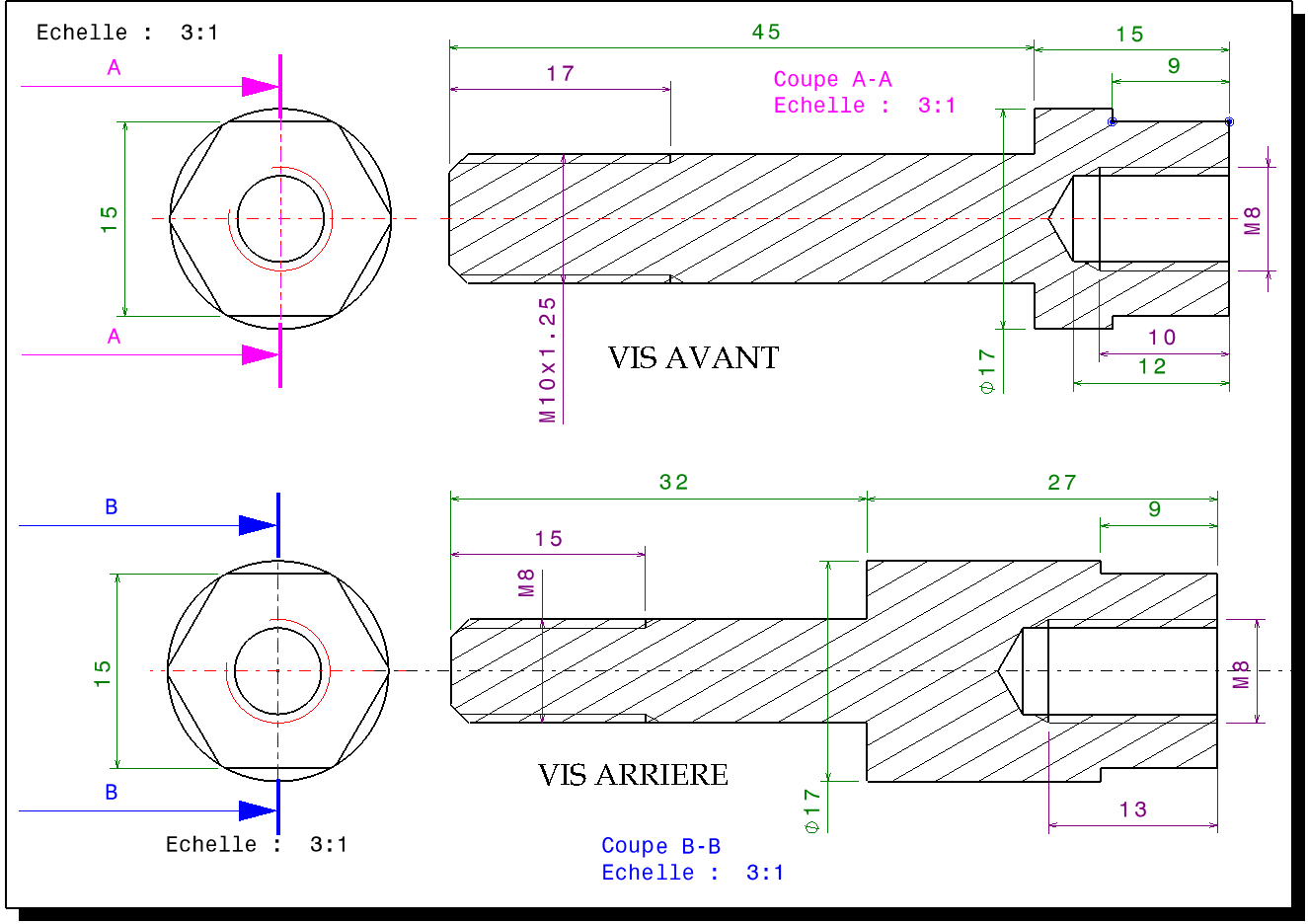

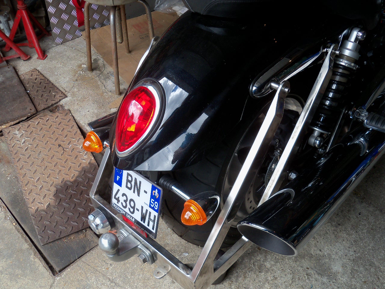

J'ai également monté l'attelage pour la remorque et j'en profite
pour vous filer les plans . J'ai réalisé l'ensemble en profilé
de 40X20X1.5 inox pour les tubes et plat 40X5 pour les plats .

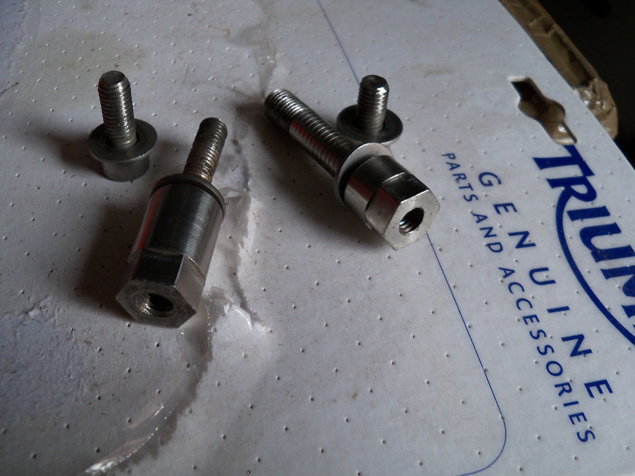

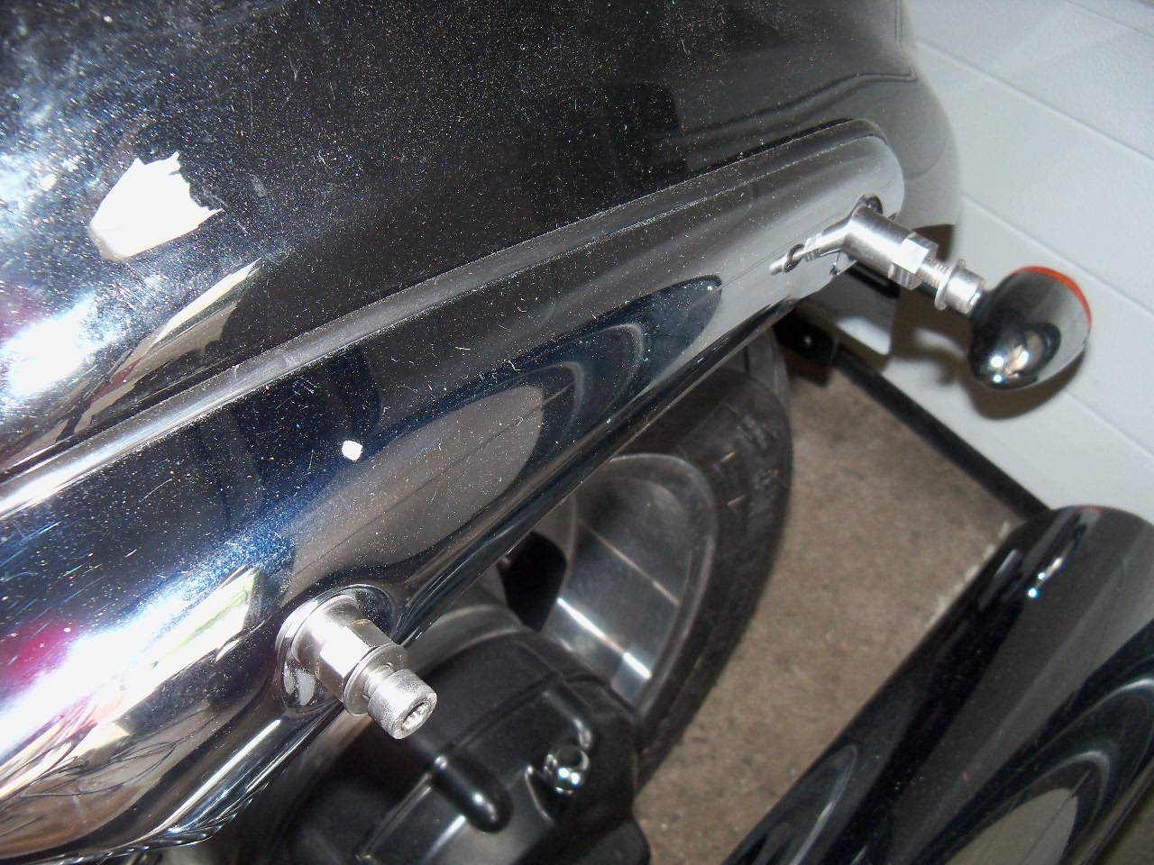

les fixations basses se font sur les vis des repose-pieds passager et les
hautes sur les boulons ci-dessous .

Super taf kil, impressionné

Attention les vis hautes avant de diamètre 10 ont un pas fin de 1.25mm !
Et non 1.5 comme le pas standard du M10 ! Et la cote de 390 sur le plan
de l'attelage n'est valable que pour les dimensions de vis précisées
dans le plan des vis .
D' autres designs plus allégés seraient envisageables mais comme j'ai
en projet une caravane pliante j'ai voulu faire costaud !
  Posté : 13-07-2012 19:38
Mais non Olivier ! La preuve en est que j'aie du augmenter les trous
de fixations en bout de bras d'un diamètre de 8 à 10 pour être sûr
de ne pas forcer les bras au montage : à 8 les trous n'étaient pas
en face les uns des autres !
