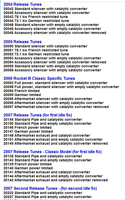

20222 pour commencer

merci !
je vais tenter celle là alors.

je viens de regarder cette carto, ce n'est pas celle là que j'aurai tenté en premier.
pourquoi partir sur une carto de 2007 ?

parce que la 20046 déjà t'auras du mal à la trouver, elle est obsolète et que la 2007 ne correspond pas à l'année du modèle mais à l'année de production de la carto (mise à jour)pour tous les Rockets.

j'ai mis la 20227, ça tourne bien rond
je ne pensais pas sentir une telle différence à l'accélération...

Bien vu, j'ai pas fait attention que tu avais enlevé le cata.
