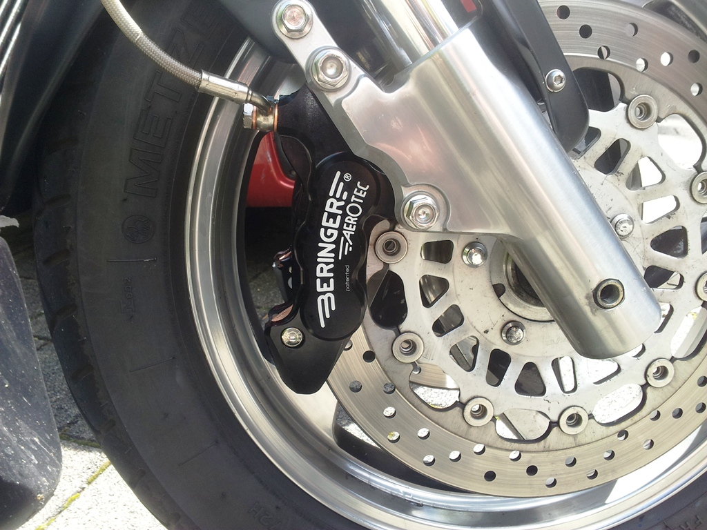

monter ce matin ............... mais P'tain, j arrive pas a les purger

Salut Sbeud, vu que ton purgeur n'est pas au point le plus haut, perso j'essayerai de demonter les étriers, mettre une cale entre les plaquettes et faire la purge en maintenant l'étrier de telle sorte que le purgeur soit en haut.

jeff, toi qui avait juste
ai réussi a amorcer, mais poignée encore molle, vais finir ca a la pompe électrique demain et mon mecano
