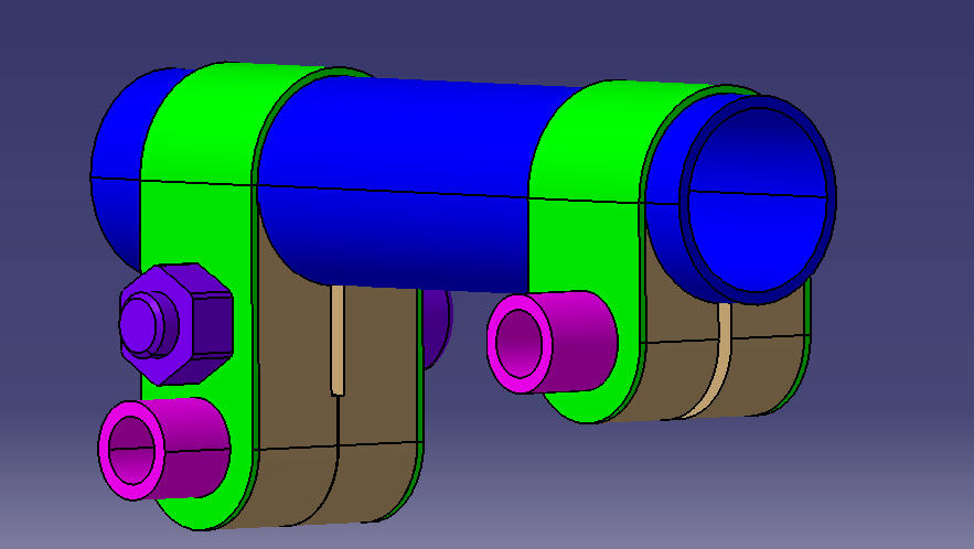

Voici le modèle et la réalisation des fixations

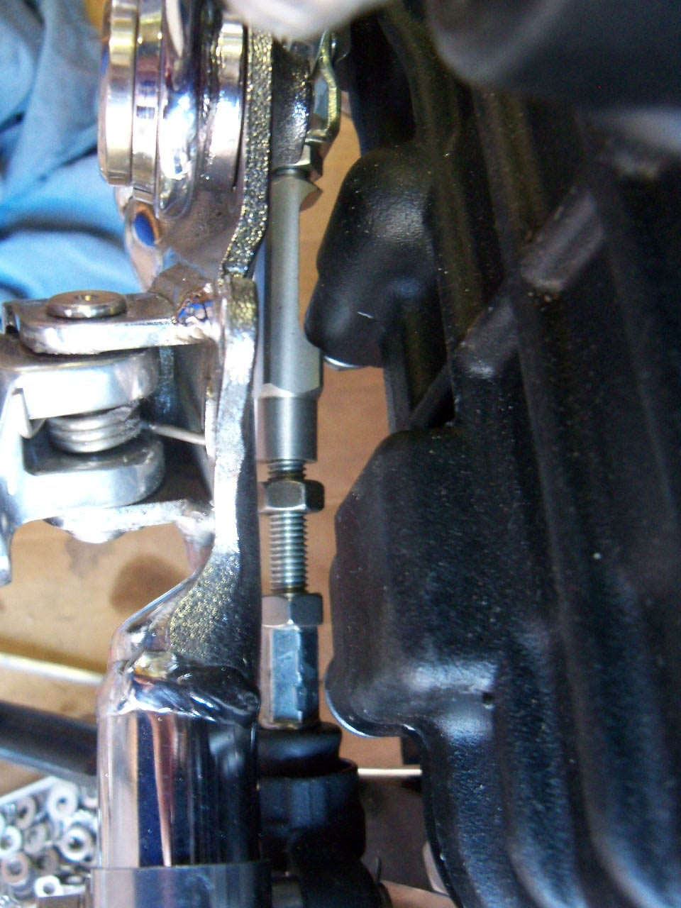

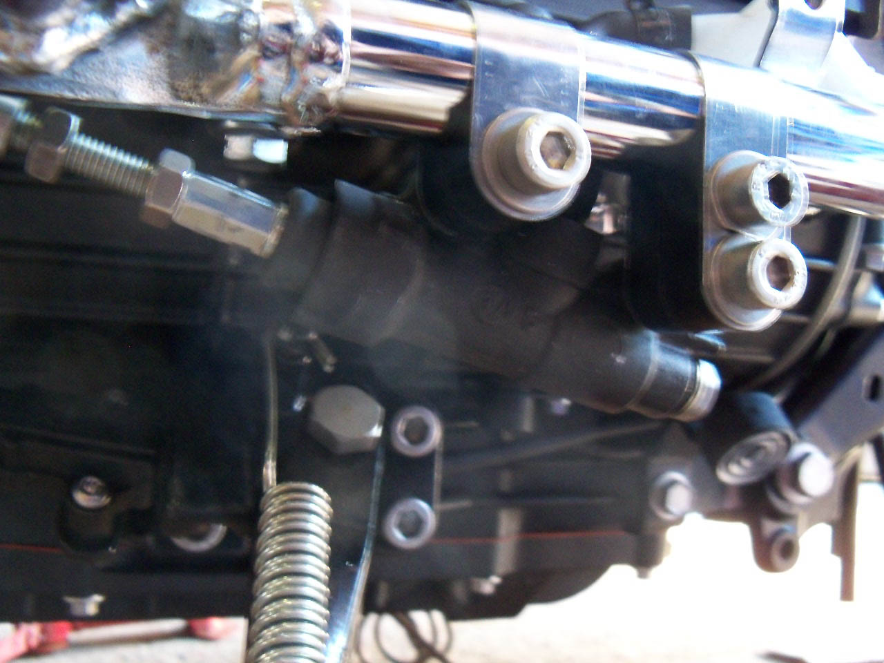

Voici la pièce de poussée pour joindre la tige M8 du maître-cylindre
et le levier solidaire de la pédale . Cette tige doit être échancrée
pour ne pas frotter sur le bossage de la vis de carter .
Ne vous en faites pas pour moi avec un appui de 100Kg sur le frein
le flambage de cette tige est inférieur à 5/100 de mm et la contrainte
maximale de l'ordre de 45 MPa alors que le matériau a une limite élastique
de 350 MPa !

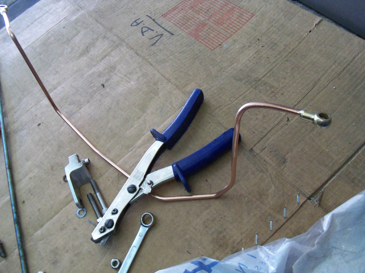

Comme le maître cylindre a déménagé il faut une nouvelle durit de frein
: un tube de cuivre recuit soudé à l'argent sur 2 bandjos et savamment
modelé en 3D .

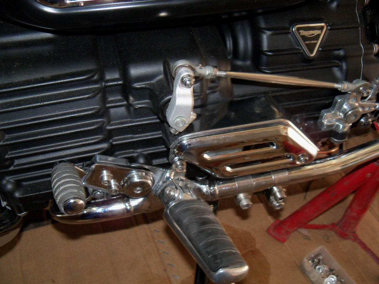

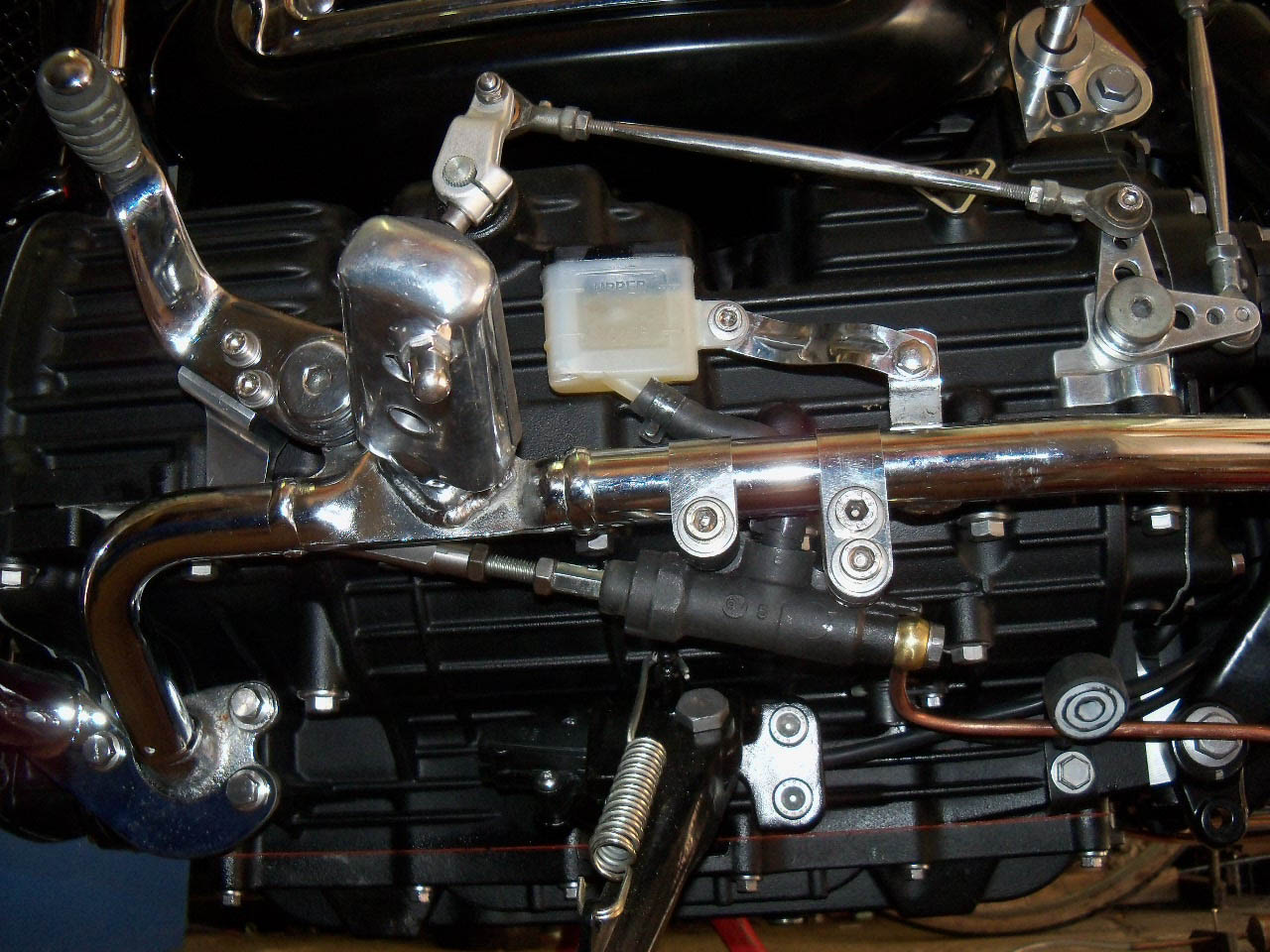

Et enfin les photos de la cinématique du frein Arr et sa réalisation .

Vous avez bien compris que les fixations du maître-cylindre sont
de taille inégale pour aligner la tige de poussée dans l'axe de celui-ci .
A cette occasion il a fallu purger le circuit et je me suis aperçu que les
vis de purge des étriers de la Rocket sont des M8 ce qui m'a donné l'idée
de faire une vis de purge "étanche" qui permet de purger en faisant le vide
alors qu'avec une vis de purge normale quand on fait le vide de l'air passe
entre les corps de la vis et de l'étrier et casse le vide que l'on tente
de faire . Une présentation de cette vis est prévue prochainement !
