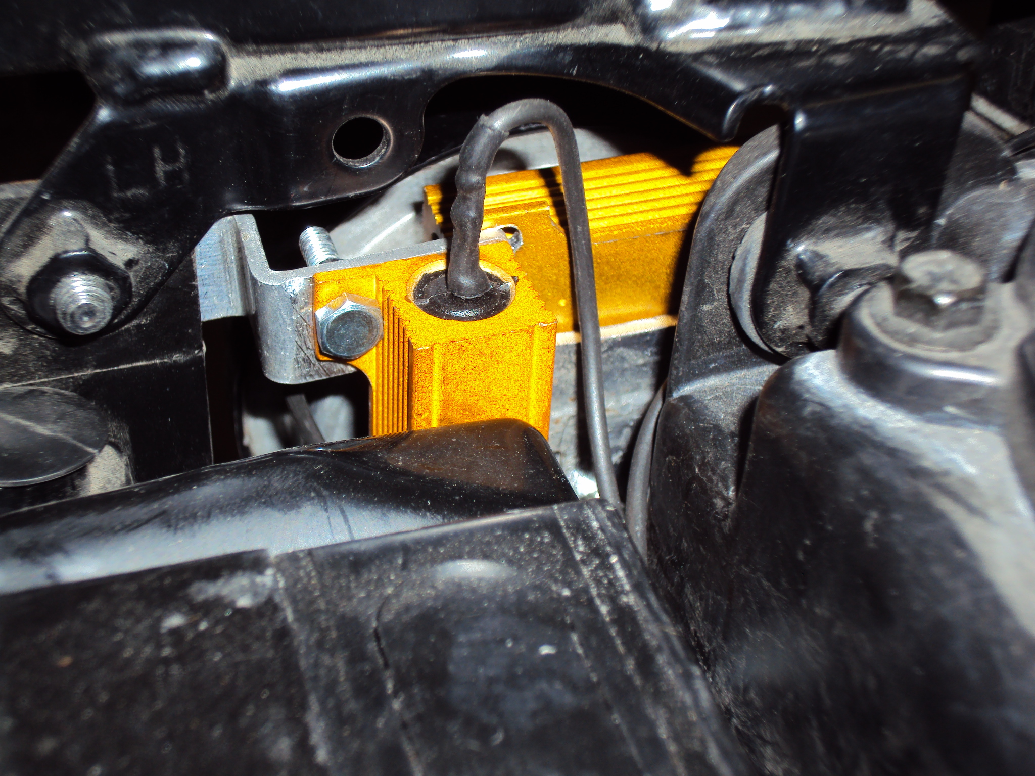

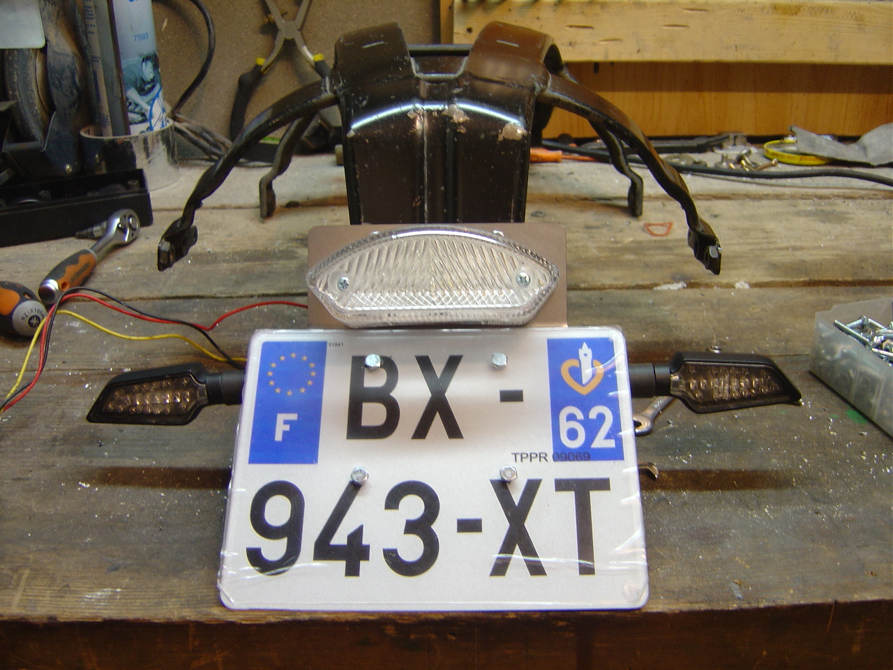

un peu d'avancement pour l'arrière, feu et clignos à leds
pour les clignos, j'ai pris la solution des résistances plutôt que du relais électronique
(je peux faire un schéma, trés simple, si ça intéresse quelqu'un, je sais que beaucoup d'entre vous se posent des questions, mais nombreux aussi sont ceux qui ont tenté expliquer ! )
mais rapidement, des résistances ne doivent se brancher qu'en paralléle, prenez 3,9ohm pour 50Watt chacune , et c'est réglé.
pas de soucis pour le feu ( sauf que l'éclairage de plaque d'origine n'est plus utilisé, le feu a le même conducteur pour éclairage de plaque et veilleuse )
ci joint des photos du résultat
le support de plaque est fait sur mesure
les résistances sont positionnées prés de la batterie, côté gauche, fixées sur le support métallique qui peut recevoir des relais ( redressé pour l'occasion )
