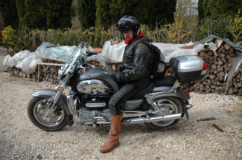

Votre moto 2005: 76000Km 2010:310km
Sa couleur Grises, Elles sont exquises , noires , elles t'emmènent au laminoir
mais bleues y a pas mieux !
C'est pourquoi ma troisième est une Roadster bleue Tribal
et ma 4ième une GT
Pare-brise Triumph , poignées chauffantes , pare-chutes Av & Arr
Jauge , Montre ,
Autres sacoches : Top-case SHADE
remplacé par le tonneau cuir
de redBouill modifié
Autres accessoires NON Triumph :
- anti-brouillards
- Foot-pegs-maison
- Protège-mains maison
- Bavette Av normale & Arr lumineuse
- Klaxon PinPon bien audible
- porte-antivol sous Top-case
- grille de réservoir ,
- Amortos Arr EMC
- Ressorts Fourche Av à pas dit 'variable' Wilbers
- carter de protection du moteur pas à pas
- Voltmètre de surveillance batterie
- sigle Rocket en déco de la grille radiateur
- Reposes-pieds passager identiques à ceux du pilote
- Enjoliveurs d'échappement maison en inox
- Attelage amovible pour remorque
- Socle pour alimentation du GPS Garmin Nüvi760
- Vide-poche maison
- Feux bi-xénon selon directives de Phil2
Standard
Autres particularitésLa seule au monde avec sélecteur à droite
selon la grille des anglaises d'antan ! Snif !

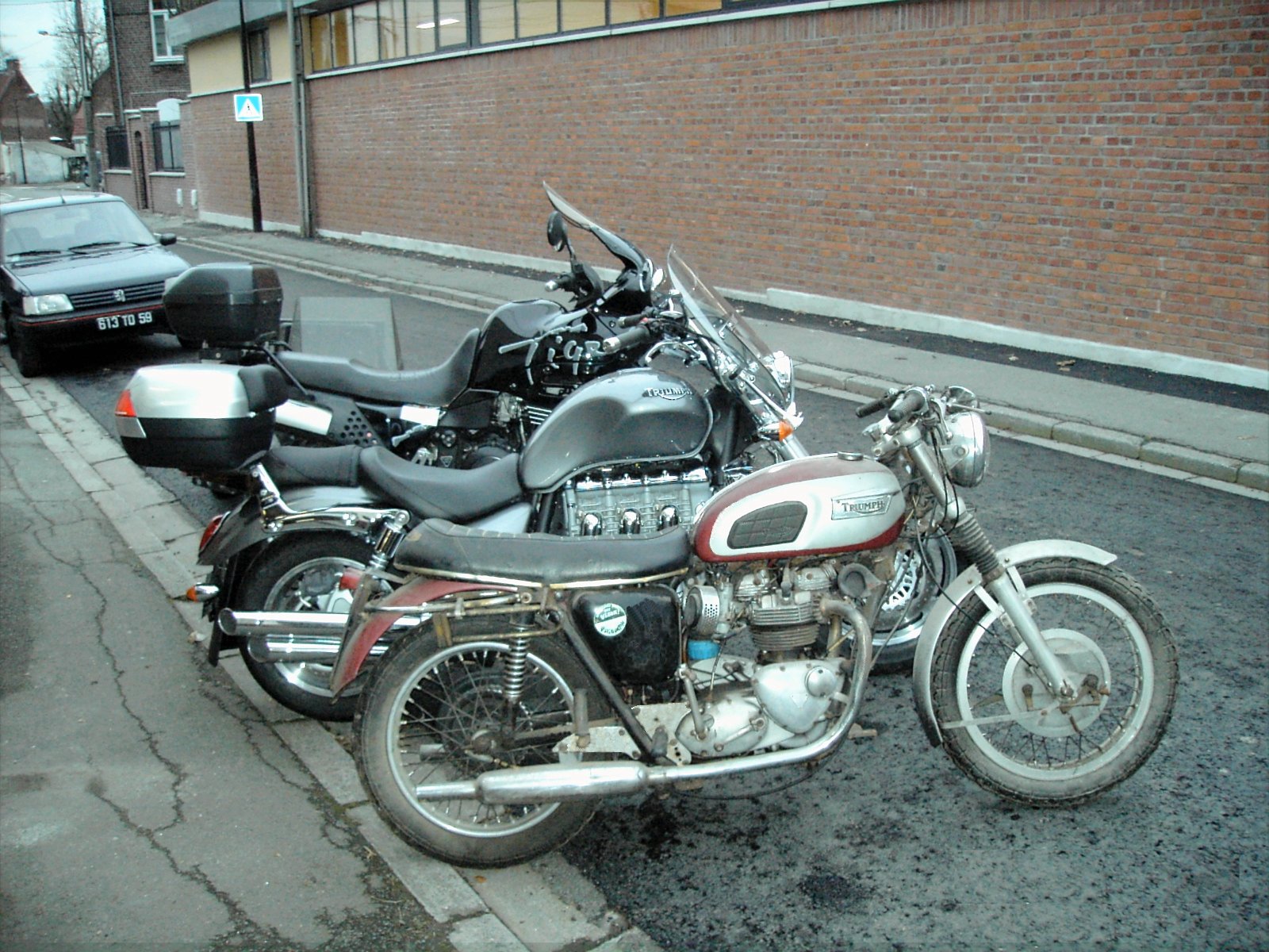

  Posté : 18-12-2006 09:50
La Belle et la Bête !
D'ailleurs , pas si grosse la Belle
Message édité par : KildeRouge / 17-09-2007 10:29
  Posté : 09-01-2007 10:44
C'est un ailleurs , c'est une chambre avec vue ...sur 3 magnifiques Triumphs

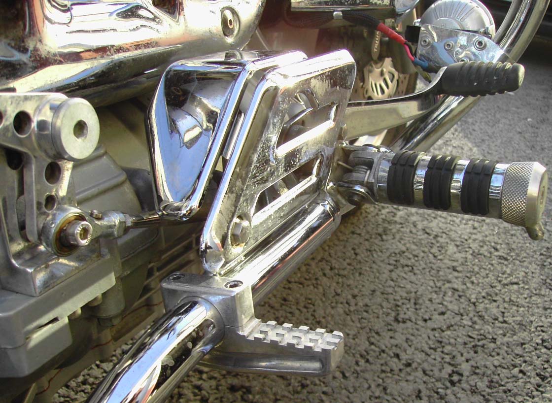

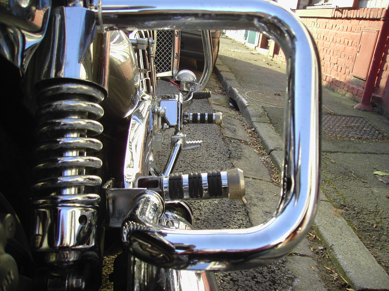

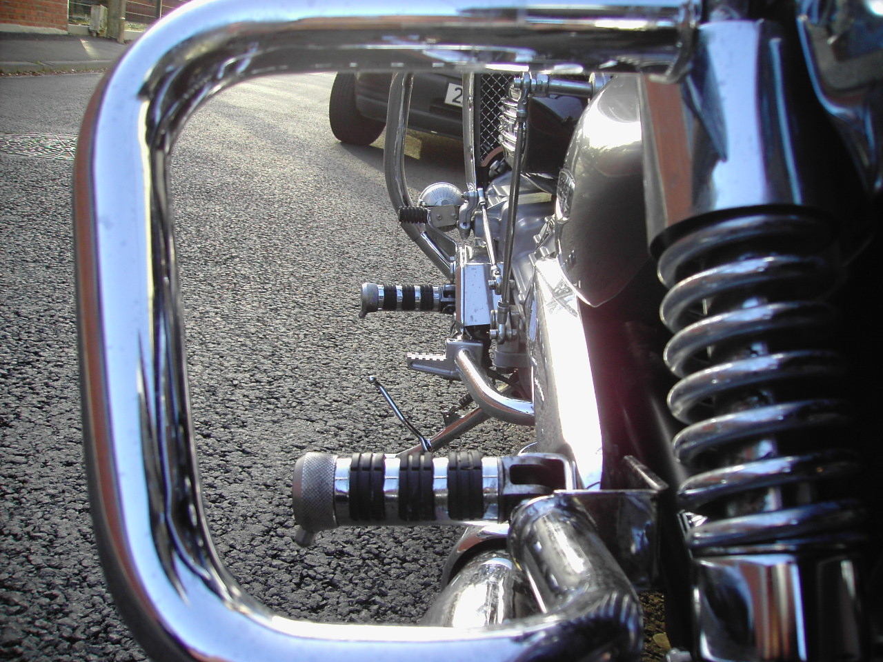

Repose-pieds et Foot-pegs
  Posté : 16-01-2007 09:36

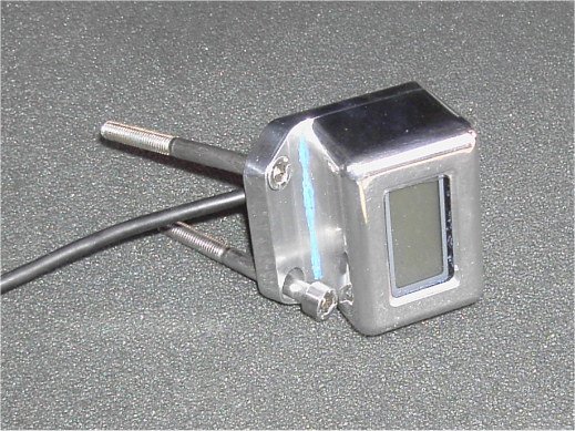

Comme le Klonk : c'est fait à la main , roulé sous les aisselles avec
rien que des bons produits synthétiques ! Et un peu de sueur , d'huile
de coude et de jus de cerveau !

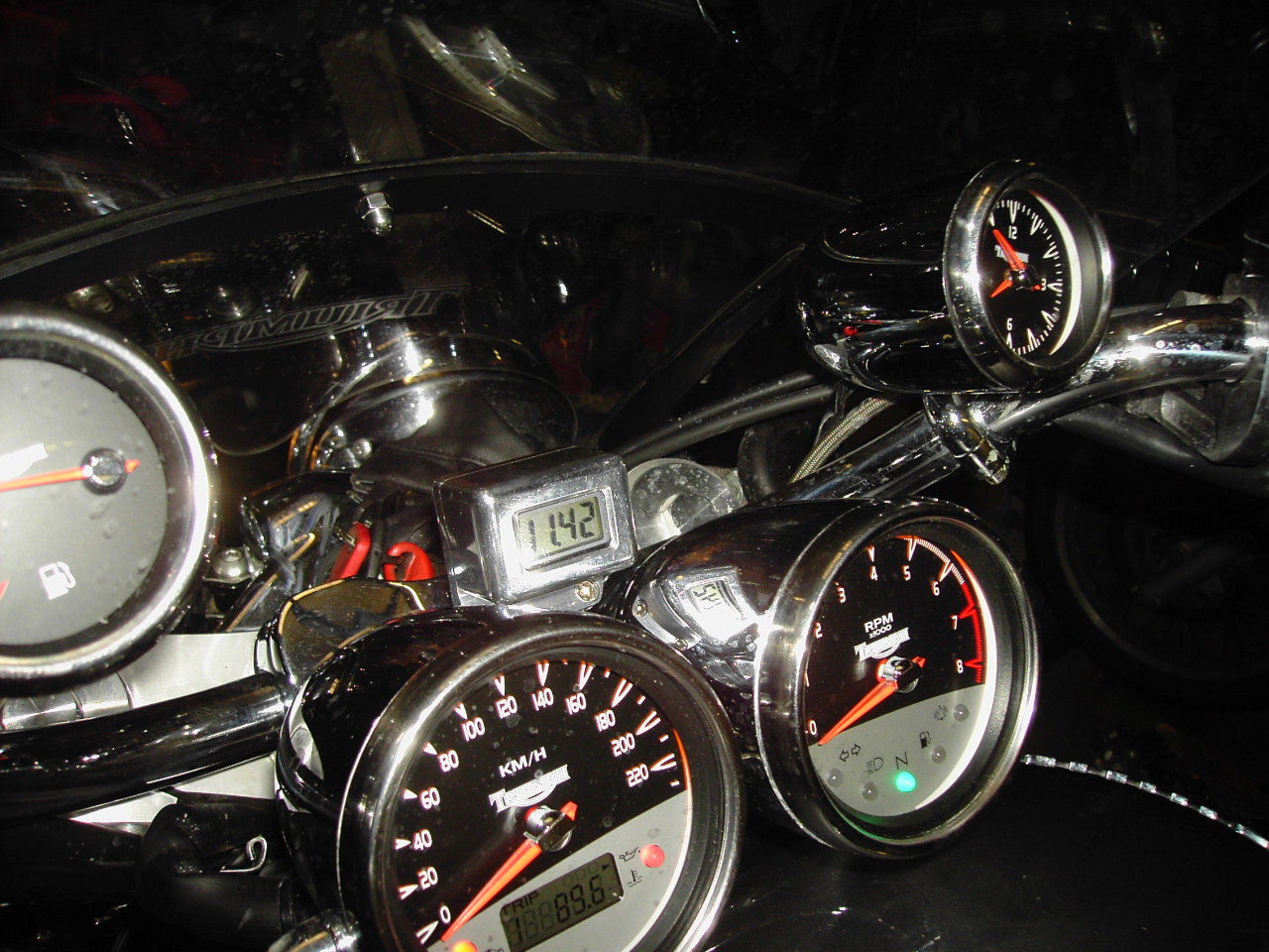

Tout comme le Voltmètre ci-dessous qui est un SP200 de chez Lascar
acheté chez Selectronics en tant que voltmetre de tableau et habillé
de mes petits doigts raidis de froid !

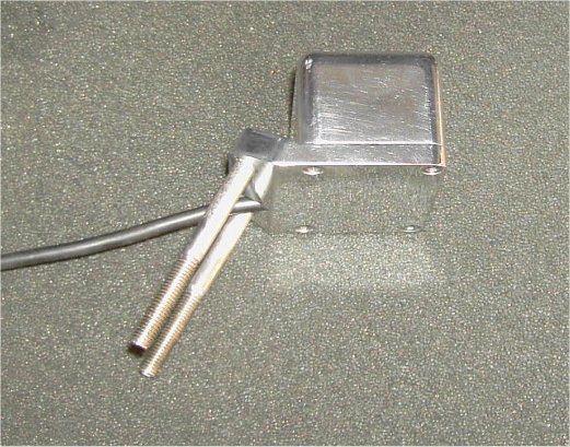

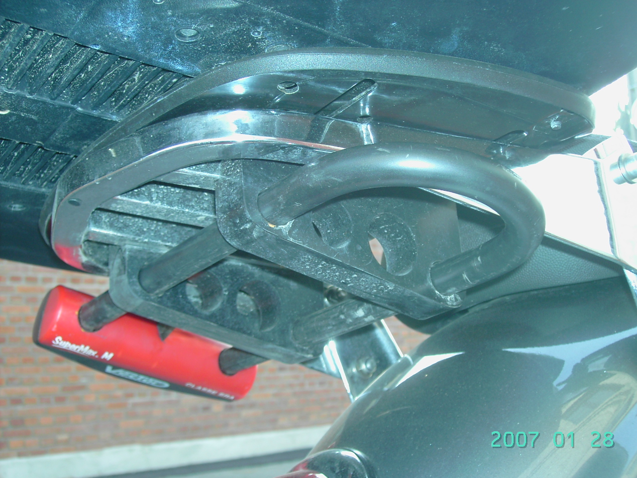

Autre truc utile : le PORTE-ANTIVOL
Réalisé en Delrin ( une sorte de poly-acétal) noir , les 2 parties
servent de verrou dans lesquelles les vis de fixation du plateau du
top-case se fixent et emprisonnent les barres du porte-paquetd'origine
Quelques trous pour alléger le poids et l'esthétique ( Je sais c'est
inutile car on ne le voit pas ! mais tant qu'à faire ! ) et le tour est joué !

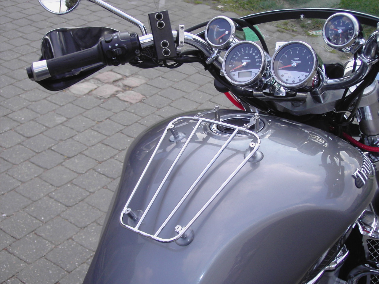

  Posté : 19-04-2007 16:58
Et une grille ! Une ! Chaud devant !
Je n'ai pas encore testé si cela fait grille
de barbecue mais cela porte bien ma sacoche
de réservoir !

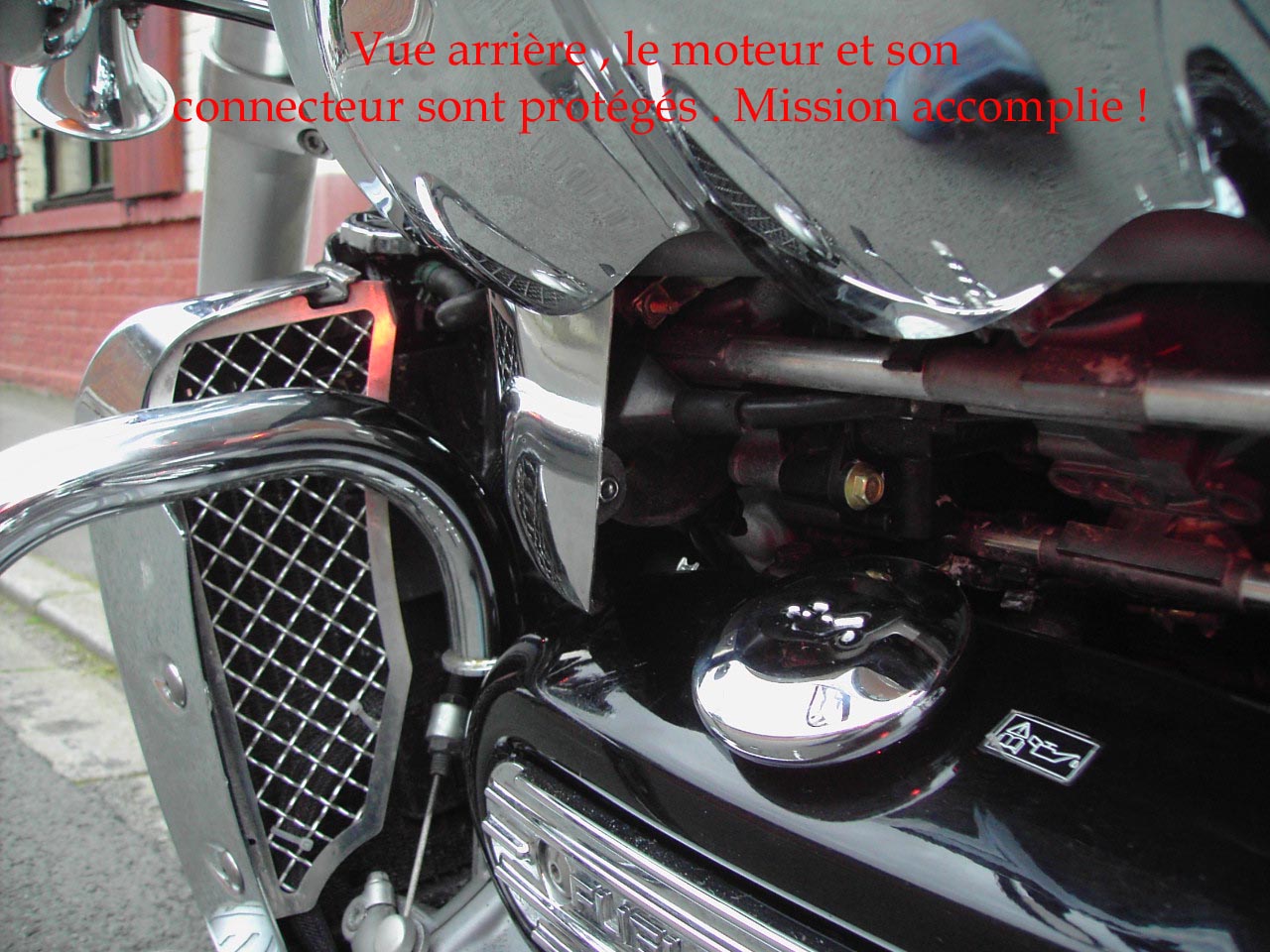

j'oubliais le petit capot de protection du moteur pas à pas de
ralenti et son connecteur qui souffriront ainsi nettement moins du Rhume !
pour ceux qui aimeraient plus d'explication
http://www.rocket-3.org/viewtopic.php?topic=1948&forum=6'

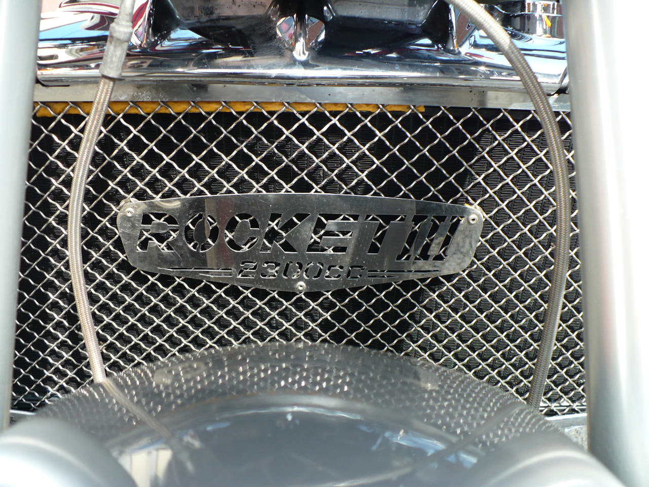

Autre petite décoration , histoire de recycler un bout de tôle inox
