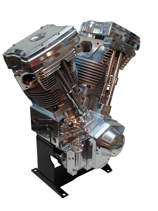

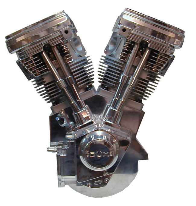

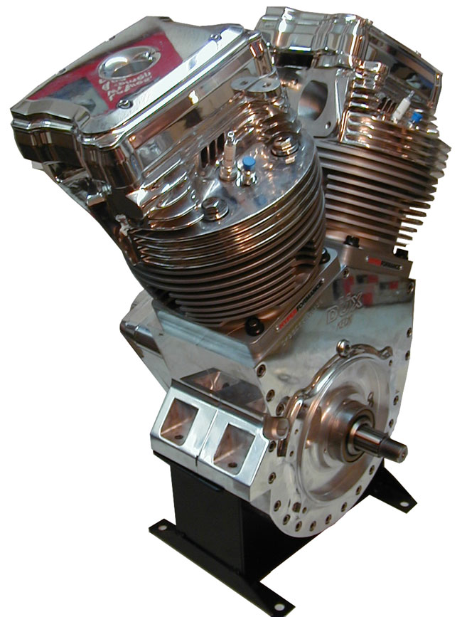

Michael Düx, que j'ai eu la chance de rencontrer il y a une dizaine d'années, est un préparateur Allemand impressionnant autant par le gabarit que par le savoir faire mécanique.
C'est un passionné de grosses cylindrées depuis bien longtemps déjà et sa spécialité est de développer des moteurs super carrés à l'opposé de tous les autres préparateurs dans ce domaine.
Au résultat, les montées en régime de ses productions sont tout simplement stupéfiantes, voire même trop brutales avec les carbus qu'il utilise (S&S super D pour ceux qui connaissent...).
Voici son petit dernier :
200 Cubic Inches (3277 cc)
Alésage : 14.605 cm (le plus gros alésage du monde automobile)
Course : 9.78 cm
Diamètre de la soupape d'admission en titane : 7.2 cm (le plus élevé au monde)
Diamètre de la soupape d'échappement : 5.40 cm.....
.......et 265 chevaux à 6800 tours/ mn
Le pire, c'est que ce moulin tourne comme une horloge Suisse à bas régime.
Bien entendu, cette affaire est comme d'habitude totalement illégale en France

Tracker :
- tu n'aurais pas inversé les diamètres des soupapes , c'est toujours l'admission la plus grosse normalement !?
- sinon moi j'aime bien les culbutés : j'ai toujours utilisé ça jusqu'à maintenant, d'ailleurs j'en prépare une actuellement pour les courses "Classic": une Rickman Enfield,
( 3 exceptions seulement dans ma carrière de motard : la R3 , la Husaberg, et une Armstrong CCM à moteur Rotax c'est pas beaucoup )
- Ce qui me gêne sur les culbutés Ricains (en Vé) c'est la longueur des tiges qui limite les levées d'arbres à cames.
Sur les moulins British : les arbres à cames sont surélévés ce qui réduit considérablement la longueur des tiges (et en plus ça fait de jolis carters de distribution, mais ça c'est un autre problème!)
- Alors ! Tracker , est ce que c'est un moulin Suisse comme ça que tu as (sur la tof de ton avatar) ?
  Posté : 02-10-2006 14:26
Bien vu Royal , c'était un test....et je vois qu'il n'y en a qu'un qui suit !
(tu parles, je me suis gourré dans la conversion)
Le diamètre de la soupape d'échappement est en fait de 2.125 inches soit 5.40 cm.
Pour les tiges de culbuteurs, les matériaux employés (fibre de carbone) sur ce genre de moteur n'imposent aucune limitation dans les levées et celles employées sur ces big blocs dépassent de loin tout ce qui se fait ailleurs.
