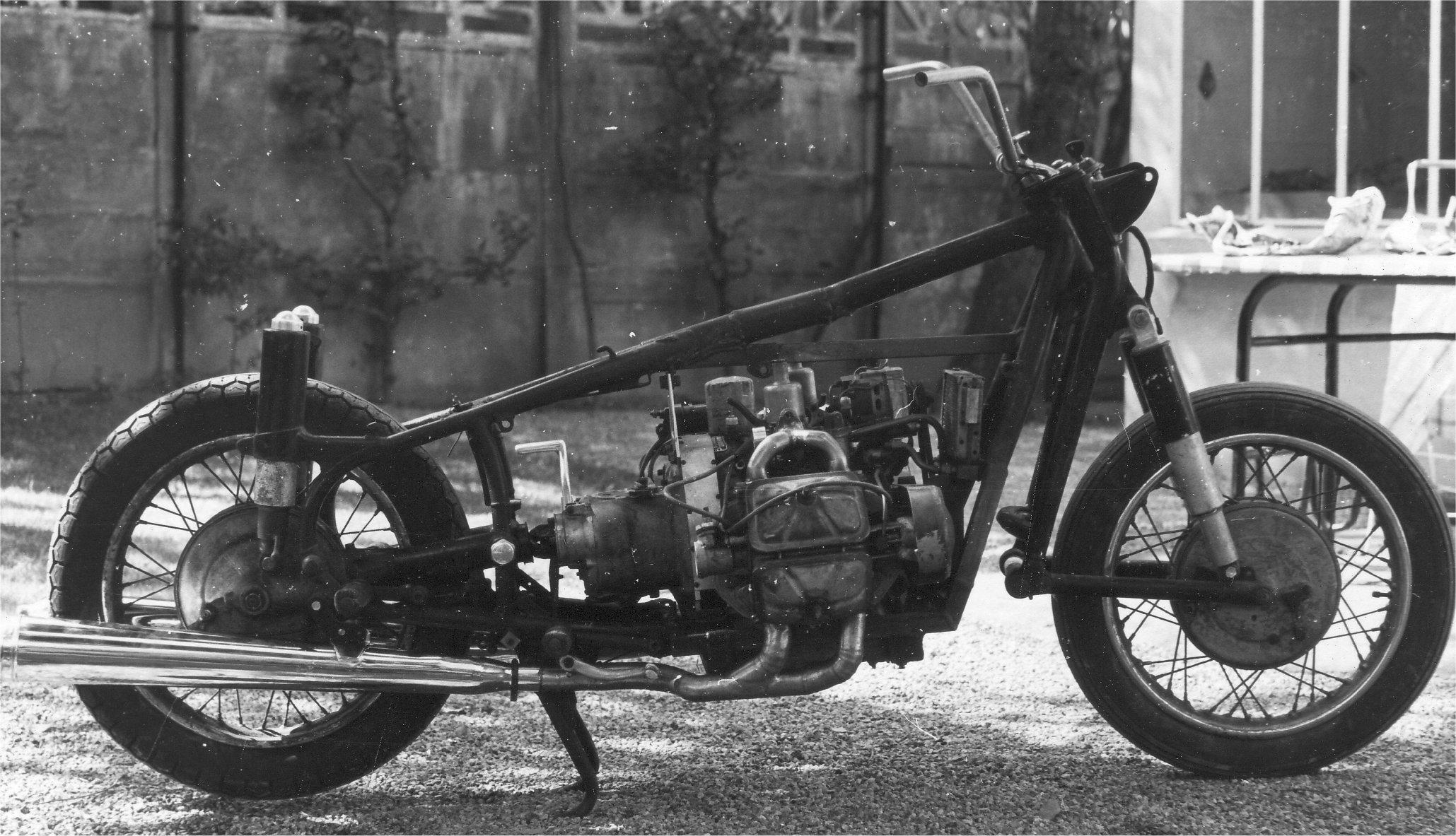

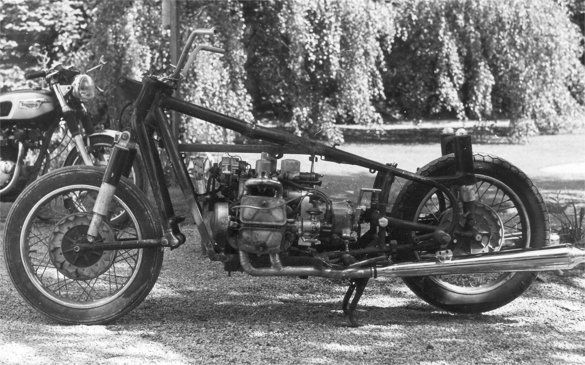

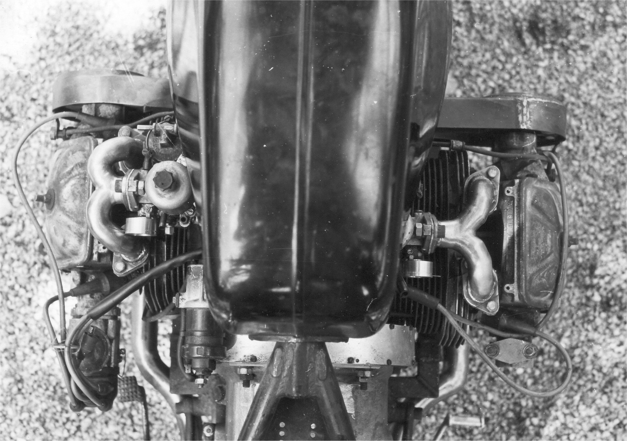

Comme tous un chacun , j'ai commis quelques péchés de jeunesse !
Et plus particulièrement , écoeuré par l'absence de bécane à ma taille et
répondant à mes aspirations , j'avais décidé de me fabriquer ma propre bête:
La BALOIS Monstro ( 20 ans avant les Mostro Ducat !) , ayant récemment classé
quelques vieilles photos jaunies , je vous emmène faire un petit saut dans le
passé .

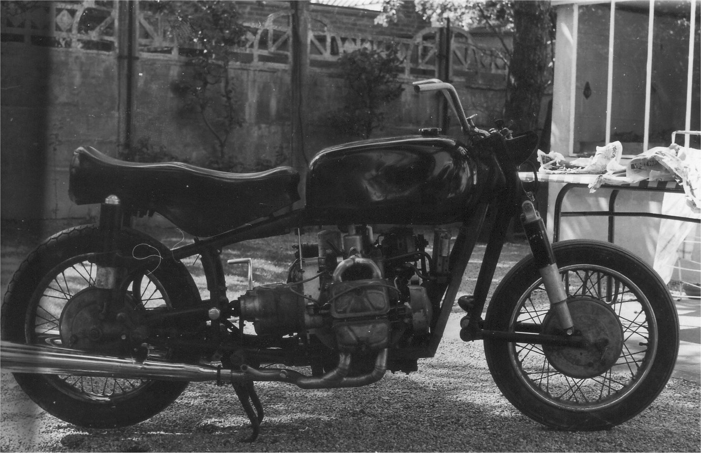

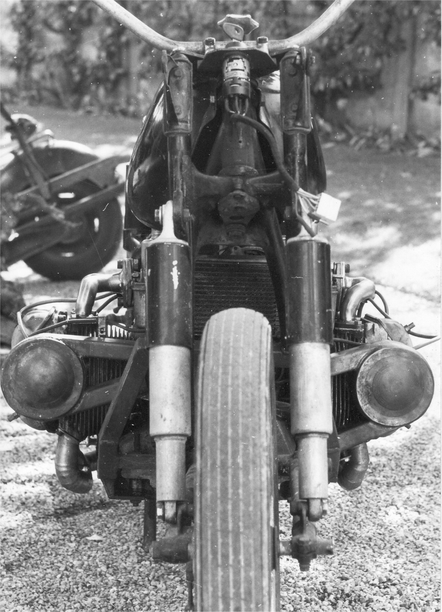

Voici tout d'abord quelques étapes de la conception/construction de la bête
  Posté : 03-05-2007 14:49

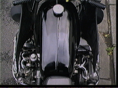

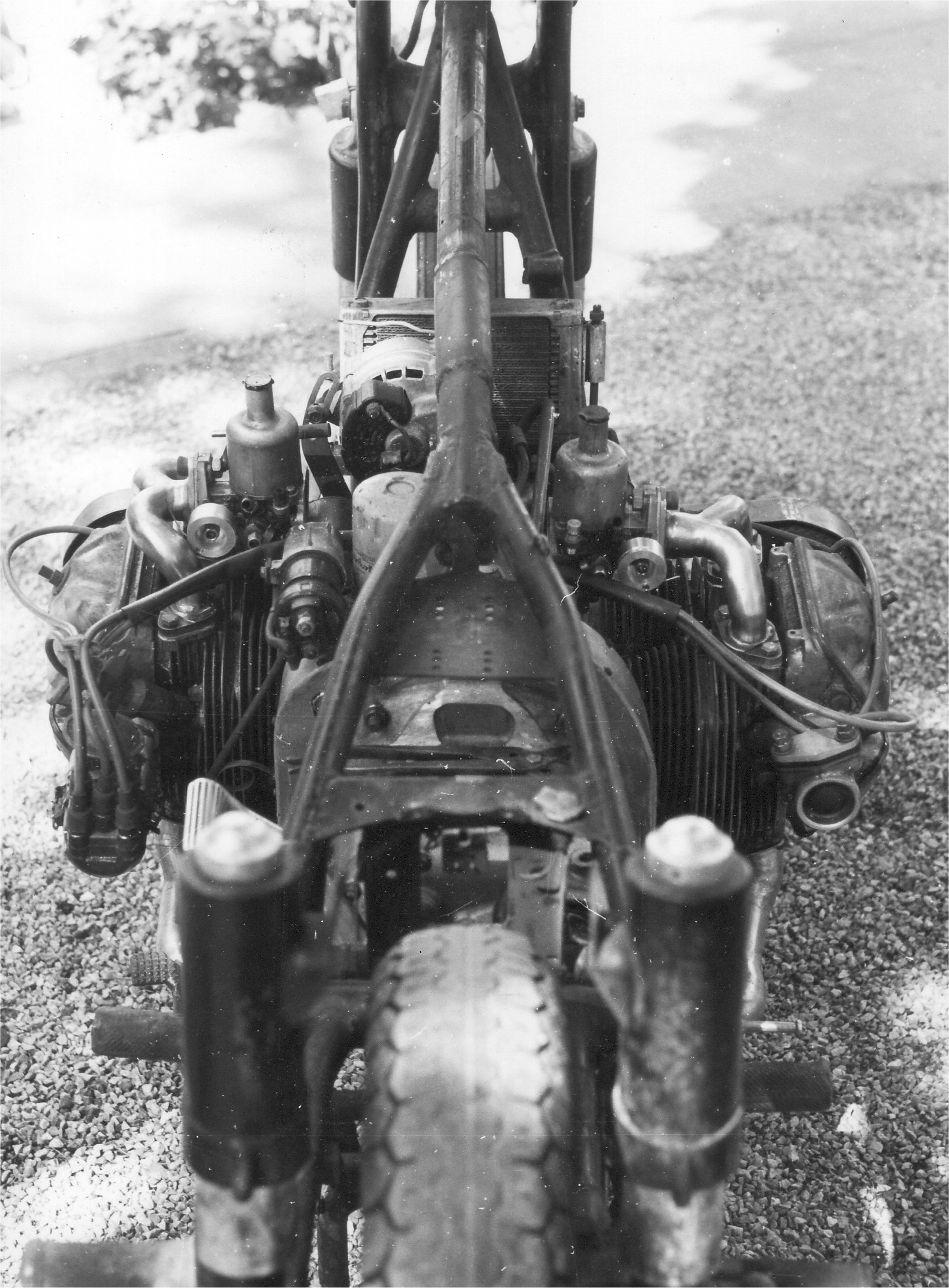

Les spécialistes à l'oeil affuté auront tout de suite reconnu un moteur de ......
GS Citroën ! Je sais cela n'était pas original car dès 1972 il y a déjà eu un
garagiste en Alsace qui avait adapté un 1015cm3 GS dans un cadre de moto !
Mais bon , je n'étais guère argenté à l'époque et il m'a fallu un bon bout de
temps avant de pouvoir moi aussi me lancer dans ma réalisation personelle !

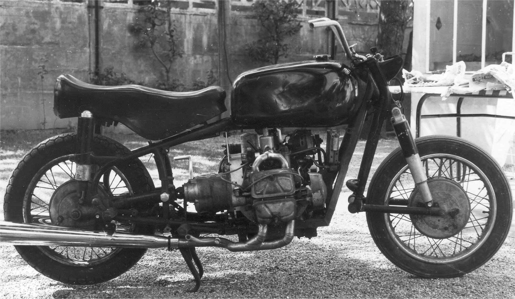

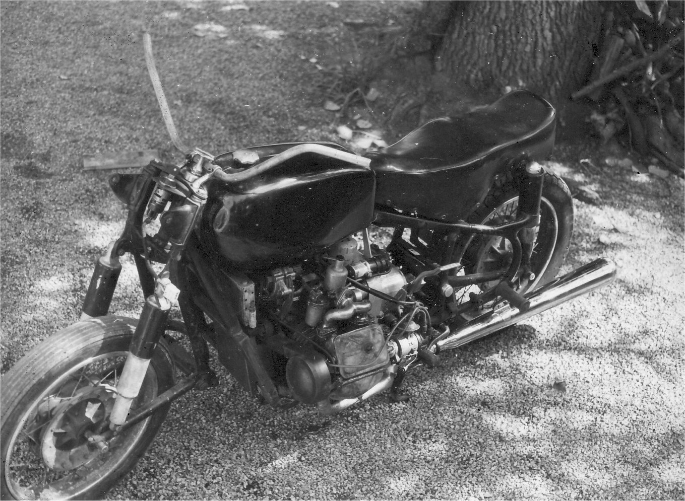

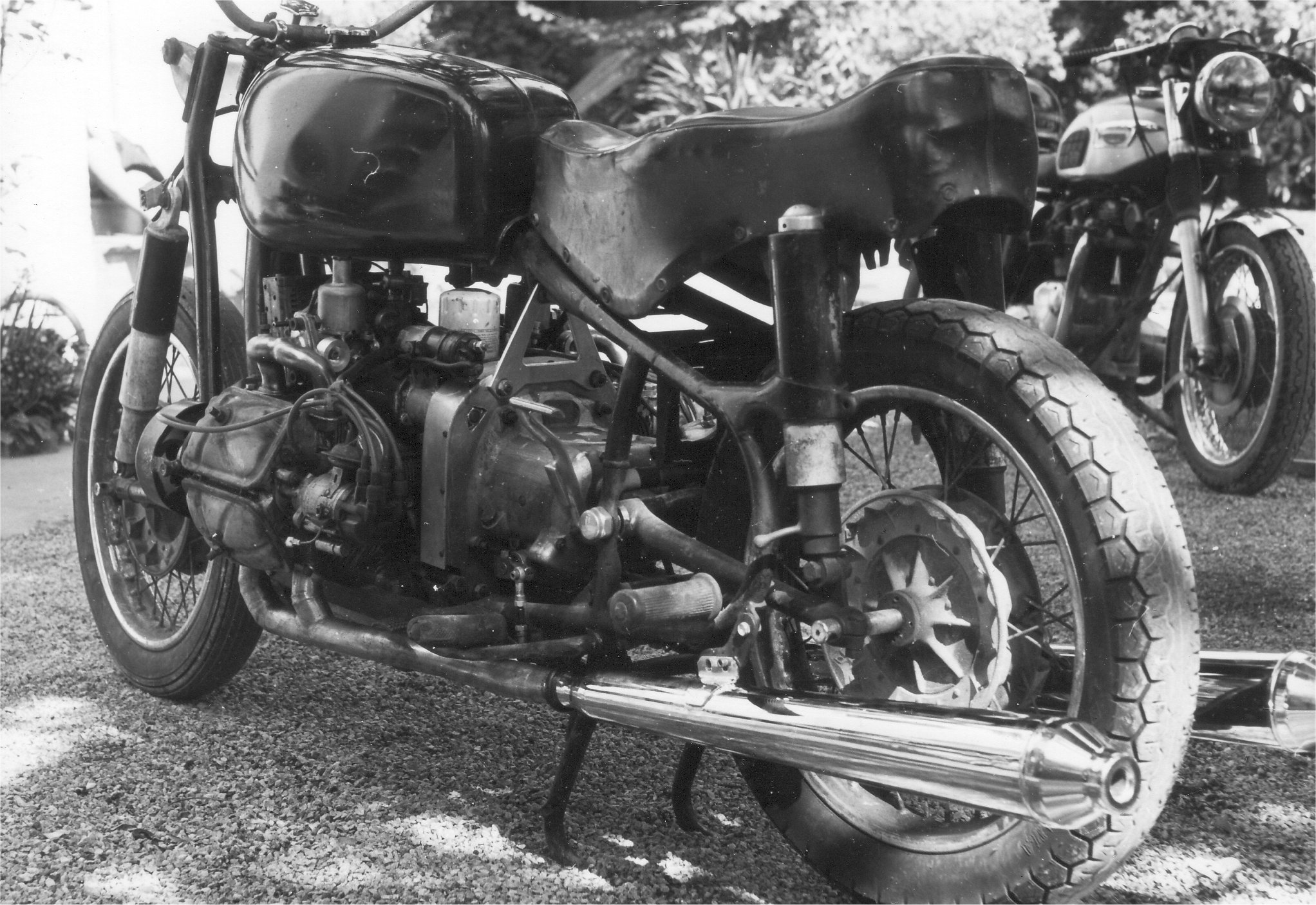

Je vous passe les 7 ans que dura la naissance de l'enfant . Sachez seulement
qu'elle posséde 4 bons gros cylindres fonte de 1200cm3 au total et ne pèse
que 230Kg à sec ( poids des 650 japoniaises de l'époque ) . A l'origine , j'avais
monté des roues et boite BMW série 2 mais j'ai vite troqué les choses pour une roue de
1200 Laverda double disque à l'avant et pour une boîte , bras oscillant , pont et
roue arr de série 7 .

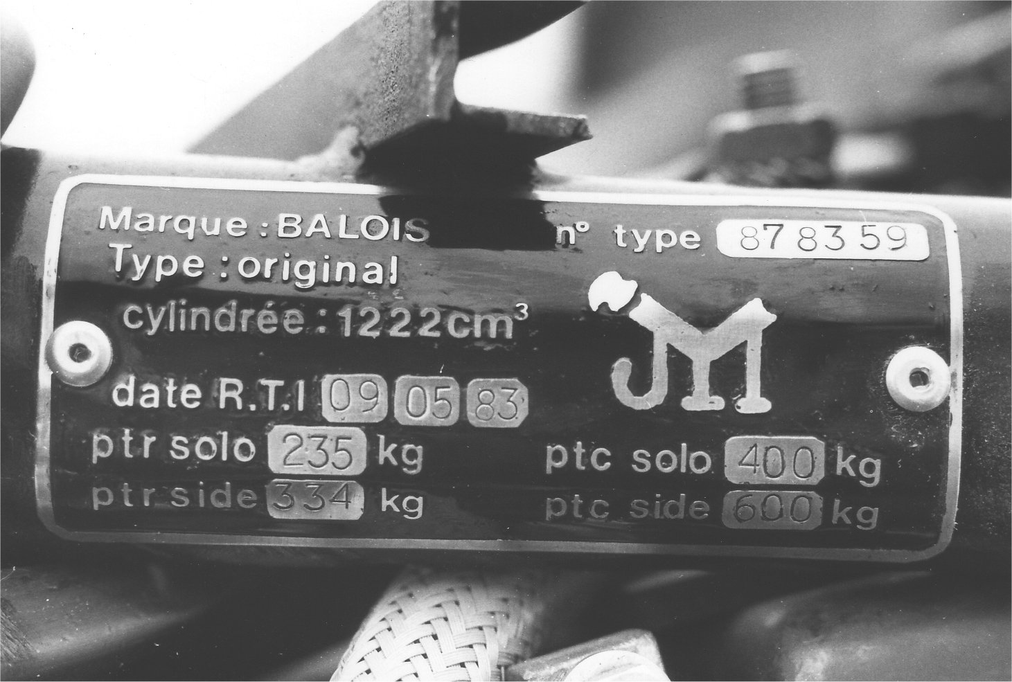

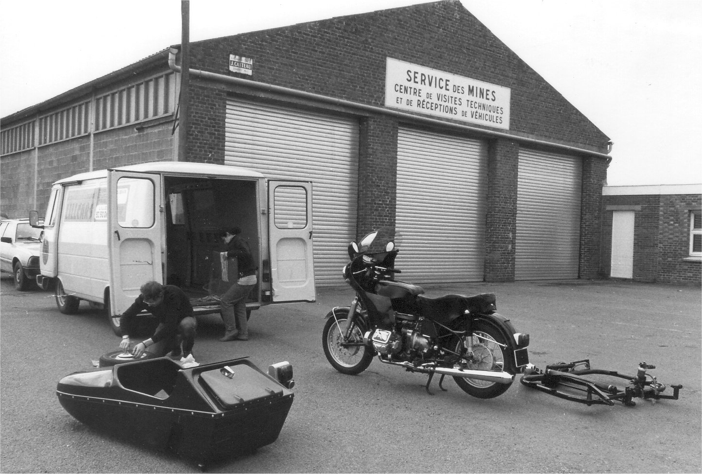

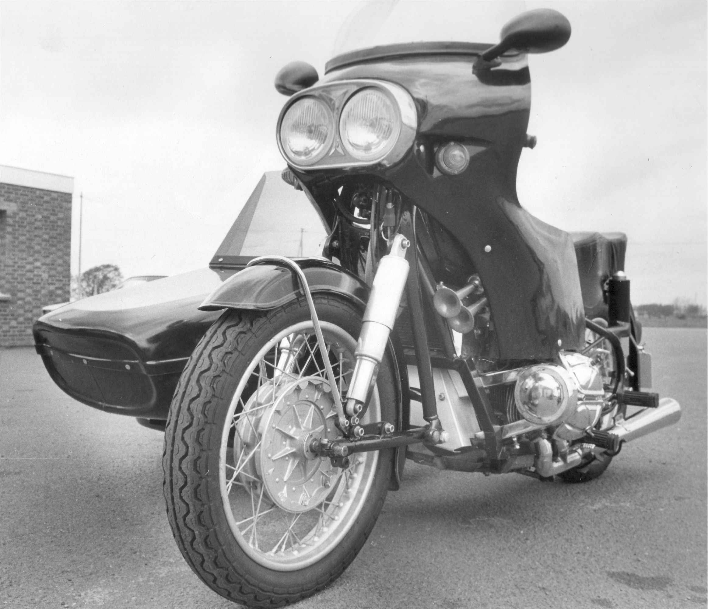

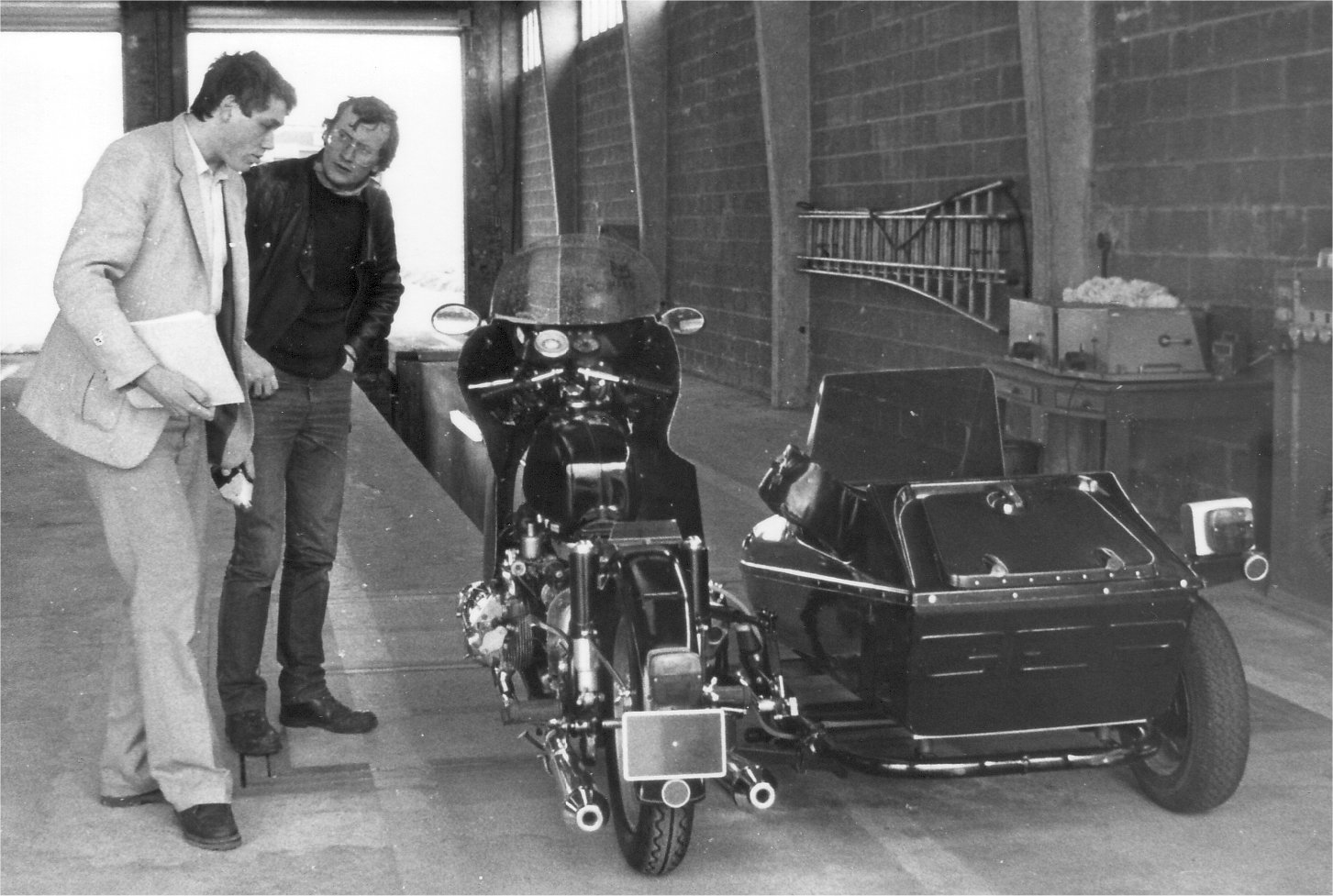

Retrouvons nous à la réception des mines :

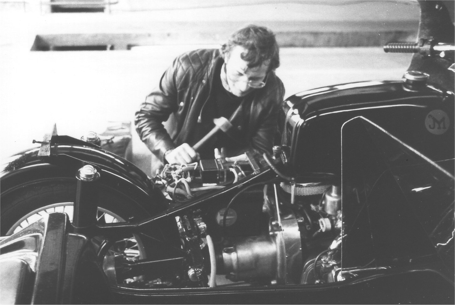

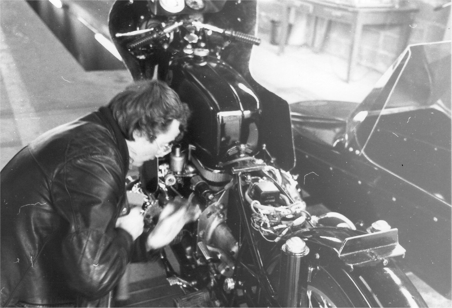

  Posté : 03-05-2007 15:09
Les 2 dernières photos me représentent en train de frapper du poinçon
idoine et légal les rivets de fixations de la plaque de constructeur !
L'ingénieur des mines ayant accédé à mon désir de frapper moi-même
les poinçons ! ( Et ne voulant probablement pas se salir les mains !
mais ne soyons pas mauvaise langue !)
Eh oui, j'ai passé avec un side mais la carte grise porte bien la
mention Solo ou Side et c'est en solo principalement qu'elle effectua sa carrière!

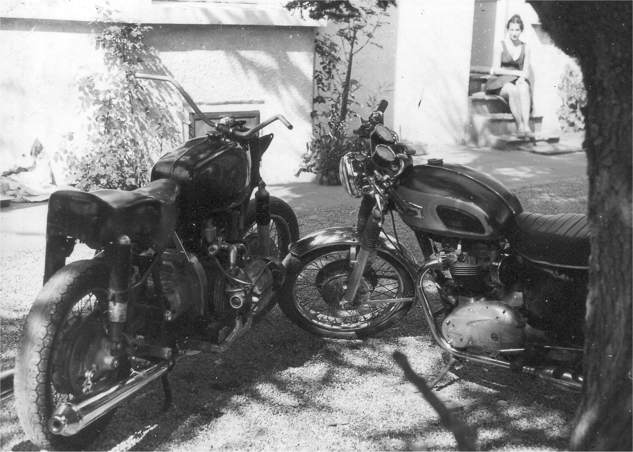

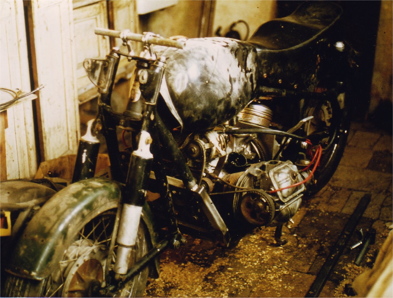

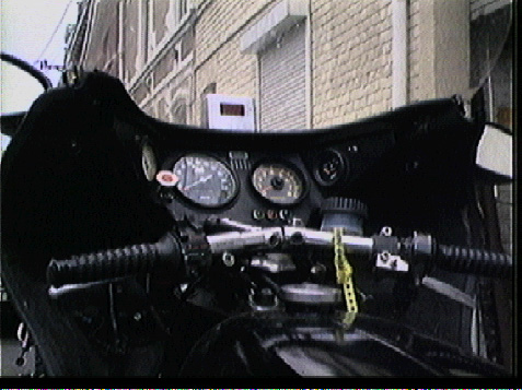

Je cherche quelque photos de son évolution et vous les affiche ....
  Posté : 03-05-2007 15:20

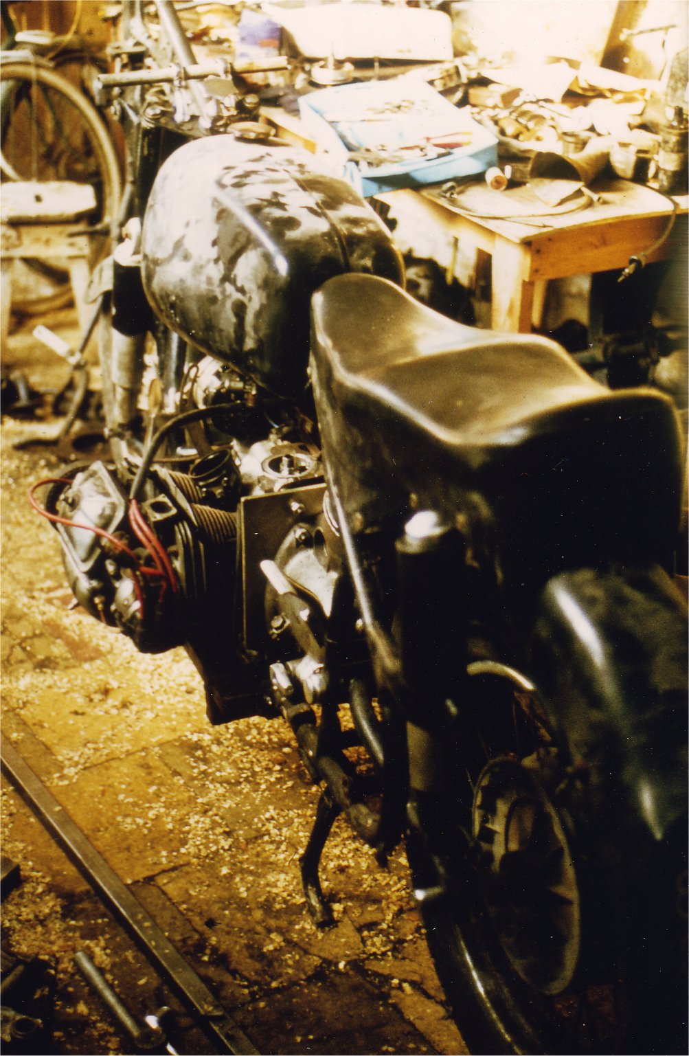

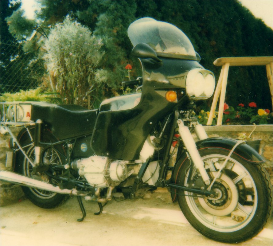

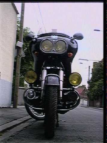

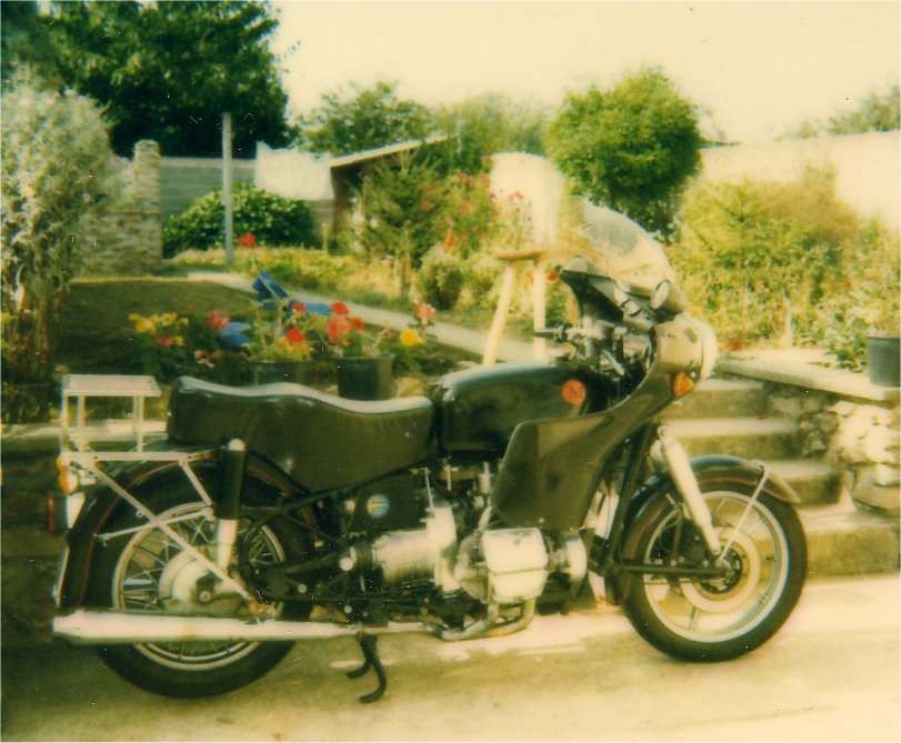

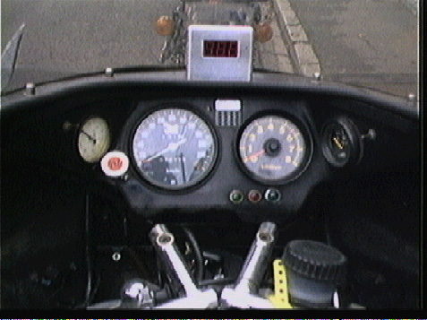

Voilà pour clore le sujet quelques photos de son évolution et de
sa destinée : Il y a désormais disques Av & Arr boîte 5 BM série7
Petit jeu pour spécialiste averti : d'ou viens le bidon ?
Le carénage viens de chez Moto Plastic à Roubaix qui termina sa carrière
en produisant des cerceuils en poly ( Véridique!) quand les motards finirent
par ne plus lui acheter de carénage vu qu'ils n'étaient plus capables de monter
la moindre pièce eux-même sur leur bécane ! Triste époque !
