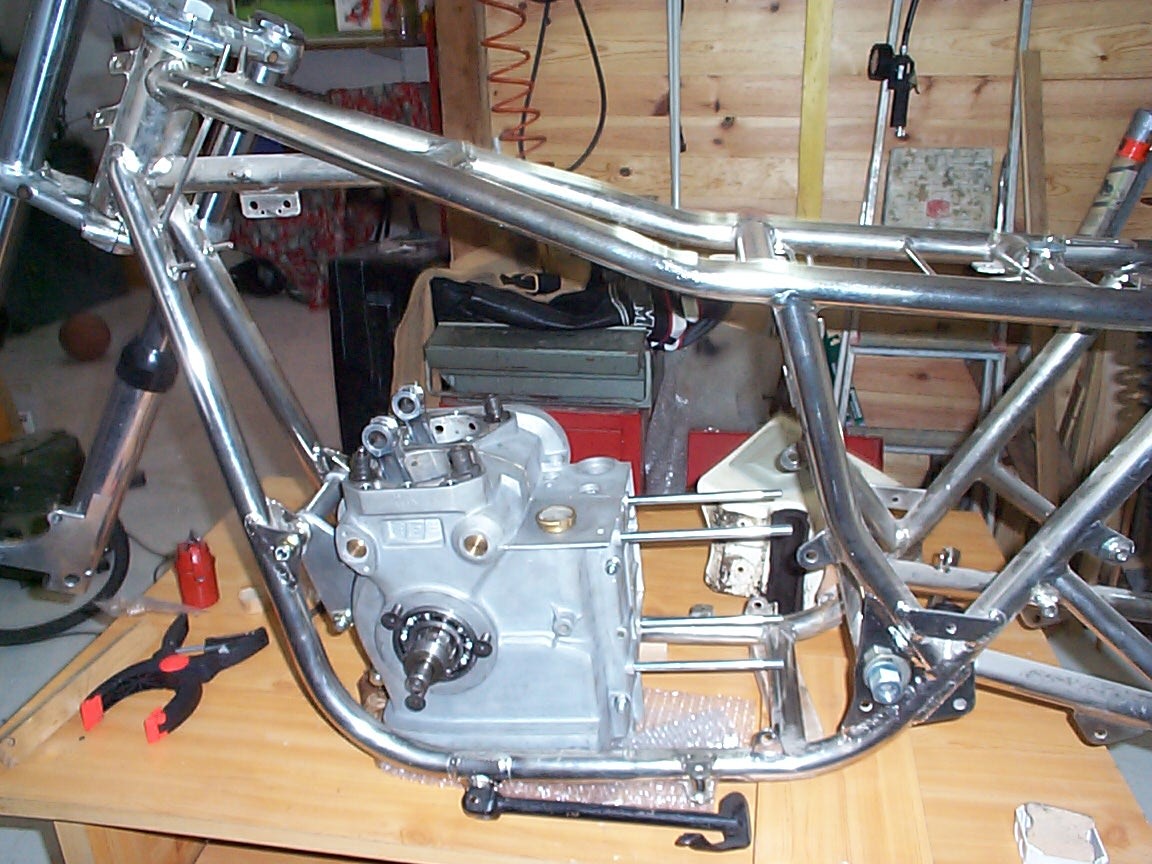

Photos :
- le cadre de Royal volé "retrouvé"
- le début du montage en 2004 (le cadre a été renickelé et le moteur sablé en 2003)

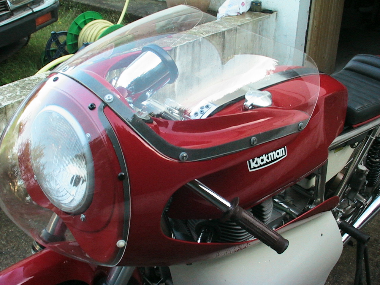

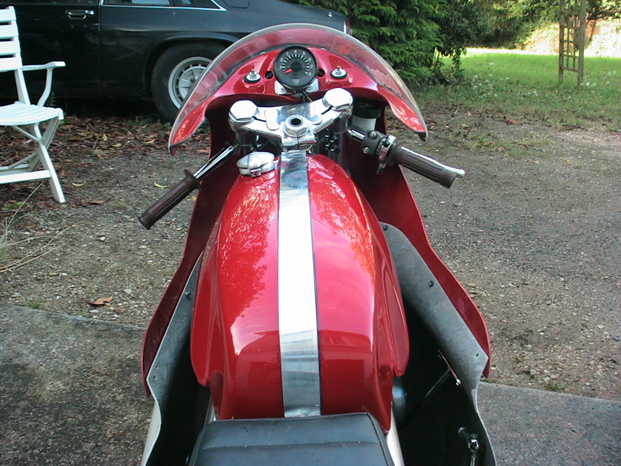

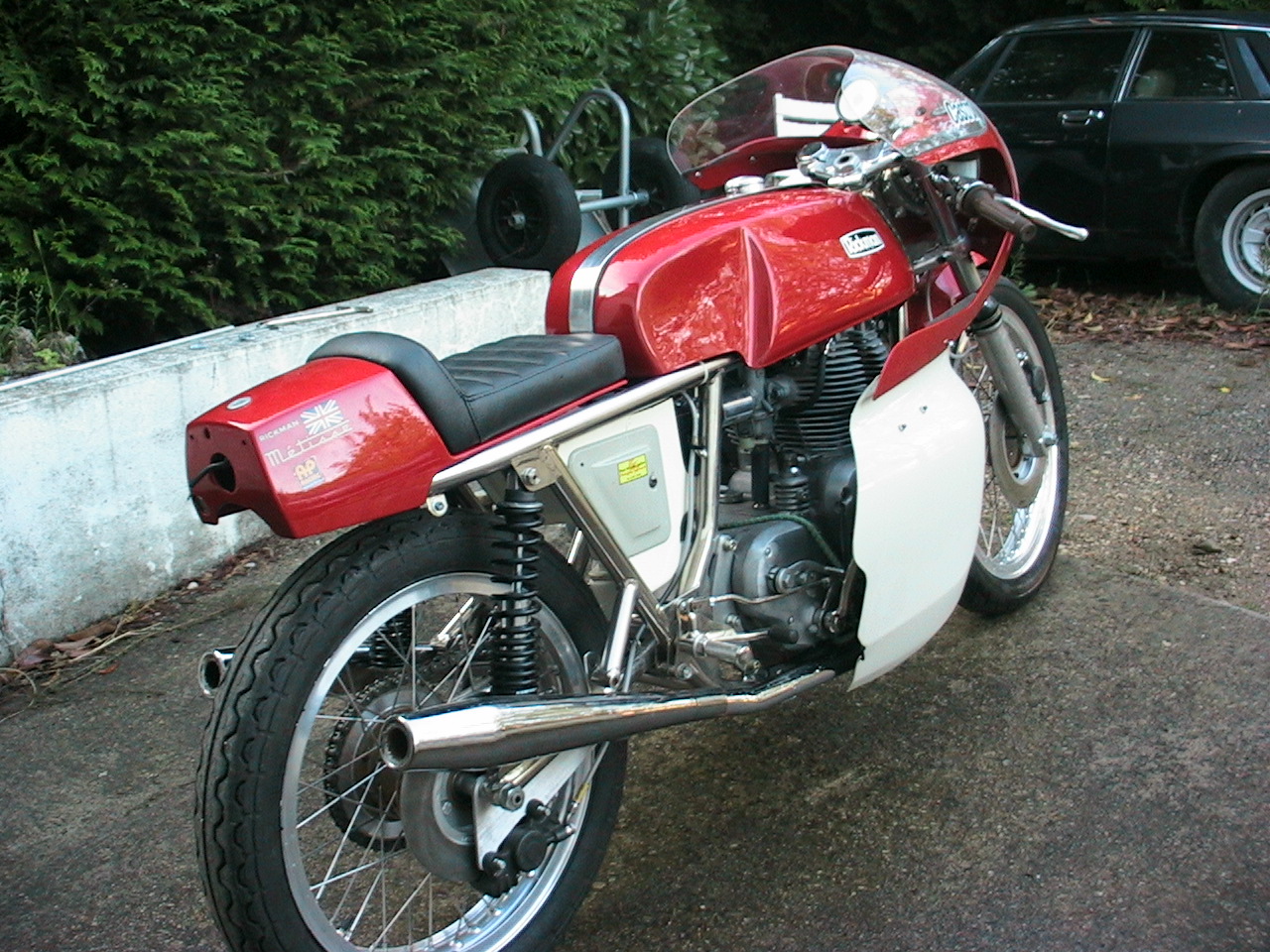

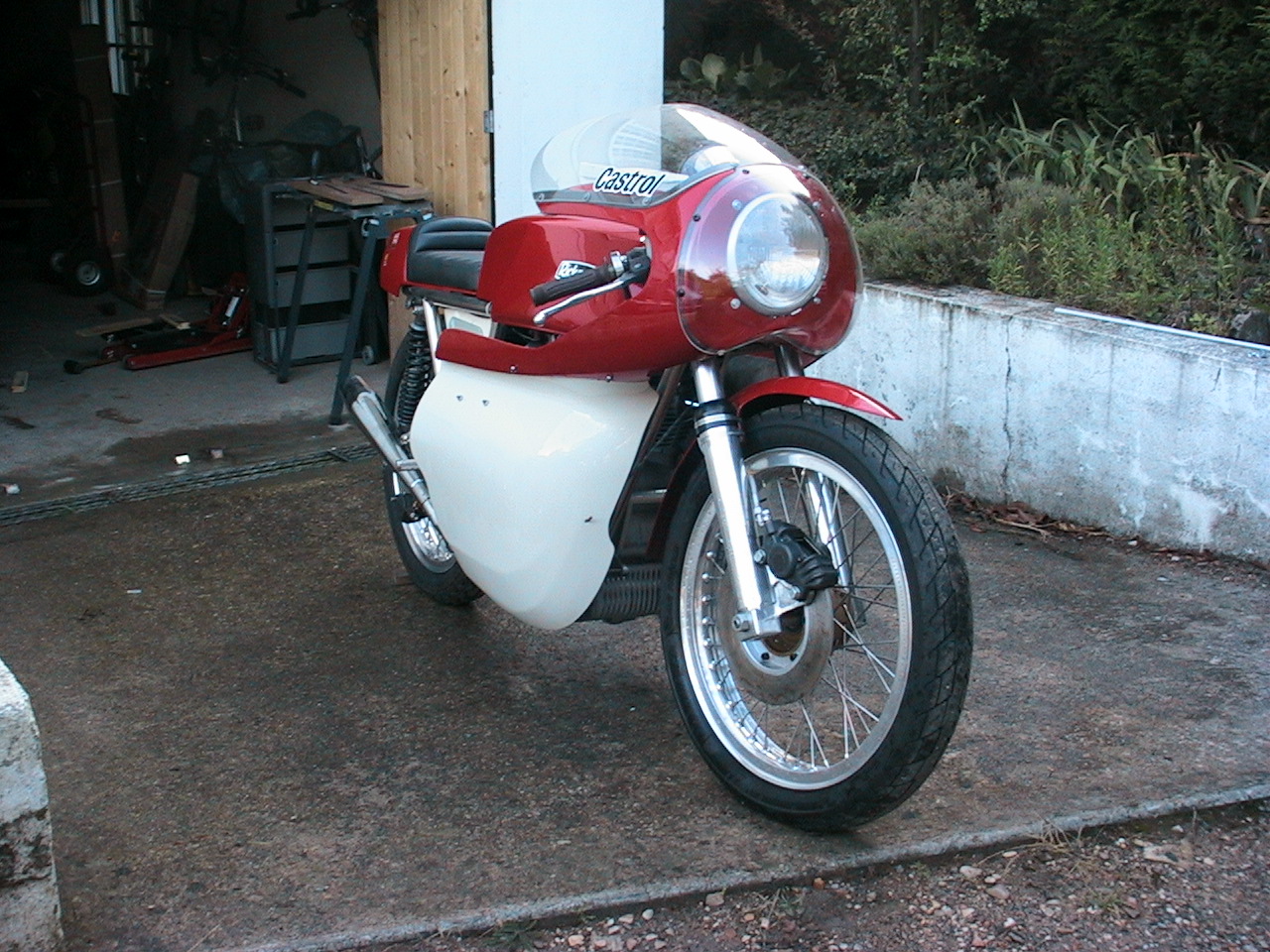

Pour une fois j'ai consacré mes vacances à travailler sérieusement sur le proto, et donc elle est casiment finie !
j'espère pouvaoir me rendre à un meeting à Heudreville sur eure ce WE avec ! il me manque au moins une journée de travail dessus pour prendre la route ? ça sera juste !!
je vous passe une toff ou 2 du résultat (bien que je pense ne pas rouler sur route avec le bas du carénage : ça cache trop le moteur !)
