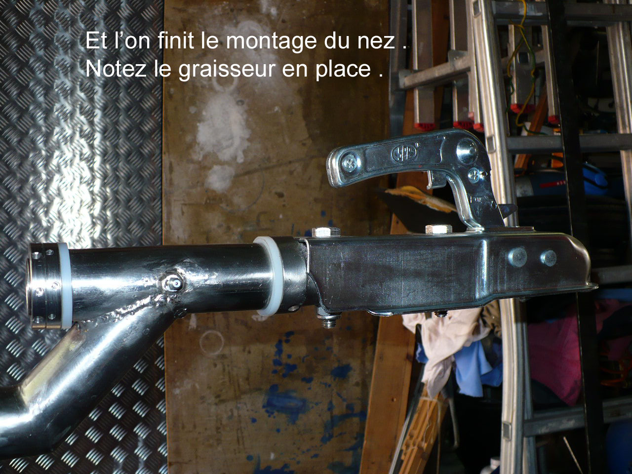

Salut Girondes Tertoutes et Puissants Tertous
Pour mon voyage au Cap Nord , il me fallait pouvoir emmener quelques bagages
que je ne prend pas habituellement pour de courts déplacements . Tel que siège
matelas bien épais et autres éléments de confort que ma vieille carcasse commence
à exiger de moi pour continuer à se trainer . Contaminé par l'exemple de mon pote
Pierrot , l'idée d'une remorque a vite fait son chemin dans ma cervelle et je vais
vous narrez , sans vous navrez j'espère , la naissance et la venue à la vie de cet
appendice caudal !

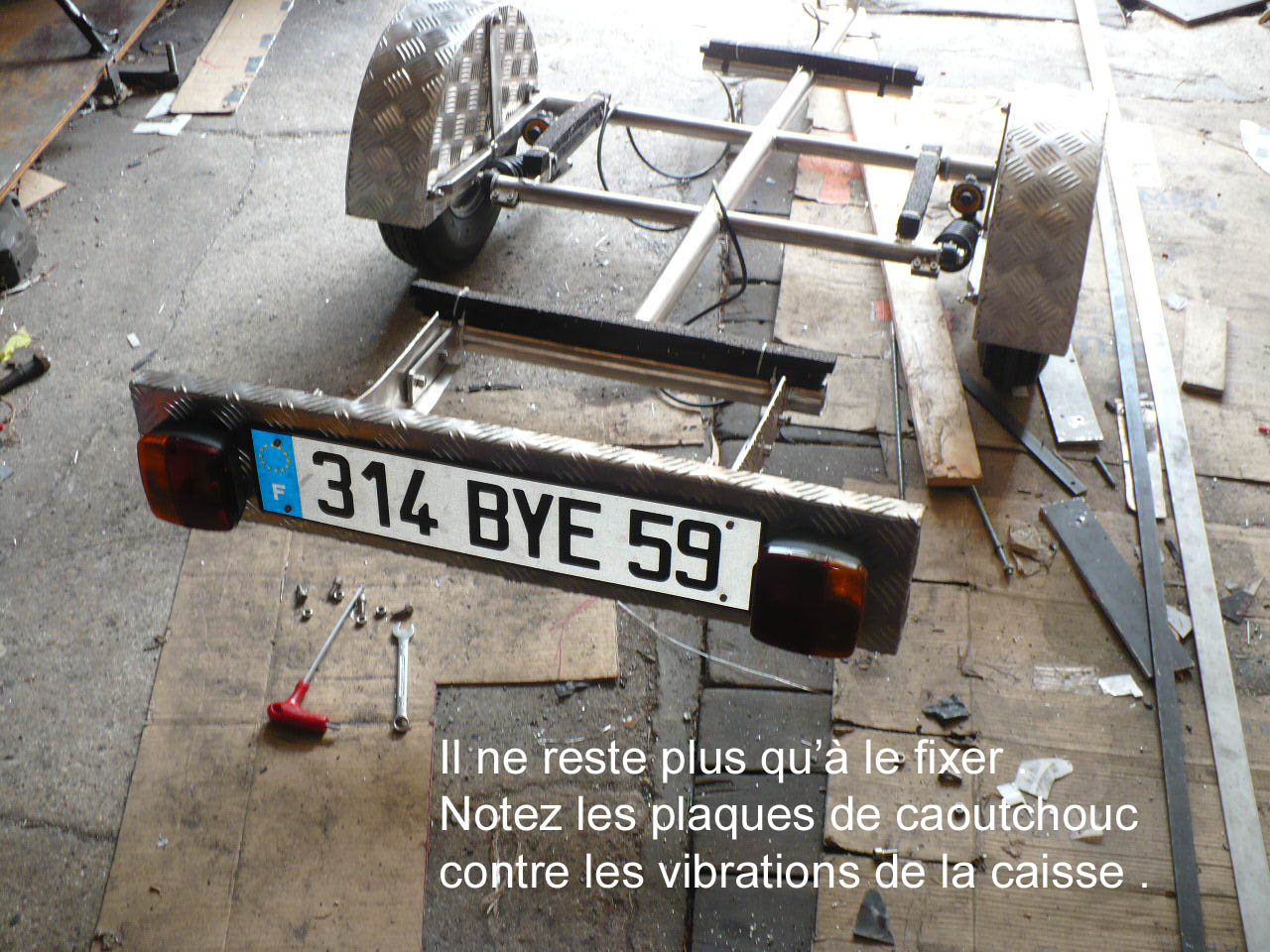

Et il était temps de passer à un peu plus de pratique !

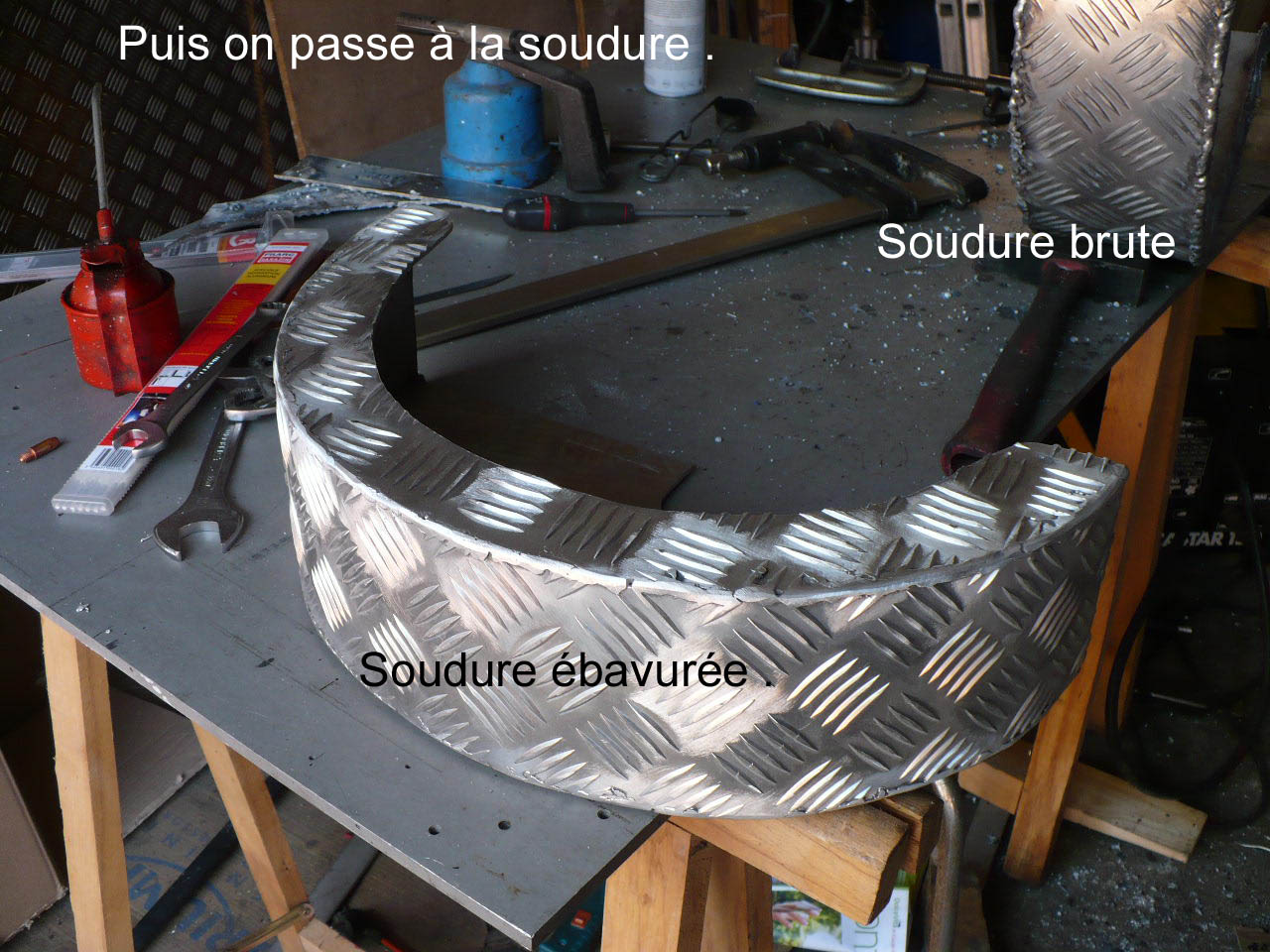

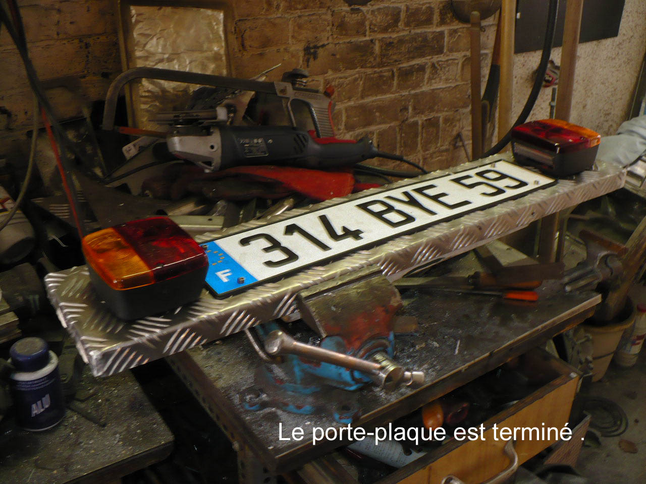

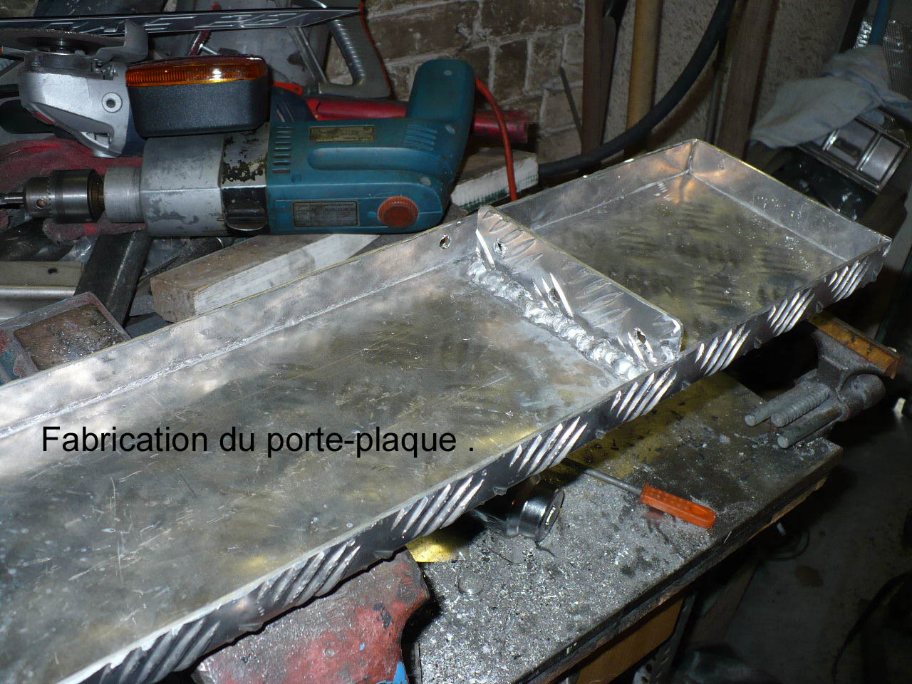

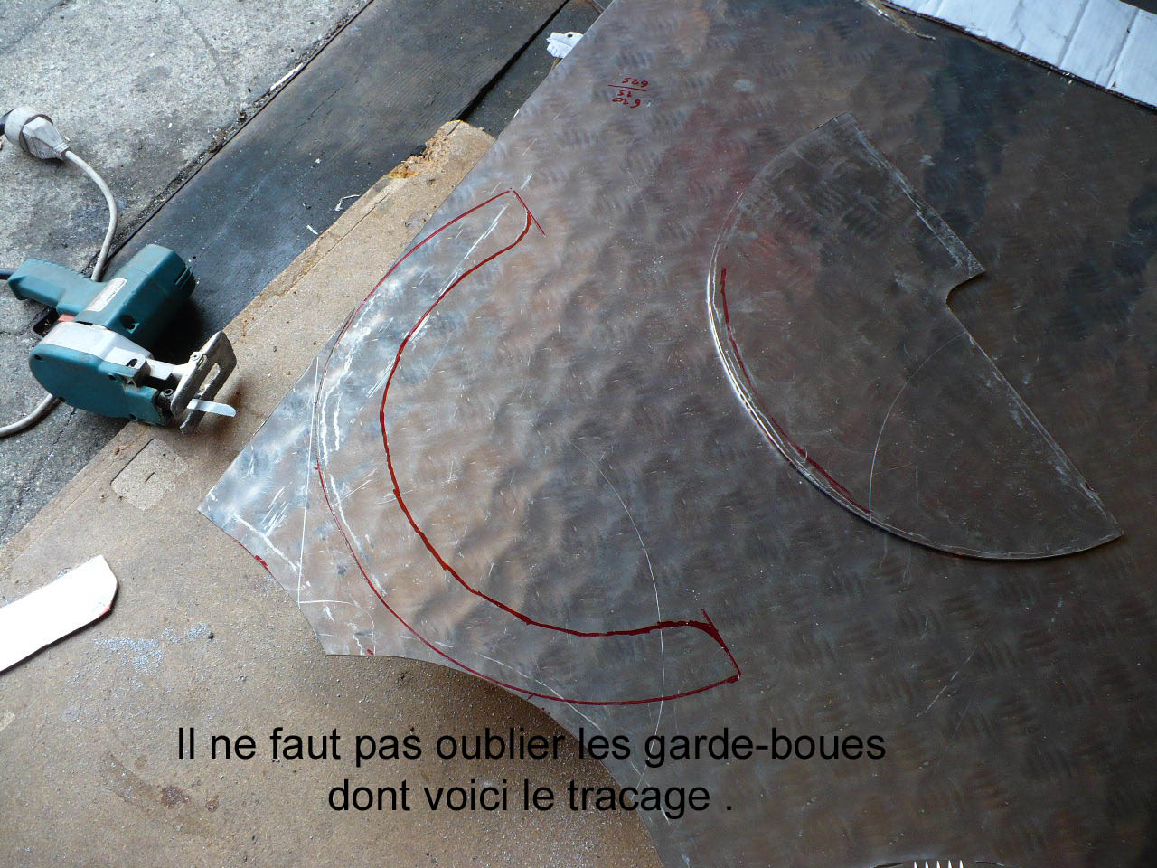

Evitant dans la mesure du possible d'emmer... les gens je suis un fervent
adepte des bavettes ( non , non pas de fantasmes analo-scato-infantiles)
et garde-bous divers évitant de repeindre d'eau de pluie ce qui me suivent
sur la route !

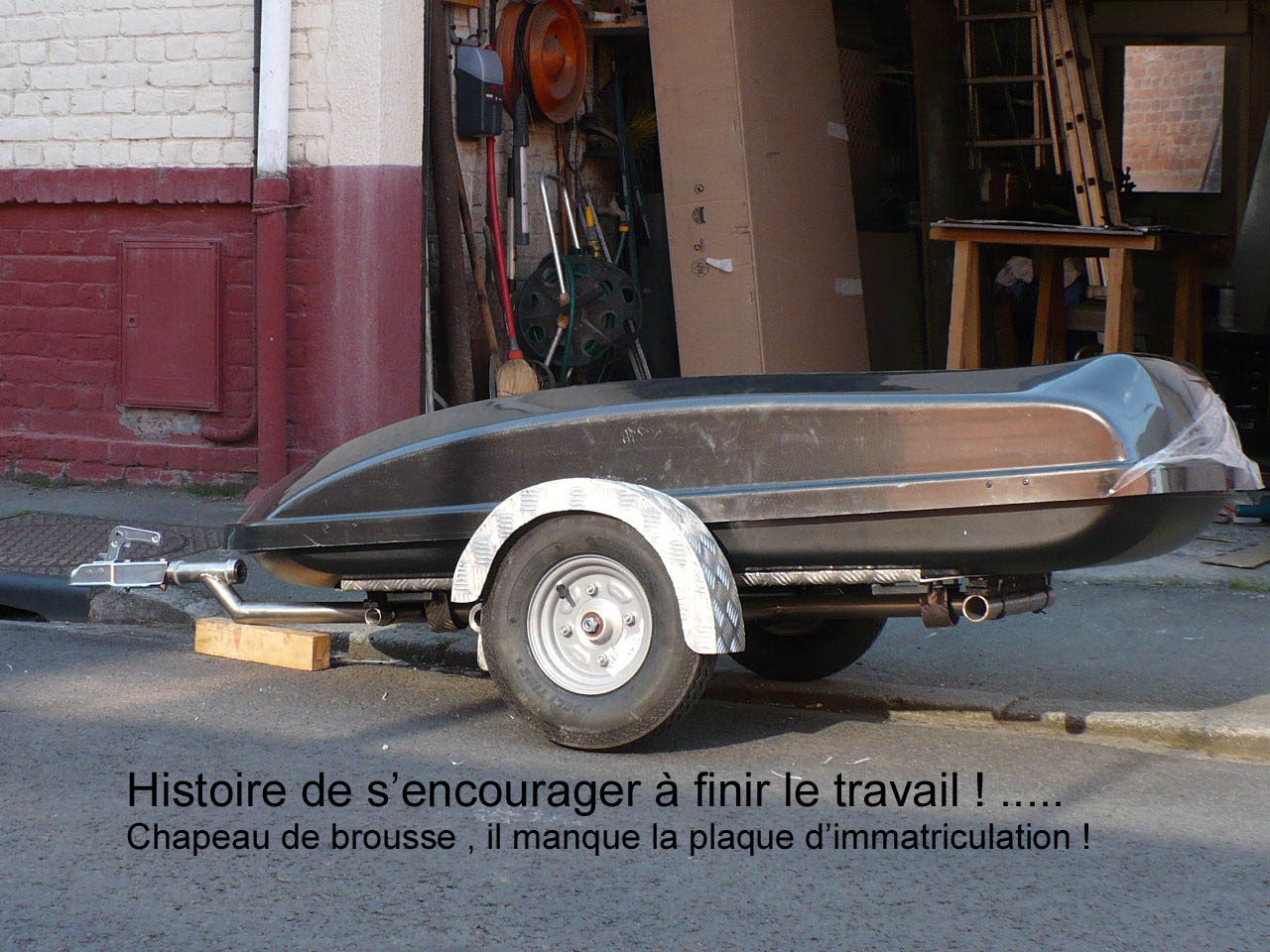

Bon cela commence à faire un bout de temps que je suis la dessus . La lassitude
gagne ! Il faut remotiver les troupes !

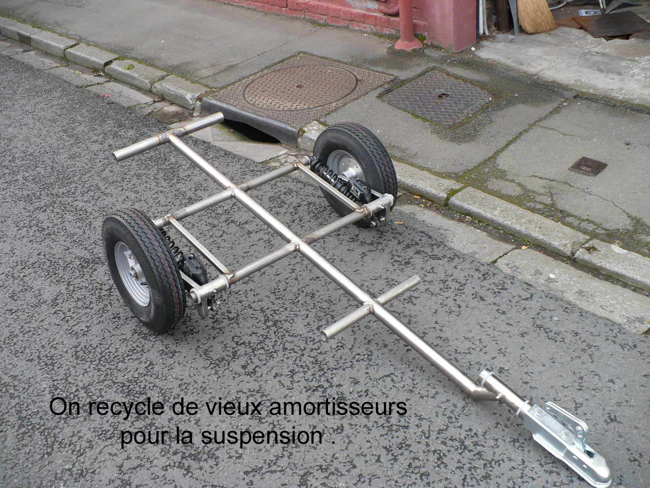

Génial! quel boulot

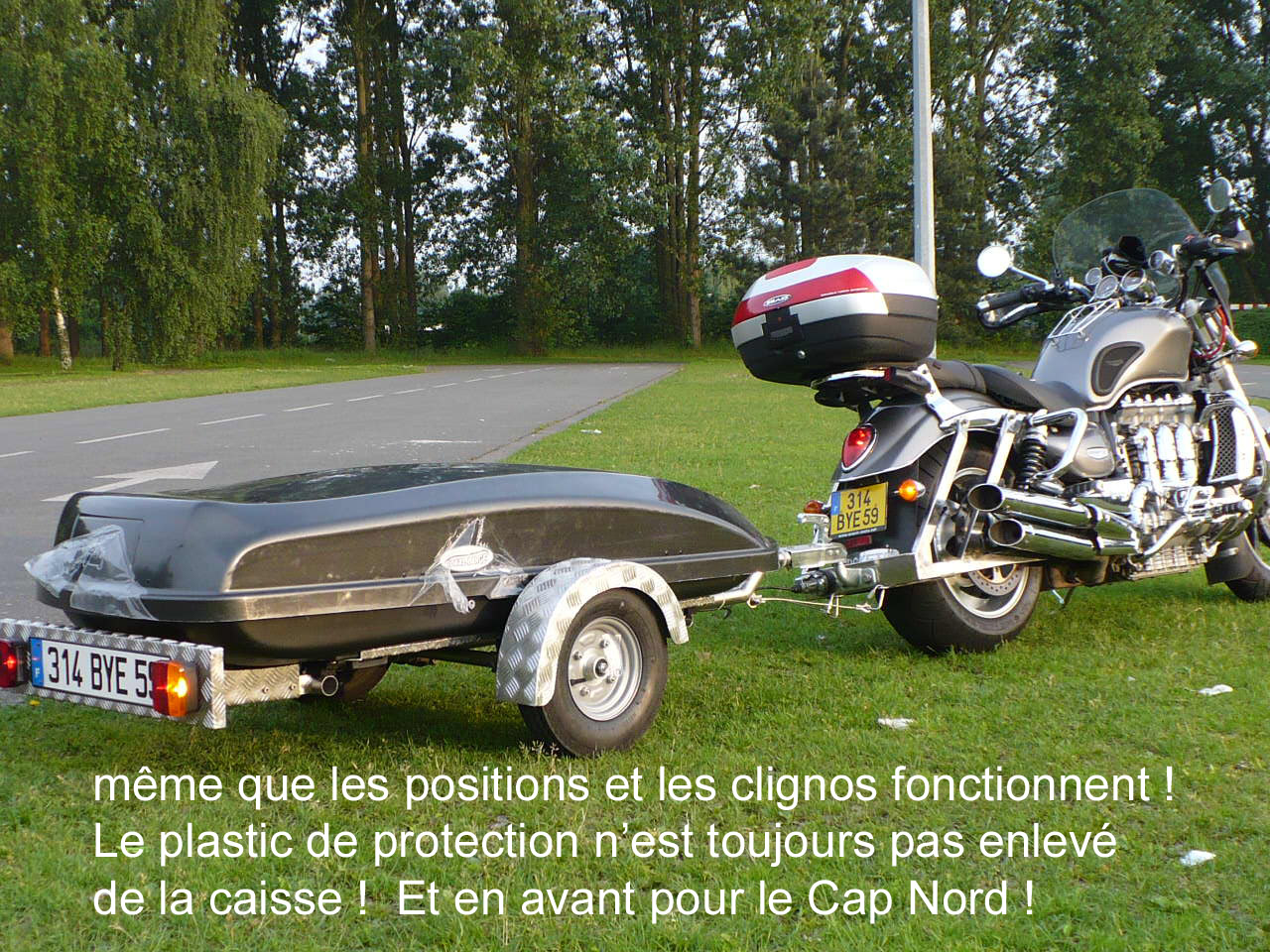

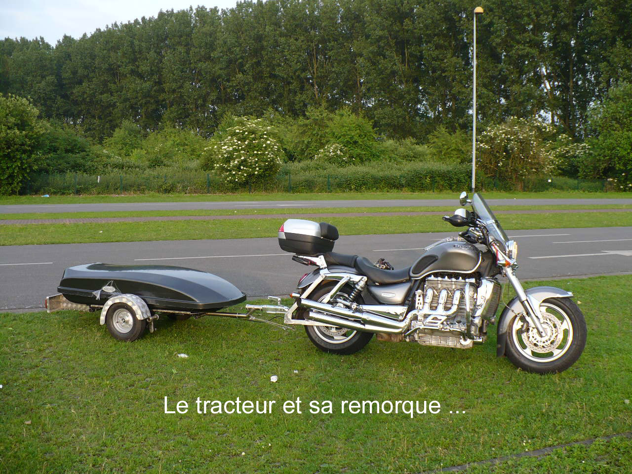

Tout en acier il semblerait? l'alu était plus cher, plus chiant à travailler?
Qu'est ce que ça donne à tracter? c'est pas trop perturbant pour un motard de tirer une remorque?

La remorque necessite-t-elle un agrément ou homologation (genre : les mines) pour pouvoir circuler ?

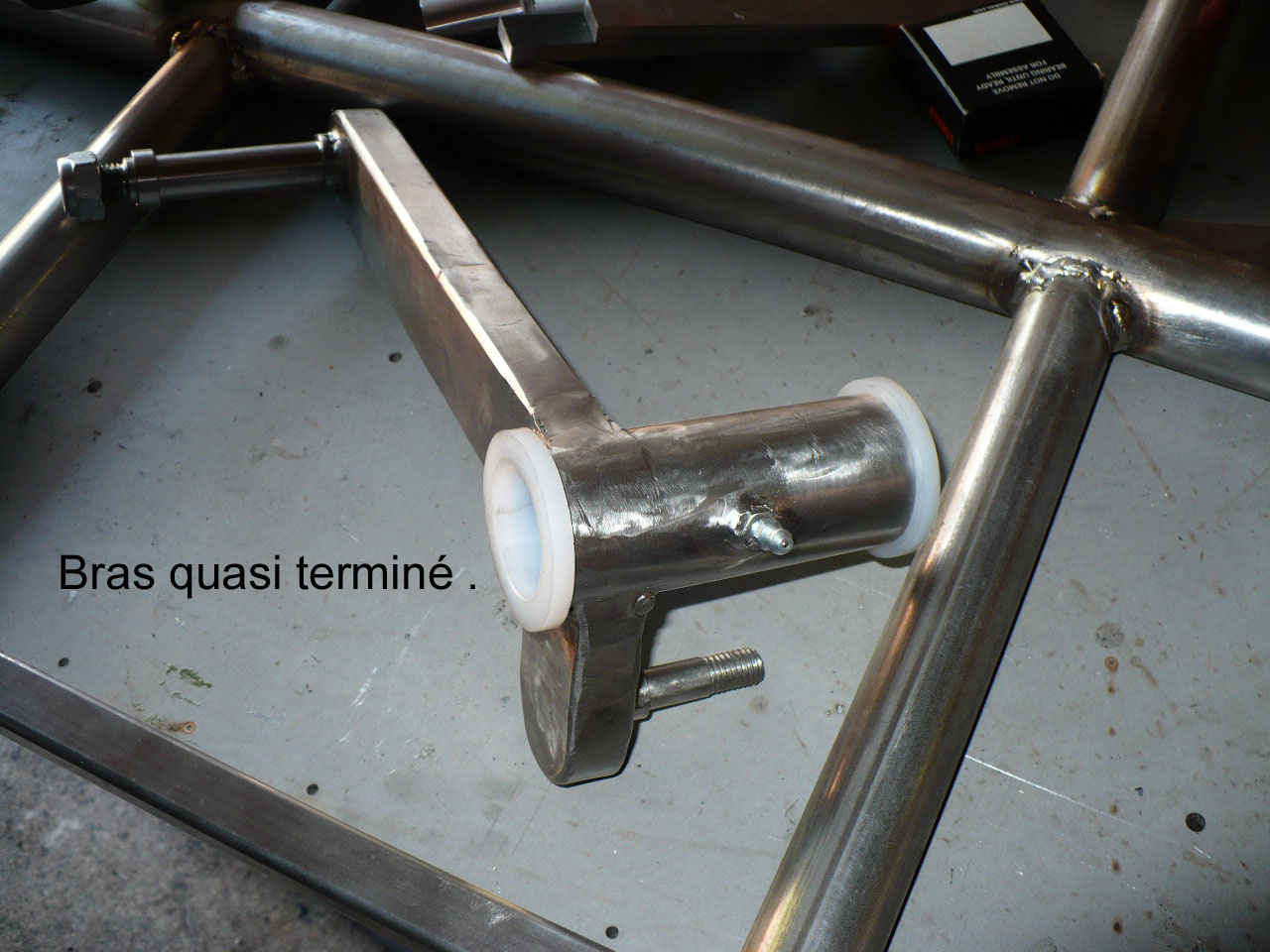

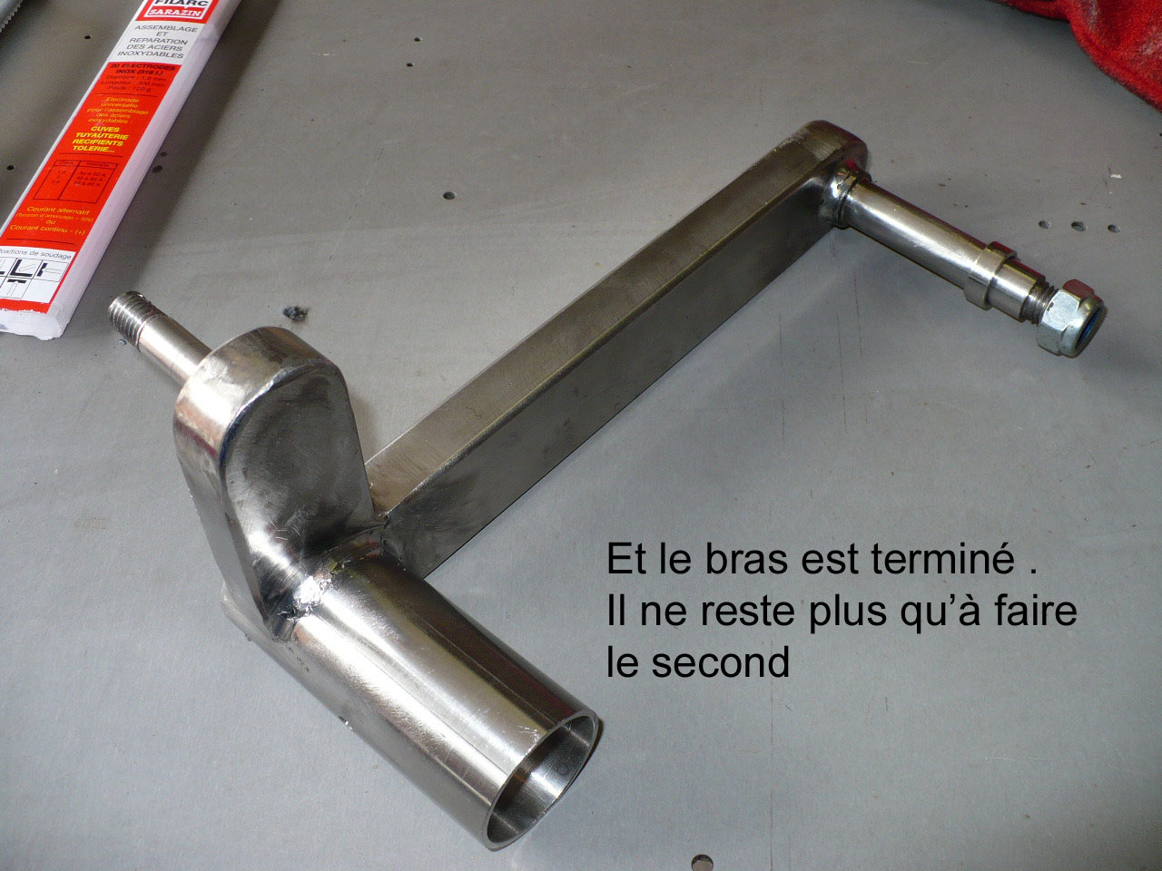

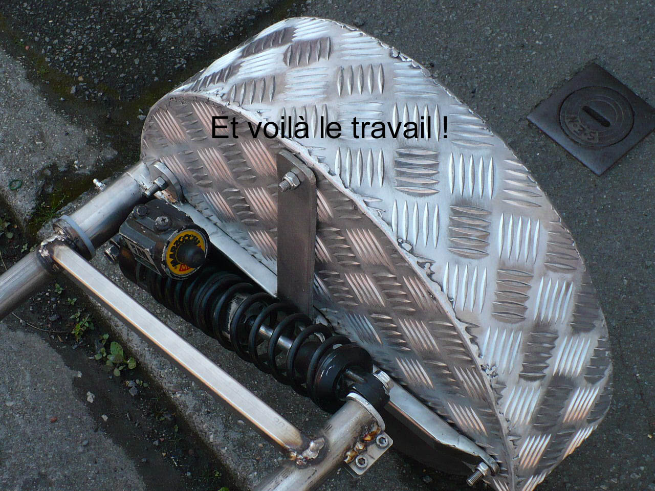

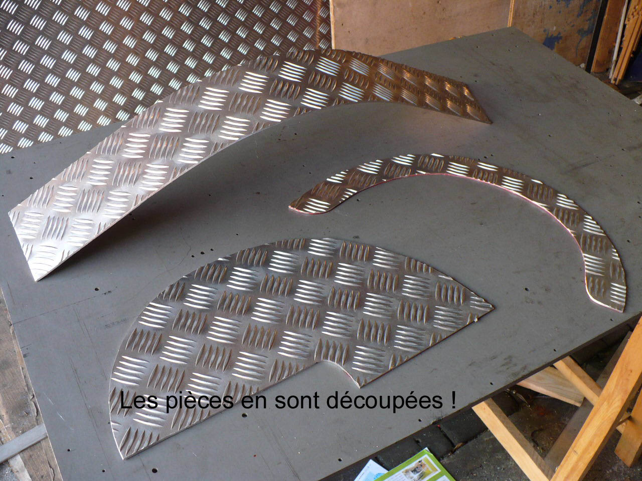

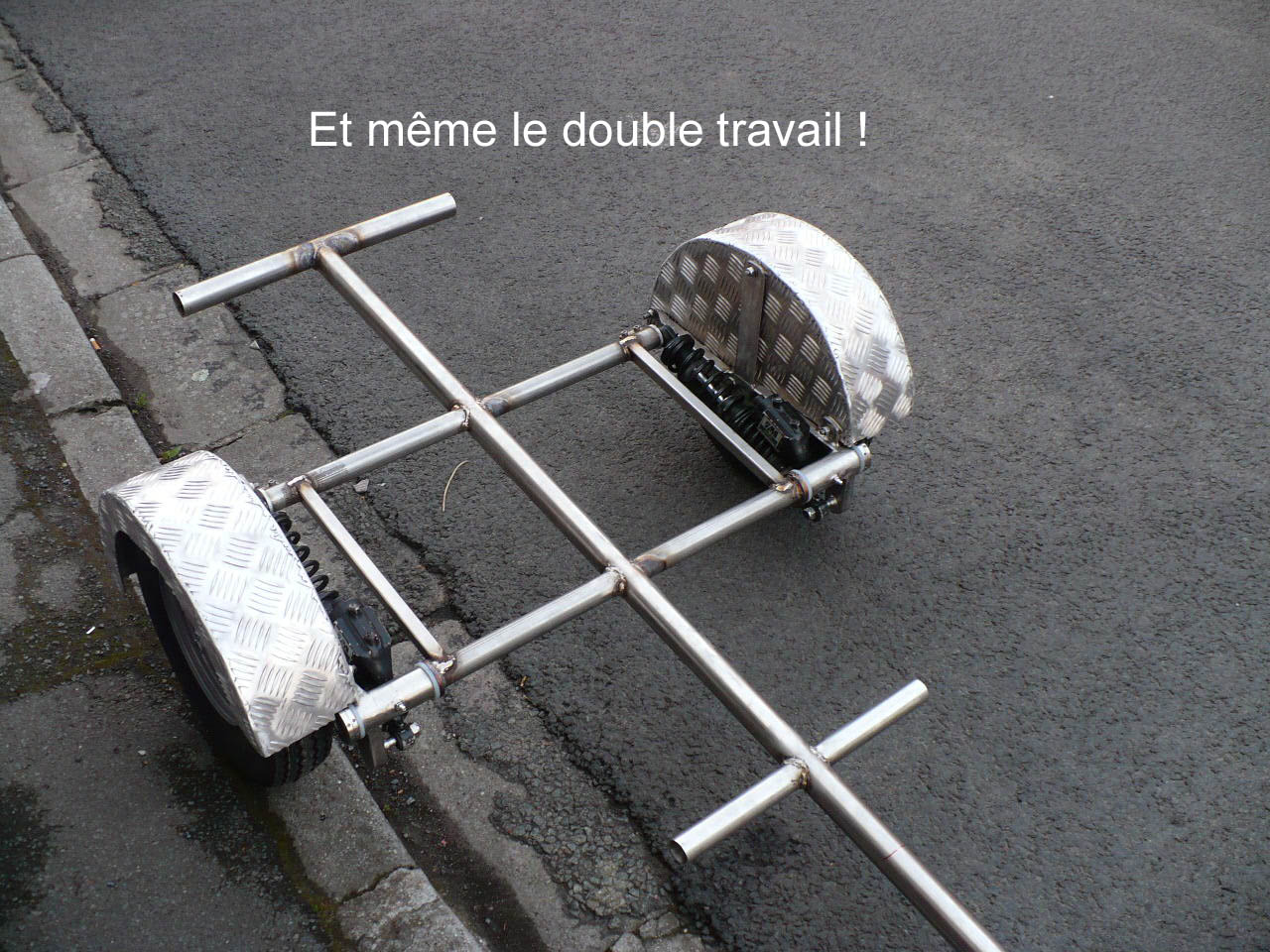

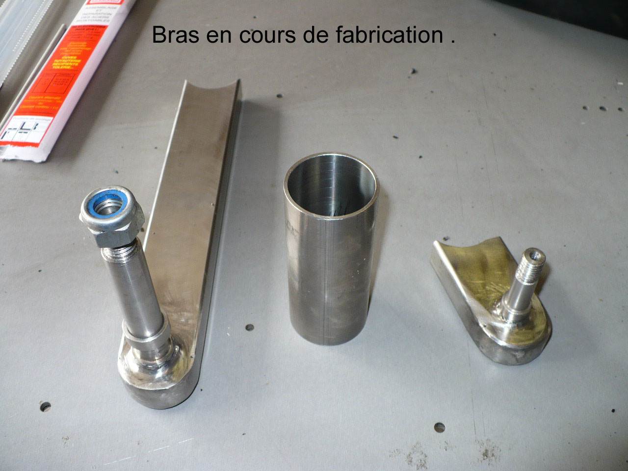

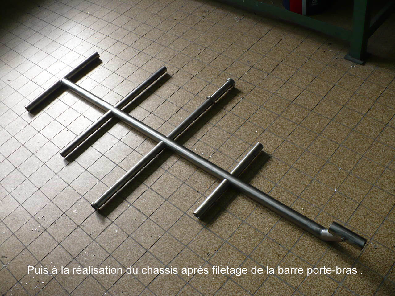

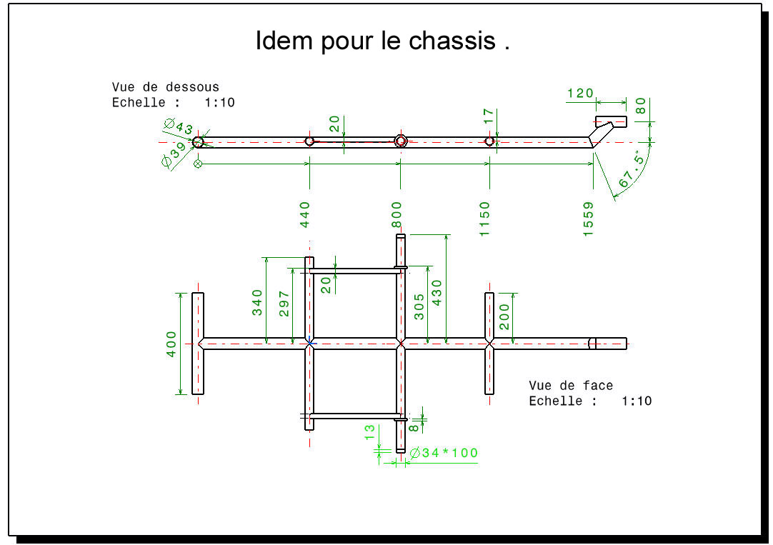

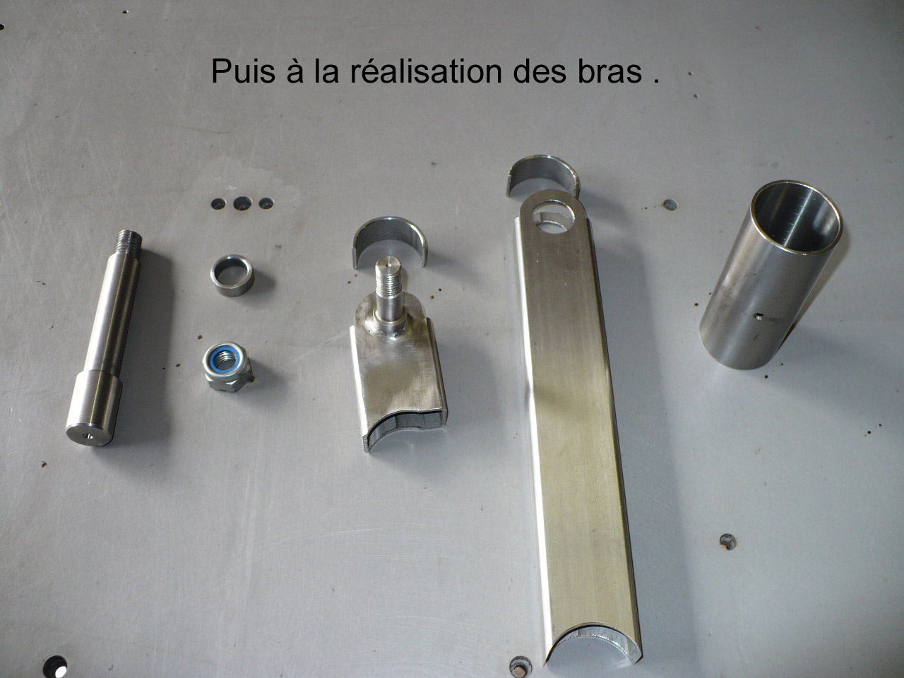

Le châssis est en tube inox 316L , les gardes-boues et porte-plaque en tôle d'alu
bien plus difficile à souder ! J'ai plus ou moins auto-appris à souder au MIG (Metal
Inert Gas) pour l'occasion . Les soudures inox ne posent aucun problème avec les baguettes
Castolin que l'on trouve chez le premier Casto-Merlin venu !
Si la remorque fait moins de 750Kg , il n'y a aucune exigence législative excepté bien sûr
éclairage , catadioptres Arr & latéraux et comme la mienne fait 52Kg à vide ...!
