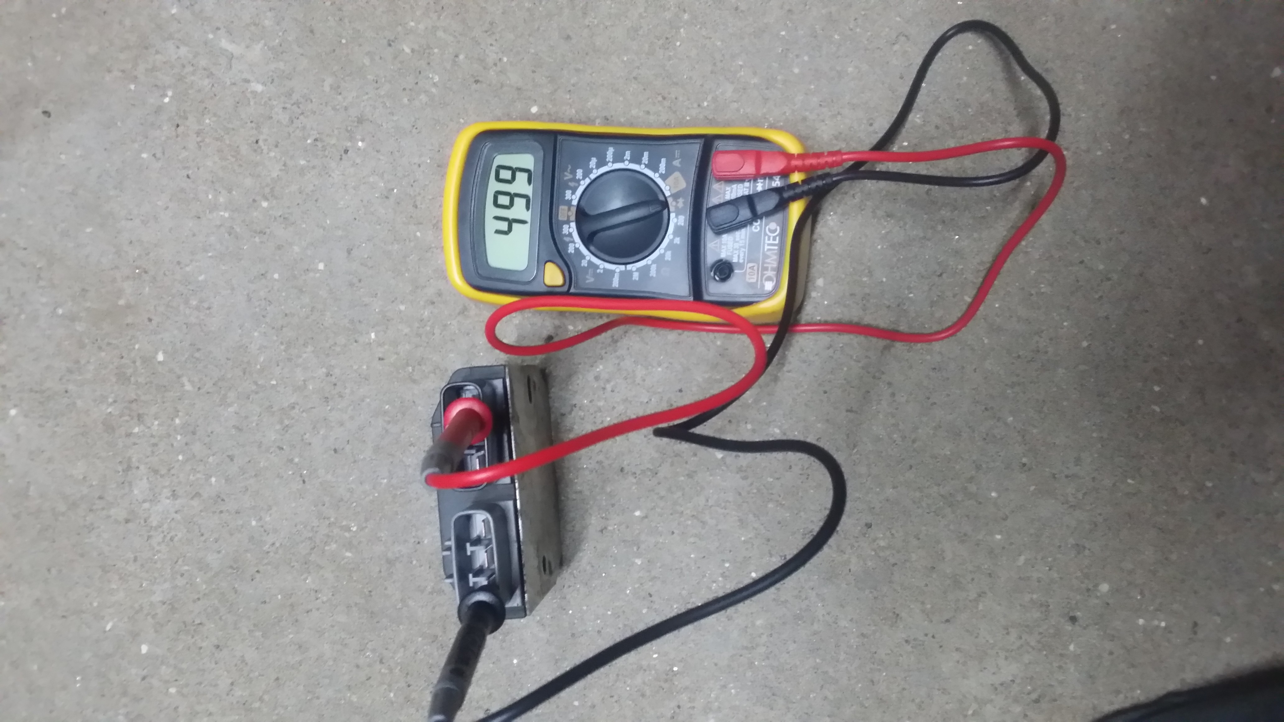

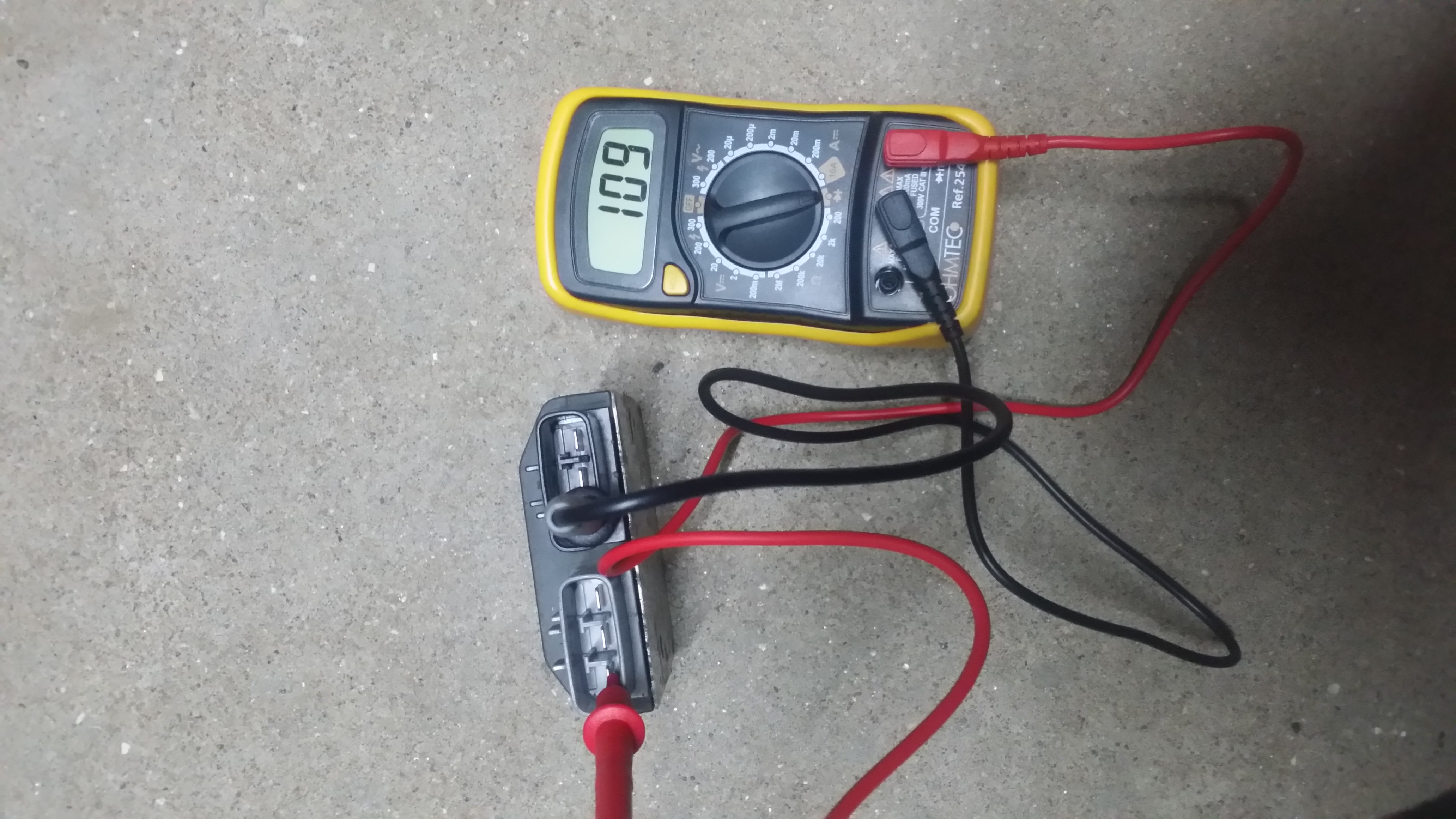

Brulix
8
| Posté : 12-08-2019 20:36
J'ai pris une photo de comment j'ai mesuré les diodes du régulateur (même valeur sur les trois fiches de chaque coter).
Pour la batterie je n'ai pas vérifier après 5 min de chauffe.
Message édité par : Brulix / 12-08-2019 20:38
Message édité par : Brulix / 12-08-2019 20:39 |   Profil
3943
| Posté : 12-08-2019 21:27
Il faut faire ta mesure de l'alternateur à la pince ampermetrique pour vérifier qu'il débite bien et suffisamment sur les 3 phases.
Le mieux pour toi serait d'emprunter un régulateur d'un gentil rocketeur pour lever de doute sur ton régulateur...
Quand le sage montre la lune, l'imbécile regarde le doigt. (Confucius) |   Profil
